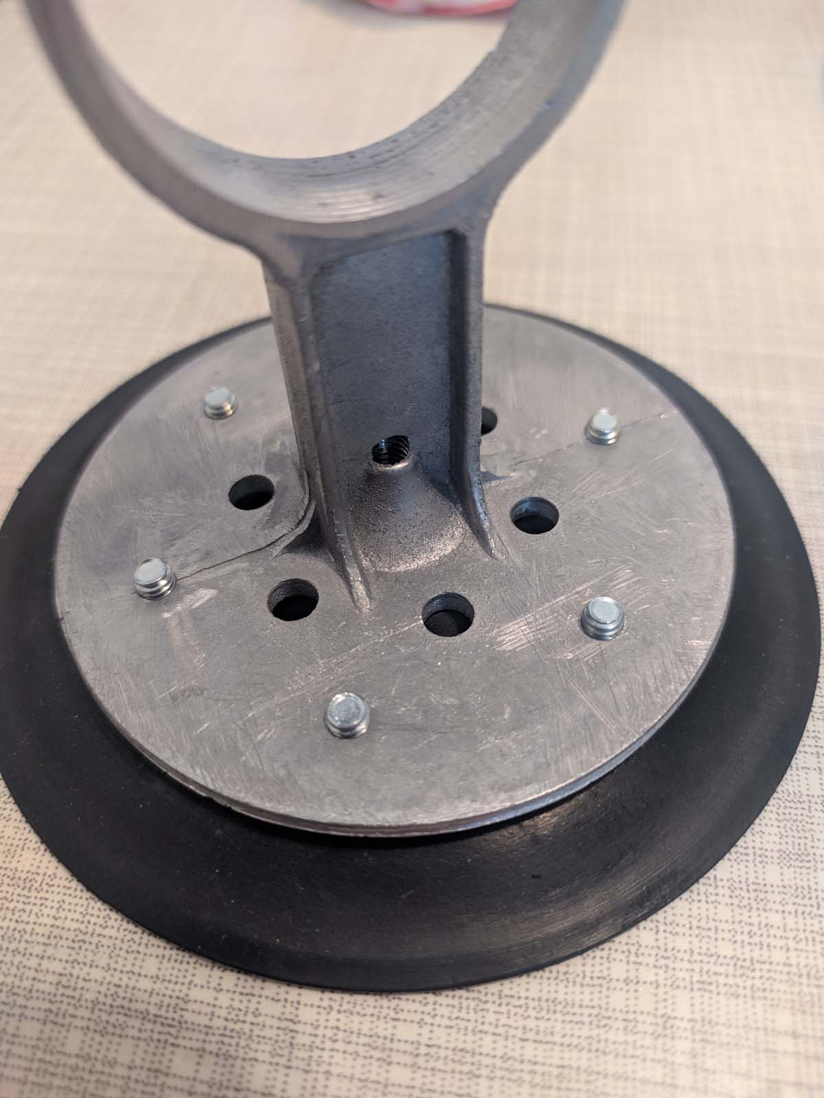

здесь кто то по другому камеру сжатия уменьшал, вставляя прокладку из алюминия 2 мм под резиновую мембрану, если я правильно понял.

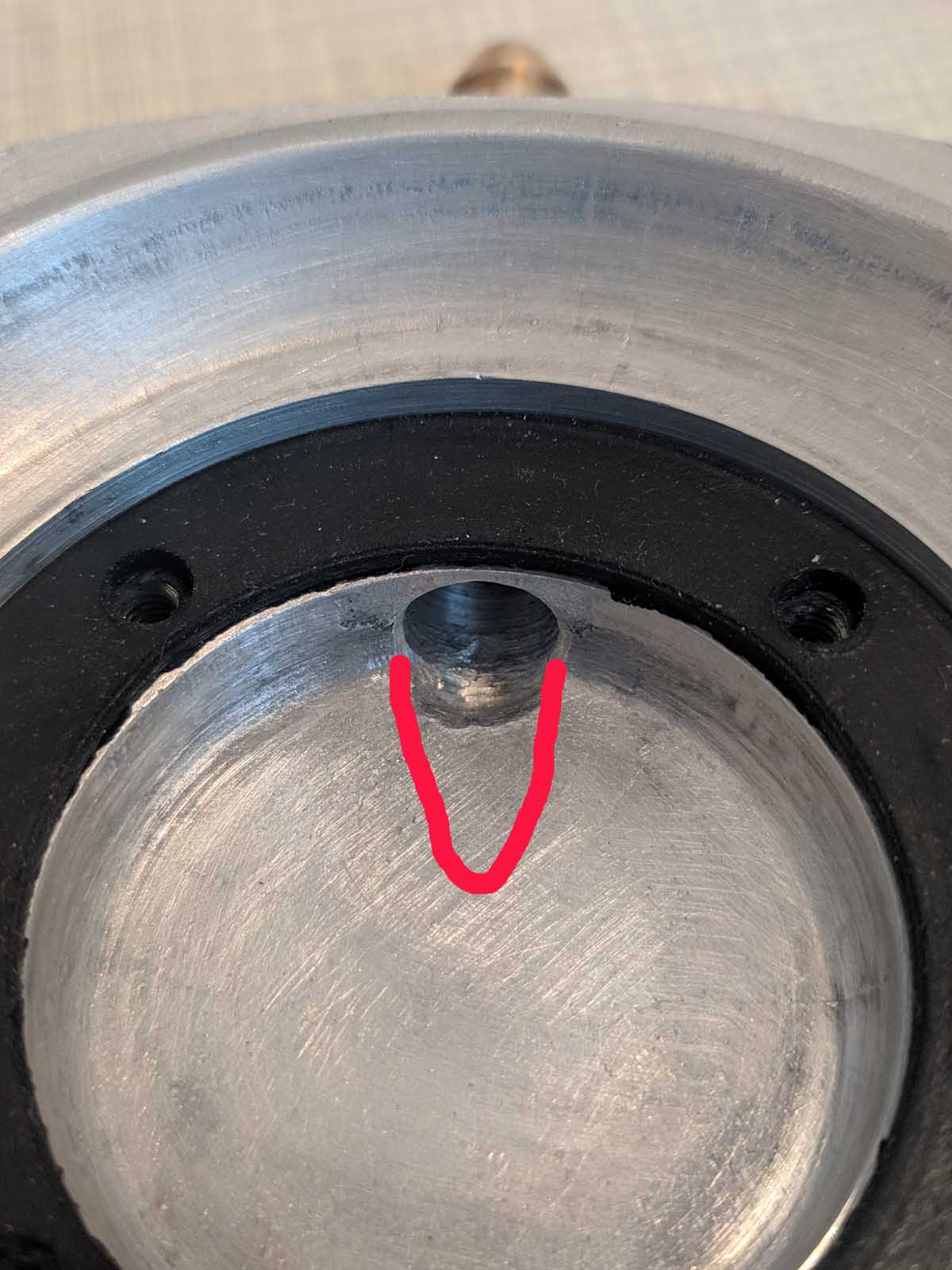

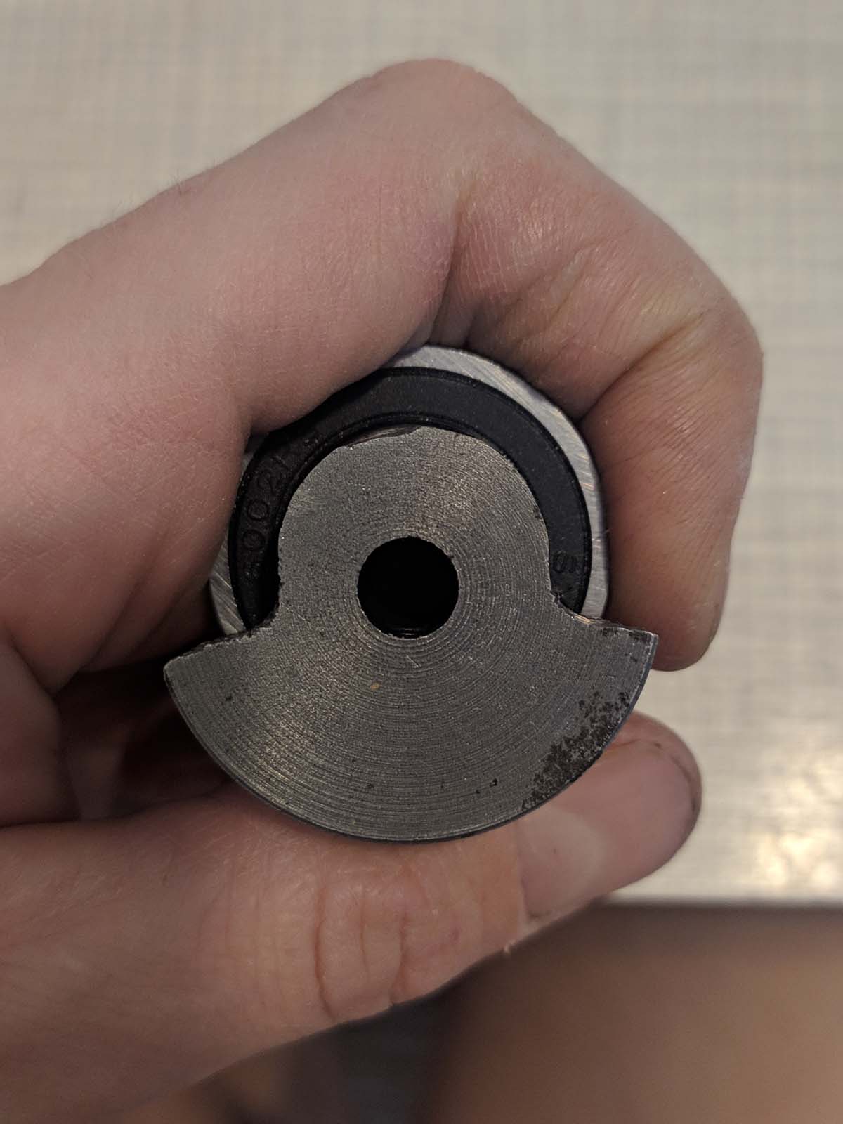

Подскажите пожалуйста, имеет ли смысл укоротить выступающие части винтов, обточить маховик, т.к. он кривой и не симметричный, думаю это сказывается на балансировке и проточить нишу где выходное отверстие?
И еще укоротить болт фиксирующий маховик к валу, он слишком длинный или это для чего то так задумано?

Укоротить винты надо . Это не маховик .. это балансир .. он и должен быть не симметричным . Нишу точить не надо . Болт укорачивать не надо .
Карта Сбербанка 4276********6432

Спасибо!!! А под симметрией вот что имел ввиду, обточить по пунктиру.

Думаю не стОит ... можно сделать хуже .
