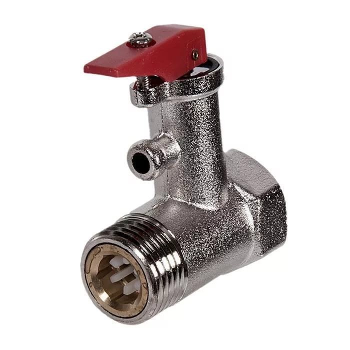

У меня стоит такой. Надо брать именно разборный. Вытащил пружинку, урезал малеха.

Обратный клапан для водонагревателя. У меня в хуке стоит не ресивер, а воздухоаккумулятор с мембраной, в который закачано 0,5 атм. Этот клапан не дает воздуху выйти обратно. Когда выключается насос, у меня в запасе 2-3 вдоха.
Вот и думаю, если мембрана у Бойо работает как обратный клапан, то лучше его выкинуть, уменьшится сопротивление подачи.

Спасибо, понятно.
Но по мне, так сомнительная модернизация.
Сам клапан Боуи работает нормально, по моему не было негативных отзывов.
Хотя клапан да, не удержит воздух при остановке двигателя.
И если рессивер маленький то возможно и нужная деталь.....этот клапан.
П.С....думаю если убрать клапан с компрессора плохая идея и ничего это не улучшит.(соротивление на открытие мизерное).

Не правильно поняли.В боди стоит два клапана один на впуск на грибке а второй на выпуск в головке и доп клапан кроме лишнего сопротивления ничего не даст.

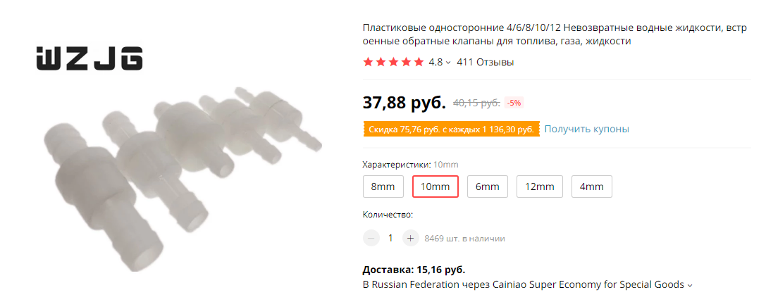

вот такой обратный клапан посоветовали поставить.

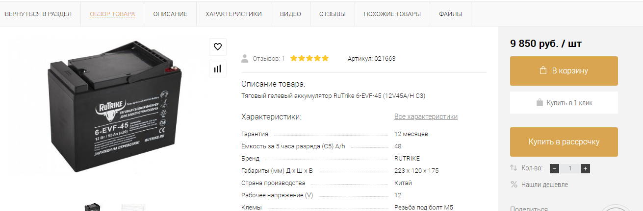

Вот акк с такими характеристиками как у тебя и цена примерно такая же , но вес 13,5 кг против твоих 2.8 кг.

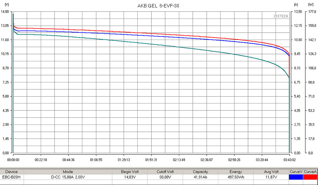

vinato, круто в 7 литров все поместил !!!
скажи вот этого акк при использовании с BOYU ACQ-910 на сколько часов хватит?
потребление у BOYU ACQ-910 вроде как 8 а/ч
хватит на 3 часа?

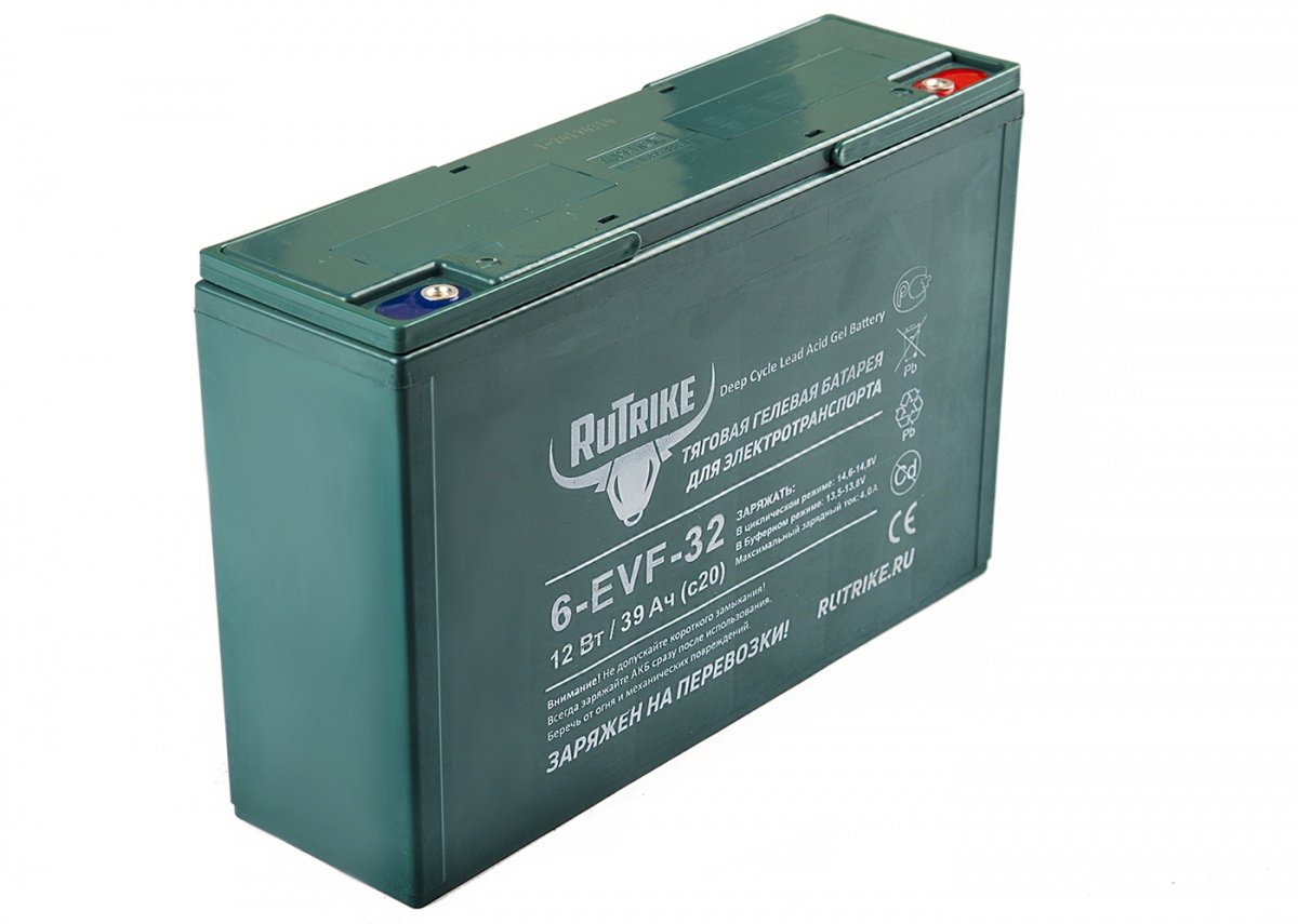

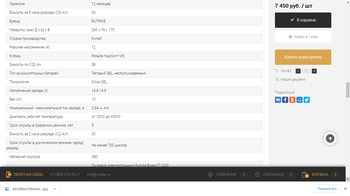

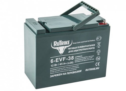

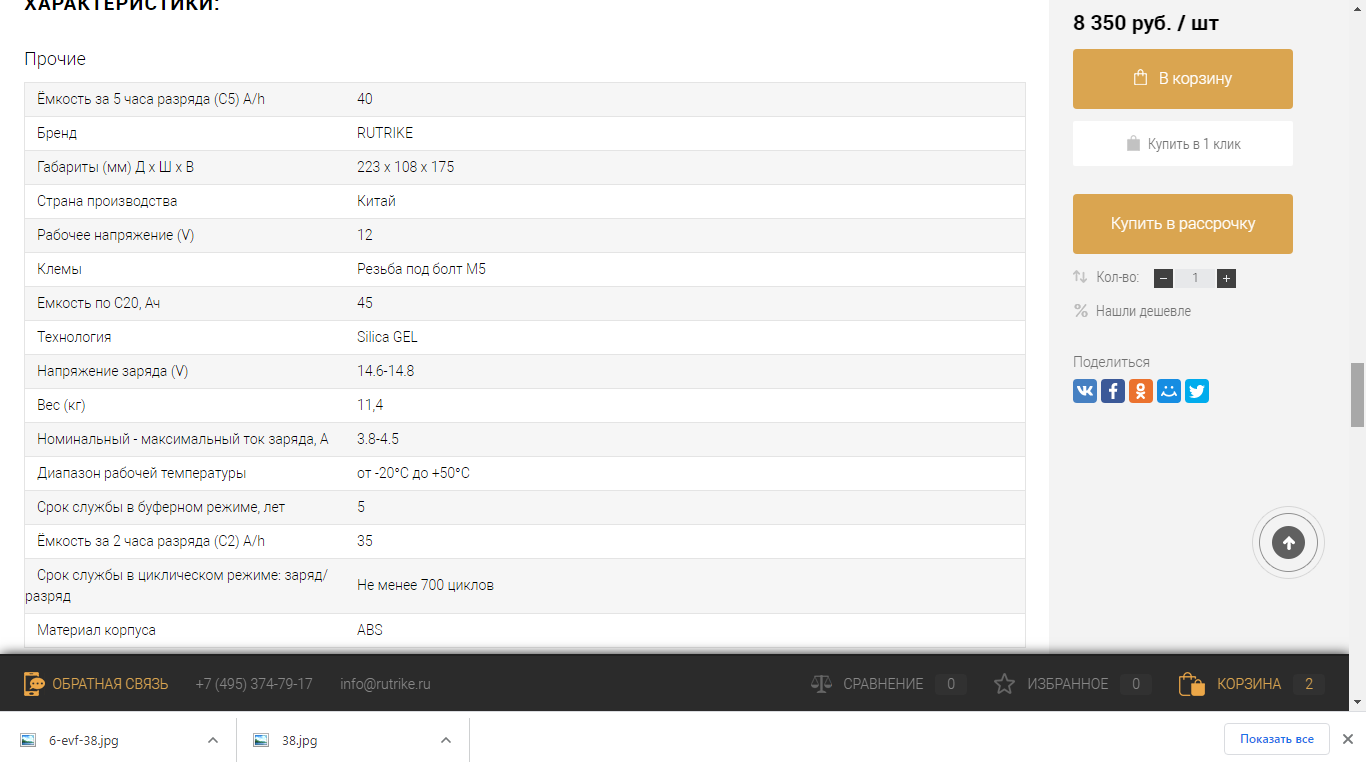

вот такой буду брать, что скажете ?
да тяжелый, но думаю от машины за один раз все все равно не донесешь до воды
6000 р.
