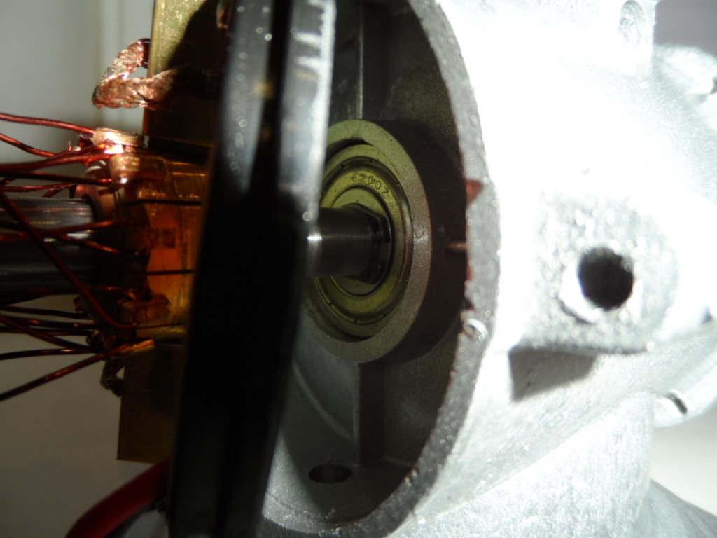

post Jan 14 2021, 06:37

QUOTE(vinato @ Dec 25 2020, 14:25)
Сначала разбери стоковый , везде обточи следы выливания  , поменяй сразу подшипник , пропаяй якорь , можешь и провод заменить . У меня с завода была пробита изоляция на плюсе , замыкал на корпус . И только после этого пробуй . Не будет хватать воздуха , тогда поджимай голову . После заводской сборки они не выдают то давление , что заявлено . А так лезть со стоковым , это самоубийство . Он точно остановится или не запустится , через какое то время . Решать тебе .
Приветствую! Как правильно вытащить якорь? Снять шайбу внутри? Или молоткарусом выпрессовывать?
SLAVENTIIES

Я с кольцом выбивал вал, потом подшипник. Но возможно и сразу с ним выйдет.

Лозанна

Спасибо! Я примерно так и понял.

подскажите , кто и каким образом жестко закрепил диск пластиковый на котором установлены щетки?
mrsevdon

QUOTE(vinato @ Jan 14 2021, 18:11)
Так он вроде как саморезами крепится  к черному кольцу , а потом это все зажимается .
так в том то и дело что он вместе с черным кольцом и вращается.
этот же - не нормально?
как его закрепить или зажать ?

QUOTE(vinato @ Jan 14 2021, 19:33)
Черное кольцо прижимается второй частью компрессора
благодарю за подсказку. т.е. получается оно жестко фиксируется, когда ты ставишь на место кожух ротора?

QUOTE(vinato @ Jan 14 2021, 21:36)
Да все правильно . Провод питания выходит в отверстие в блоке . Там перепутать не возможно .
