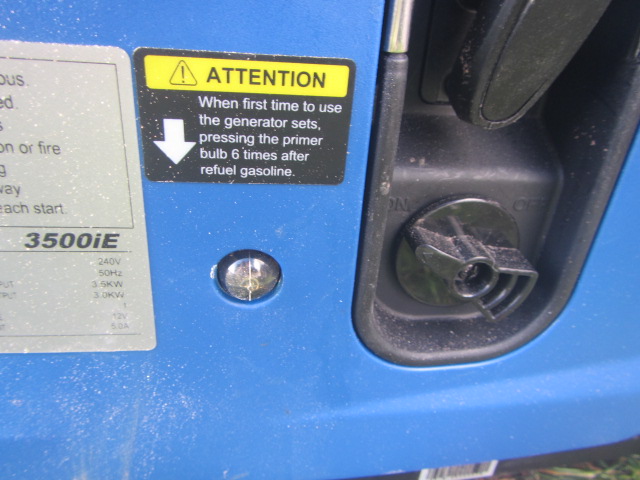

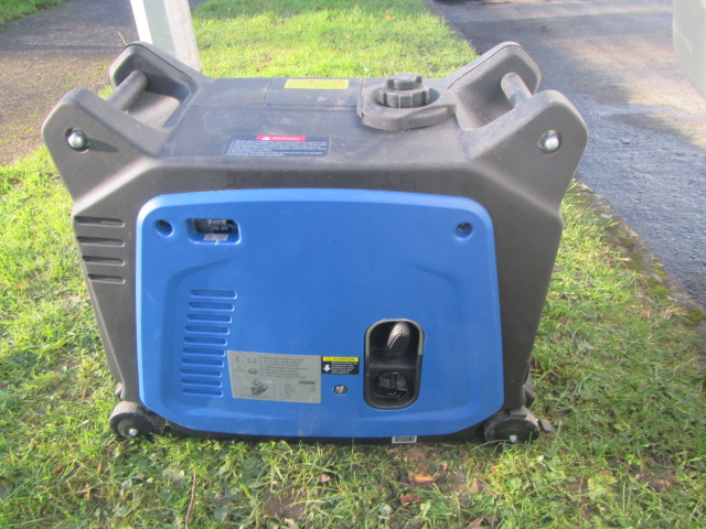

Ты разбираешься в бензиновых движках? У меня новый генератор 220В пришел.. на 3 кВт.. работает ровно, заводится без проблем, потом минут через 10-20 начинаются сбои, и он глохнет.
-бензин в баке есть
-масло моторное залил в отсек до верха
-движок 4-х тактный, одноцилиндровый
версии-
1. посмотреть аккум, может искры не дает? но заводится ))
2. открутить свечу, почистить.
3. топливо -95й бензин, может 98й надо?
Чёрный скат

QUOTE(handyman @ Dec 27 2020, 01:16)
-бензин в баке есть
версии-
Вообще бензин 92 в большинсте идёт, 98 поршень сразу спалишь. Думаю проблема в карбюраторе кроется. Как заглохнет я бы посмотрел есть ли там бензин.Может под иголку в седле чего попадает и бенз не поступает. У меня так на малыше Меркурие было. А, что за генератор. Напиши марку.
handyman
post Dec 27 2020, 01:30
Создана #4149
Группа: Пляжники
Сообщений: 7,980
Зарегистрирован: 12-August 13
Из: Eurozone
Пользователь №: 59,132
Репутация: 194 кг
QUOTE(Чёрный скат @ Dec 27 2020, 03:25)
Я завтра фотки скину!
p.s.
У нас нету 92-го. Выбор небольшой- дизель или 95й
Чёрный скат
post Dec 27 2020, 01:33
Создана #4150
Группа: Пляжники
Сообщений: 9,608
Из: Ленинградская обл.
Пользователь №: 2,385,359
Репутация: 210 кг
QUOTE(handyman @ Dec 27 2020, 01:30)
p.s.
Значит 95 но не 98. Сфоткай. Думаю раскумарим эту проблему.
jonikru
post Dec 27 2020, 01:36
Создана #4151
Группа: Пляжники
Сообщений: 4,444
Зарегистрирован: 5-April 15
Из: КРЫМ
Пользователь №: 2,332,129
Репутация: 259 кг
p.s.
Коля,когда заглохнет открути свечу и если черная значит заливает(смотри карб или может пусковая заслонка не открыта до конца.Если нет смотри регулятор оборотов,к нему идет газ от карба.И че значит масла залил под завязку?Если перелить масло поршень гидроудар поймает.
Сообщение отредактировано jonikru: Dec 27 2020, 01:37
Чёрный скат
post Dec 27 2020, 01:38
Создана #4152
Группа: Пляжники
Сообщений: 9,608
Репутация: 210 кг
QUOTE(jonikru @ Dec 27 2020, 01:36)
Жень у него ровно работает какое то время. Сто пудов в регулировку лезть не надо. Там может просто тупо свеча даже пробивать. Тогда она залита должна быть.
jonikru
post Dec 27 2020, 01:42
Создана #4153
Группа: Пляжники
Сообщений: 4,444
Из: КРЫМ
Репутация: 259 кг
QUOTE(Чёрный скат @ Dec 27 2020, 01:38)
Если свеча хрен бы завелся.Надо пробовать без нагрузки.Если потребители подключены могут они глушить,если генератор слабее потребителей то он заглохнет.
Чёрный скат
post Dec 27 2020, 01:50
Создана #4154
Группа: Пляжники
Сообщений: 9,608
Репутация: 210 кг
QUOTE(jonikru @ Dec 27 2020, 01:42)
Вообще то причин не так и много, что бы её не сыскать. Давай фотки Коля. Завтра мы твой движок виртуально разбирать будем. А за свечу Жень пока движок холодный как раз заведется и примерно это время поработает потом искра дохнет и свечу заливает.
handyman
post Dec 27 2020, 02:17
Создана #4155
Группа: Пляжники
Сообщений: 7,980
Из: Eurozone
Репутация: 194 кг
QUOTE(jonikru @ Dec 27 2020, 03:42)
Естесстно! Сущая правда! Так написано в инструкции- 1.Завести 2.Прогреть 3.Подключать нагрузку cheesy.gif
Што и делается.. И я не могу понять..заводится и работает ровно.. затем по звуку как будто бензин на исходе.. ну и глохнет.
handyman
post Dec 27 2020, 02:21
Создана #4156
Группа: Пляжники
Сообщений: 7,980
Из: Eurozone
Репутация: 194 кг
QUOTE(jonikru @ Dec 27 2020, 03:36)
Как вариант, есть такое. Под завязку масло. Вопрос в том, что агрегат иногда просто работает и не глохнет. А иногда глохнет. При прочих равных. надо попробовать децл отлить (масла с отсека)
jonikru
post Dec 27 2020, 02:40
Создана #4157
Группа: Пляжники
Сообщений: 4,444
Из: КРЫМ
Репутация: 259 кг
QUOTE(handyman @ Dec 27 2020, 02:17)
Попробуй в этот момент нагрузку отключить.
Чёрный скат
post Dec 27 2020, 08:22
Создана #4158
Группа: Пляжники
Сообщений: 9,608
Репутация: 210 кг
Коль, так генератор глохнет на холостом или под нагрузкой? Просто про это ни где не было написано. Отлей до уровня масло, проверь свечу, заведи и пусть он просто поработает без всякой нагрузки будет глохнуть или нет. Вот отсюда и надо будет плясать. Если глохнет на холостых причина в ДВС , если на холостых будет работать то тогда да первое, что смотреть это перегруз. Если и с этим всё в порядке то отправь это чудо обратно пока гарантия есть. Хотя ты это и так должен знать как он на холостых долго работает. Я так понимаю ты его новым брал. Обкатку делал?

handyman
post Dec 27 2020, 21:19
Создана #4159
Группа: Пляжники
Сообщений: 7,980
Из: Eurozone
Репутация: 194 кг
QUOTE(Чёрный скат @ Dec 27 2020, 10:22)
Это чудо инженерной мысли глохнет и на холостых, и под нагрузкой с одинаковыми симптомами))
он перегрузки по мощности он отключается автоматически, но я знаю это, и свыше 3.5 кВт не даю. Действительно, он новый, и ему пару недель. По гарантии в теории отправить можно, но это посылка 45 кило. Поэтому, если не справлюсь сам, отдам на месте в ремонт. Че получится в итоге, и зачем мне нужен генератор, скоро покажу Пляжникам))
Чёрный скат
post Dec 27 2020, 21:41
Создана #4160
Группа: Пляжники
Сообщений: 9,608
Репутация: 210 кг
QUOTE(handyman @ Dec 27 2020, 21:19)
Странновато.Это инвекторный генератор. У меня такой только оранжевый и товарищ по лету 2квт тоже прикупил.Только у нас с ручным стартером. Работают как часики. Я своим целое лето пользовался без проблем.
Отдай лучше в ремонт. Вещь классная и тем более новая. Проблема сто пудова в мелочи.
