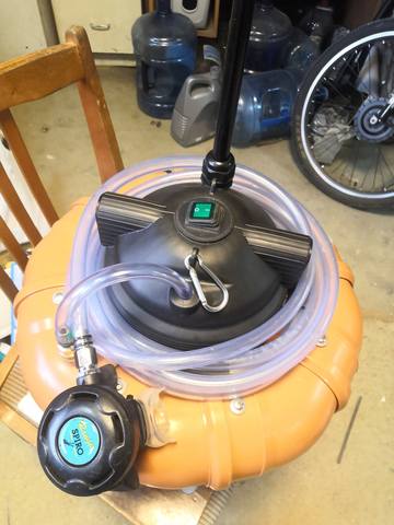

QUOTE(jonikru @ May 7 2020, 00:37)
Как носить думаете?
Сделаю .. покажу . На крышке .. где заглушки саморезами прикручены будут ухи для ремня .

А сигареты в хуке лежат во время заныров ? Я поначалу сигареты с зажигалкой в в бочку бросал .. тыква трещала капец . Оказалось зажигалка травила малость и за 5-6 часов копа надышался газом . Теперь айкос потребляю smile.gif

Сирену от несанкционированного  уноса нет в планах ставить. Парни не знаю как у вас, а здесь чревато хуку одну на поверхности оставлять.
Ну подплывают иногда любопытные ... за ногу его аккуратно прихватишь ... и удивляешься как быстро люди умеют плавать .
Не я когда плаваю не курю, cheesy.gif сигареты в машине.Запах дает ресивер ичастично сам компресор,попробуй поставить фильтр и будеш приятно удивлен.Я первый просто в разрез шланга ставил и он у меня плавал впереди хуки.Эфект сразу ощутил,и теперь без фильтра я не ныряю.
Ну газовый .. паровой фазы думаю приспособить . Вроде небольшой он по размеру .
Отлично работает угольный водяной.Он не боится конденсата,а он в избытке.Сереж,да я пытаюсь бросить,но все никак.Как говорят И СИЛА ЕСТЬ, И ВОЛЯ ЕСТЬ,А СИЛЫ ВОЛИ НЕТУ. 17.gif

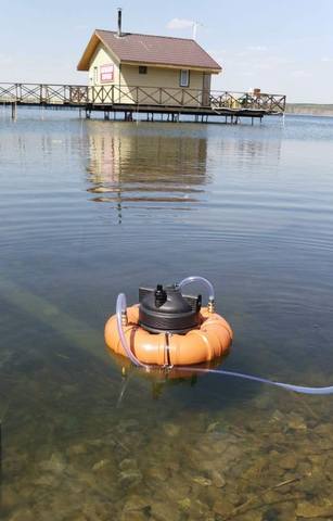

Я бы не ставил ПВХ шланг от компрессора к ресиверу. Воздух от компрессора горячий идёт и его через некоторое время раздувает. Вроде на фотке ПВХ пищевой обычный неармированный.

Привет всем!
Докладываю ... испытания прошли успешно . Все работает как надо .
Итог... два рыжих колечка , одно серебряное и айфон 6-ой.

Молодец, и внешне красиво и функционал позволил немножко озолотиться smile.gif
