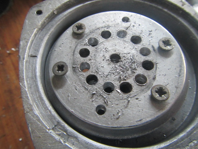

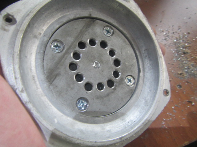

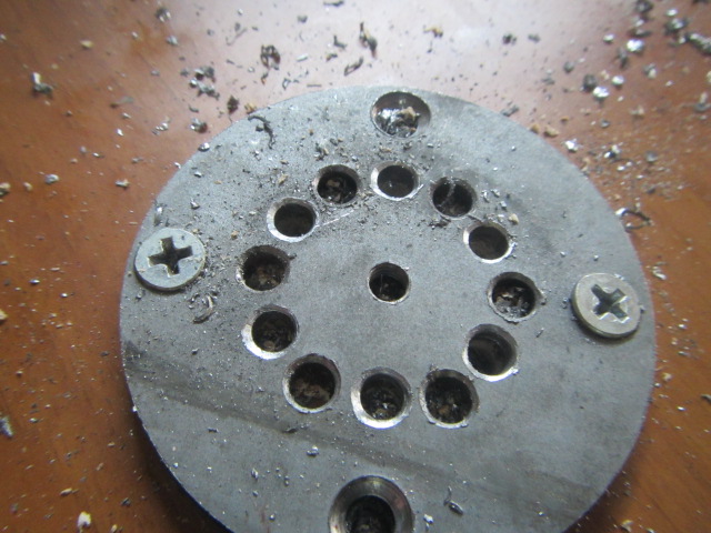

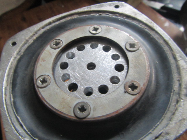

Добрый день всем "кулибиным",получил от китайца компрессор и по совету,разобрал для доделки после ихней сборки.Пришла мне такая идея,может уже кто "колхозил".Подумал,насверлить ещё отверстий,на поршне и на клапане.user posted image
Может захват воздуха и подача будет легче и с экономит Ач.И ещё была идея,не перетачивать штуцер(заглушить его)ведь при переточке мы не расширим проходное отверстие в крышке,а просверлить крышку, под сгон сразу на 1/2.И диаметр прохода воздуха увеличим в разы.
Может я где то не прав?Хотел мнения узнать тех,кто на этих компрессорах "собаку сьел" smile.gif

И таки не прав.

А я попробую- хуже не будет, а то тесту на зажим патрубка, стало лучше. Хорошая идея - сделать норм выход, но тут резьбу надо в крышке нарезать.. Я рассверлил изнутри в латунном патрубке, но это слезы.. пару мм..

pjrough

Всем привет. Любые отверстия в крышке клапана (выходной) - это паразитный объем воздуха, который уменьшит уровень выходного давления. Компрессор этот объем будет сжимать - разжимать. Энергия компрессора уйдет на нагрев этого объема воздуха.

Агрументы? Мне третий компрессор покупать неохота, а дышать глубже 2-х метров нельзя.. Сосать через трубочку надоело, а любая нагрузка вызывает нехватку воздуха.

Коля, мои аргументы выше.
