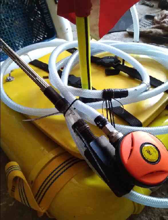

Репутация: 361 кг
Вспомнил, что обещался сфотографировать свой пучок из трубок, вот фото. Как видите пучок из антенных трубок - легко съемная штуковина, ее легко можно заменить, Женя (Джоник) сделал аналогичный пучок из разных длин трубочек от агитационных флажков (они пластиковые примерно таких же диаметров как у меня), рекомендую парни, совсем не стало проблем при выдохе. И переходник как коллега покахзал выше можно в принципе не точить, просто приклеять Террасоном выход с трубкой подобно моему, а дальше цепляйте рассеиватели на любой ваш вкус.

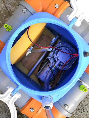

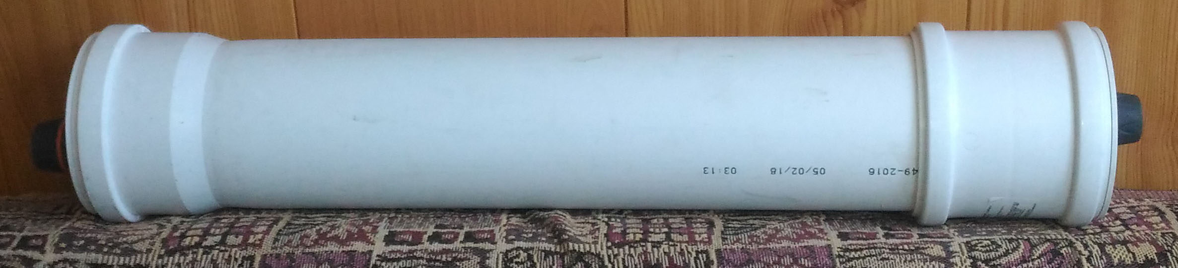

nemetc
post Sep 6 2018, 13:57
Создана #3210
Сообщений: 586
Зарегистрирован: 9-May 10
Из: Курск
Пользователь №: 17,911
Металлоискатель: excalibur lobo
проклеивать либо клей на основе дихлорэтана либо собственно дихлорэтан. заклеить мембрану можно силиконовым клеем, есть такок, но ябы порекомендовал бы всетки заменить. слишком опасно.
nemetc
post Sep 6 2018, 14:07
Создана #3211
Сообщений: 586
Из: Курск
Решил изменить конструкцию. для уменьшения габаритов. система будет плавать в надувной ватрушке собственно в той же емкости 20 литровой, а ресивер вовместил с автомобильным салонным фильтром угольным,расположил его горизонтально,вход сверху выход снизу,трубу взял более прочную,обьем конечно поменее буде литров 5 всего,но у меня 910 поэтому это не проблема.

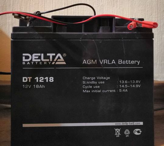

Kopatch
post Sep 23 2018, 22:00
Создана #3212
Сообщений: 288
Пользователь №: 2,322,659
Репутация: 110 кг
Привет всем ! Собрал вот такую . Получилась легкая и удобная для переноски хоть двумя руками .. хоть одной . Максимум пробовал на пяти метрах . Дышится отлично .. без усилий . Аккума на 5 часов хватает точно .. дольше не пробовал но заряд еще остается .. качает бодро . Жду вольтметр и USB модуль водозащищенные (usb для прибора на всякий случай подзаряжать ... у меня Деус) Поролон временно как амортизатор . Буду чтото на пружинах мастырить .
user posted image user posted image user posted image user posted image user posted image user posted image user posted image user posted image user posted image
Сообщение отредактировано Kopatch: Sep 23 2018, 22:42

nemetc
post Sep 27 2018, 14:28
Создана #3213
Сообщений: 586
Из: Курск
очень не плохо только про фильтр не забудь ))
nemetc
post Oct 3 2018, 09:47
Создана #3214
Сообщений: 586
Из: Курск
да и не забудь ты береш с акума практически максимальный ток разряда а это не есть хорошо.
Kopatch
post Oct 4 2018, 19:43
Создана #3215
Сообщений: 288
Репутация: 110 кг
Так и аккум недорогой , заменить несложно .. на сезон то поди хватит .... тем более что он уже у нас можно сказать все ... кончился biggrin.gif Ну а фильтр я после ресивера ставлю ... на фото его просто нет .
