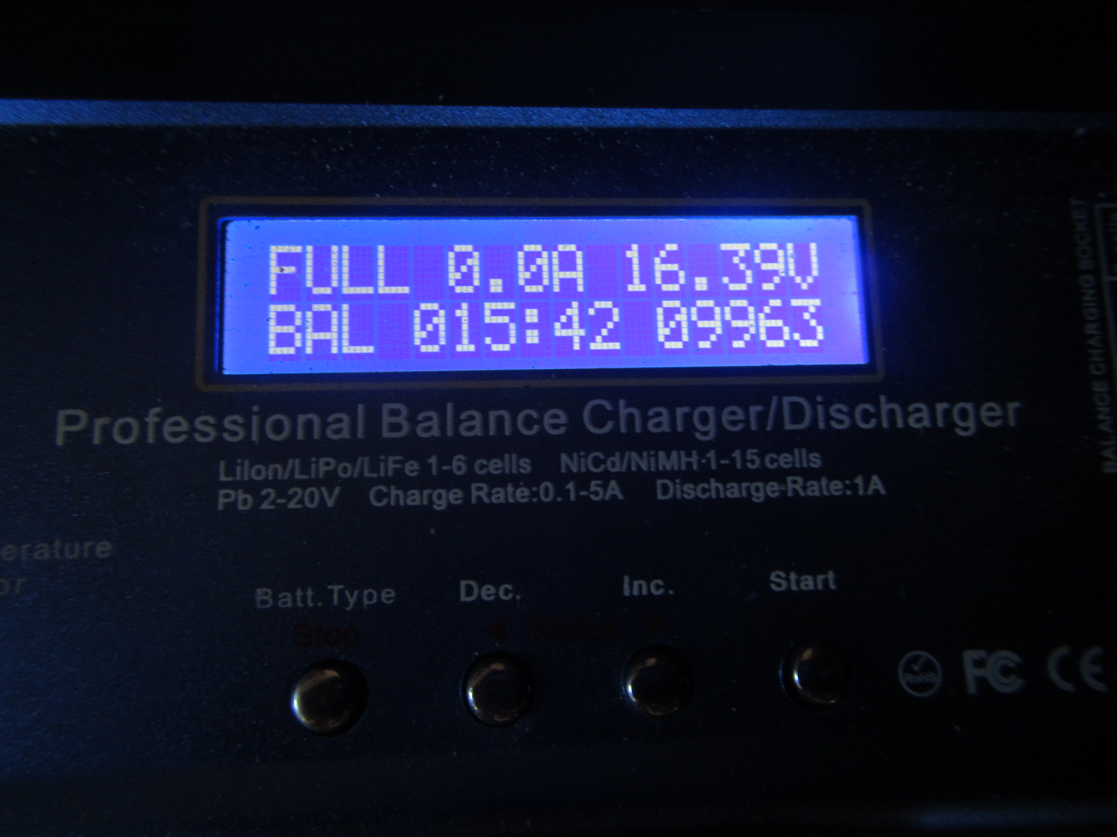

QUOTE(handyman @ Jul 26 2018, 16:02)
Собрал батарею из Самсунгов. Заявлено 2600 мАч, каждая. Банок -4. Т.е. общая емкость по идее должна быть 10400 мАч?
Рaзрядил в балансе батарею из 16-шт./4 банок. До 12В. Выдало 7800 мАч. Это нормально? Я правильно посчитал емкость в 10400  мАч?
Помню, когда замерял емкость, то заряжал как Липо, а разряжал, как ЛиИон.
Тогда Аймакс более корректно замеряет.
Но 16 ть не пробовал, а так, реально 2700мач на один элемент 18650 выдает.

QUOTE(pjrough @ Jul 27 2018, 09:35)
Это даже хорошо, что нижний придел 2.5в.
Батарея целее будет. При 10в напряжения будет чувствоваться меньший поток воздуха и будет заканчиваться плаванье.
У меня пискун на ухе будет при 12В пикать.. да и сумневаюсь, что смогу при 10В дышать, и моторчик будет качать.. Зарядил я батарейки Samsungi до полного- практически 10.000 мАч, т.е. по 2500 на банку. Сейчас разряжаю Панасоник, после 2,5 часов заплыва, и сделаю то же самое.

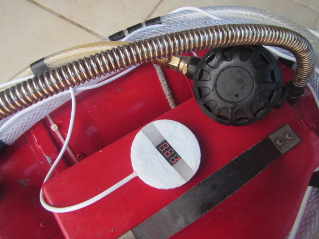

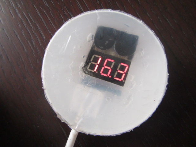

Из: Eurozone
Пользователь №: 59,132
Репутация: 194 кг
Усе готово- батарея на 12000 мАч, с Панасониками, на 10.000 -с Самсунгами, два включателя, датчик на ухе, под водой. Если подключить обе батареи сразу, можно плавать до вечера.
Только датчик подключен к основной батарее. С включенными восемью банками думаю работать не будет, хотя не пробовал пока.
