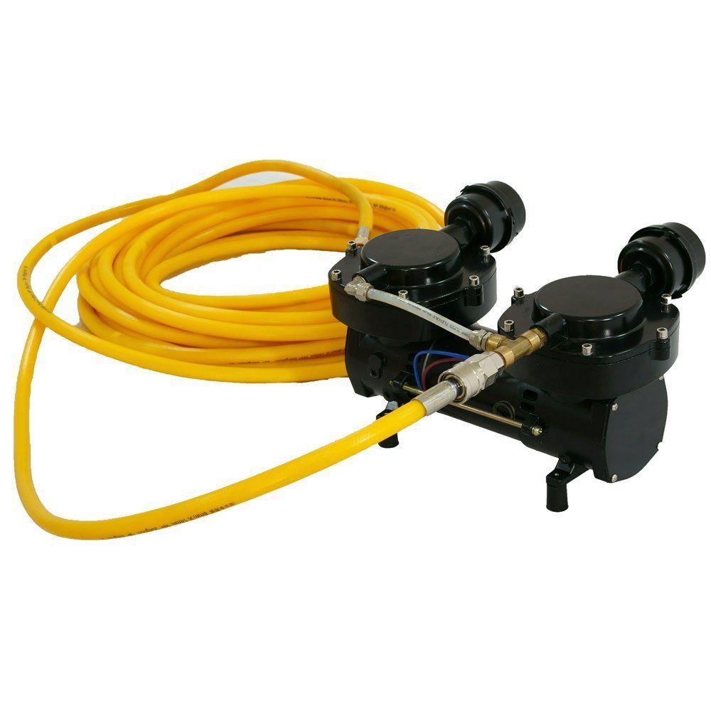

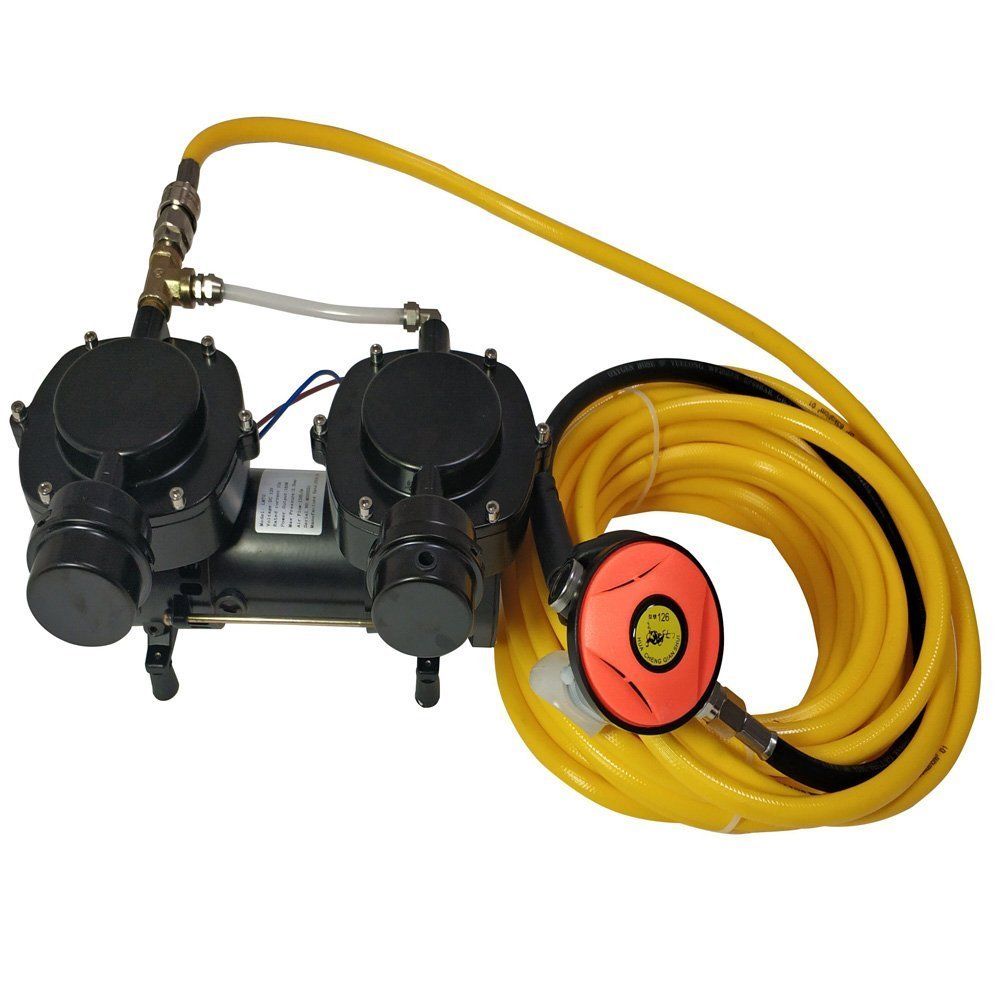

кстати китайцы похоже наш форум читают тему развили и конкретно хуку соорудили. только ценник явно неадекватный, давление заявлено в 2.5 бара. что конечно весьма неплохо, хоть зная китайцев ...ну 2 должно быть, но сорокез это нереально .
Юрий Крым
post Jun 24 2018, 18:14
Создана #3080
Сообщений: 448
Зарегистрирован: 19-February 13
Из: Крым
Пользователь №: 53,100
Металлоискатель: AT Gold. Excalibur 2
Репутация: 38 кг
QUOTE(nemetc @ Jun 24 2018, 16:15)
вот именно зная китайцев там хотя бы 1 бар был
