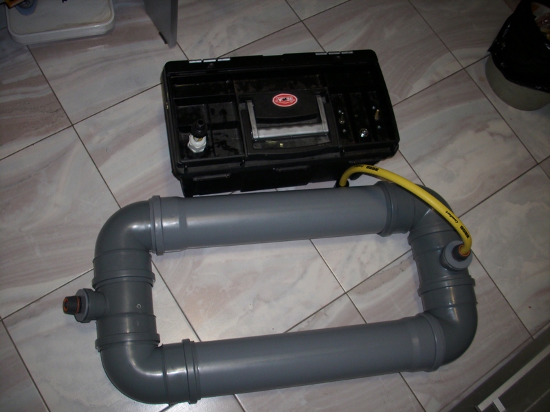

вообще чем больше тем лучше, но в принципе зависит от компрессора, у меня был 3л маловато, сечас плотик там литров 9, вроде нормально, но у меня 160 литров в минуту, если производительность меньше соответственно ресивер больше, на этом компрессоре 2 варианта либо опрыскиватель садовый они до 15 литров, есть плоские, либо самопал плотик с канашки, метр 110 трубы около 7 литров, )))
Про трубу тож думал но что-то непошло у меня с ней да и размеры другие становятся.тут ведро и всё в нем,но я не настаиваю.

я собрал конструкция не самая мелкая, но он на нем и плавать будет, а все засунут в инструментальный ящик ) 40 х 80 см получилось

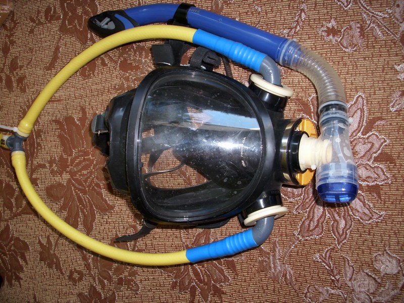

3 литрового хватало на 1 вдох, полнолицвая у меня очень хитро сделана, при всплытии ее сдергивать необязательно дыхание будет через трубку, можно конечно пристроить и аварийый баллончик, но больно громоздко все получается

трубка работает только на вдох,3 клапана, верхний, нижний, и обратный в маске, выдох через клапан маски, давление под маской избыточное, подча воздуха боковая с обоих сторон, обдув стекла, ну стекло конечно, былоб прямое оно вроде былобы лучше, но у меня близорукость поэтому нормально нет необходимости надевать очки, с нормальным зрением нужно всталять плюсовые очки для компенсации
