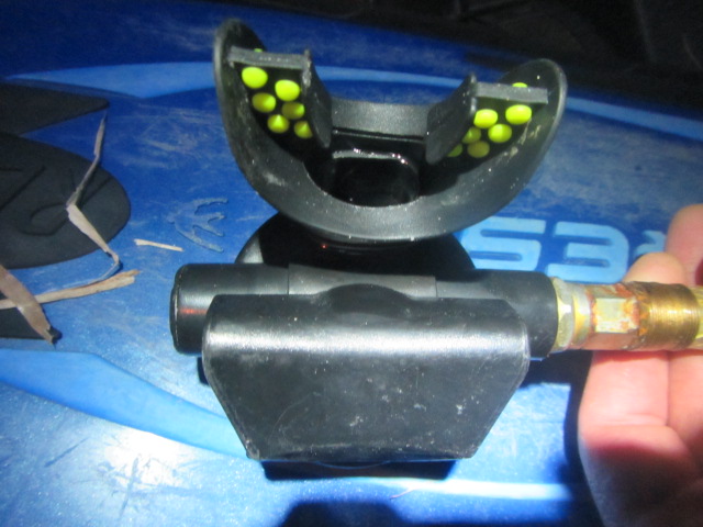

handyman
post Jun 6 2018, 22:55
Создана #2966
Группа: Пляжники
Сообщений: 7,981
Зарегистрирован: 12-August 13
Из: Eurozone
Пользователь №: 59,132
Репутация: 194 кг
QUOTE(kurdulia @ Jun 7 2018, 00:53)
Клапан выдоха должен внизу быть.
Щас фотки таки сделаю. Вариантов то два всего.
Сообщение отредактировано handyman: Jun 6 2018, 23:02

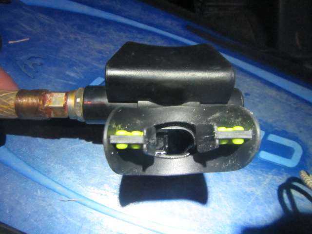

QUOTE(kurdulia @ Jun 7 2018, 00:58)
Давай, помогу разобраться. С этим делом шутки плохи. У меня игла от сосны попала, огурца хлебнул во весь рост.
Шланг уходит направо. снизу хрень. загубник сверху. все так? или наоборот, шланг налево.. пардон за вопросы.. PADI прошло мимо меня..

QUOTE(handyman @ Jun 6 2018, 21:55)
на последнем фото правильное расположение регулятора

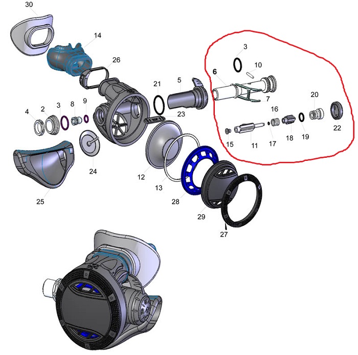

post Jun 6 2018, 23:25
Создана #2978
Сообщений: 448
Зарегистрирован: 19-February 13
Из: Крым
Пользователь №: 53,100
Металлоискатель: AT Gold. Excalibur 2
Репутация: 38 кг
я про номер 12 и 24
Юрий Крым
post Jun 6 2018, 23:27
Создана #2979
Сообщений: 448
Из: Крым
Репутация: 38 кг
с лева 24(черная ) а в корпусе 12 (серая )
Сообщение отредактировано Юрий Крым: Jun 6 2018, 23:28

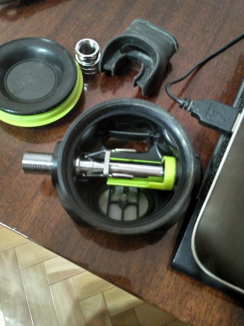

kurdulia
Создана #2980
Сообщений: 1,315
Зарегистрирован: 16-January 16
Из: Лен. обл
Пользователь №: 2,344,378
Репутация: 113 кг
QUOTE(Юрий Крым @ Jun 6 2018, 23:21)
дело в том что ему нужно проверить состояние передней мембраны и за одно сможет снять и выходную не разбирая полностью регуль
Вообще увидеть бы фронтальную фотографию регулятора. Открути крышку, акуратно достань мембрану, сложного вообще не хрена там нет. Положи всё рядом с регулятором и сделай фото. Раскумарим.
