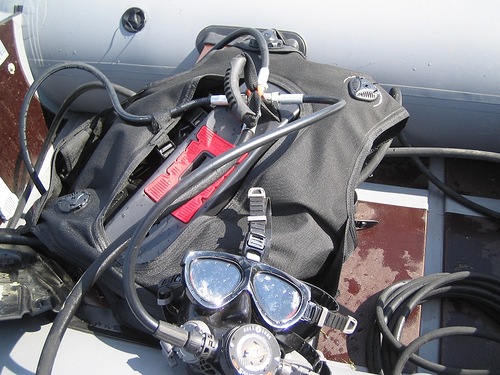

Привет! Крепеж разными способами к жилету или в чем вы плаваете...Как вариант "спер" для вас с форума тетис фотку и цитату. Надеюсь они не обидятся. Цитата в скобках (Кроме помпы и буксировщика, вся остальная снаряга стандартная. Все как у всех. Единственное, вместо редуктора установлен крестовой фитинг, к которому подключены шланги для легочного автомата, поддува сухаря, поддува BCD и собственно шланга подающего воздух с поверхности). С уважением.
А зачем в данной компановке ВСД? Это ж деньги на ветер при данных глубинах...Случись чего, быстрее оттолкнуться ногами и руками от дна, сбросить грузпояс и взлететь..
Не, не на ветер, с интегрированной грузовой системой самое то, да и пузом по илу елозить меньше придётся
