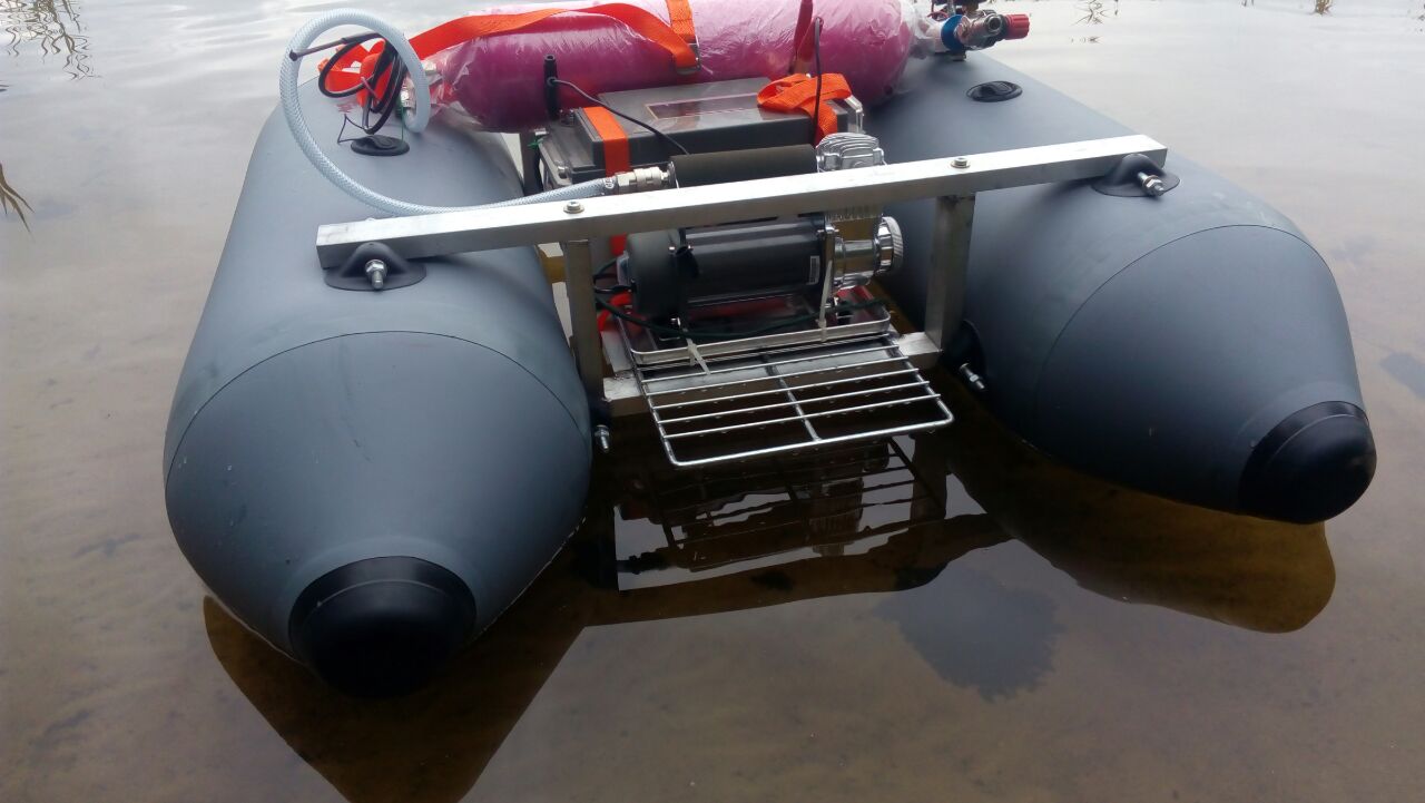

Собрал хуку на беркуте, ресивер 8 литров, давление 2-5 атм, регулируемая автоматика.
Акума хватает на 4-5 часов, сижу и думаю, не добавить ли аквариумный компрессор?

На ресивере автомат, на входе обратный клапан, на выходе фильтр кран и быстросьем для шланга, шланг 8 мм армированый ПВХ, легочник настраиваемый
Аквариумный потребляет мало, работает долго..... давления мало, как дышится непонятно
Тут акум сел и к дому, а аквариумный на 100 а/ч сутки отработает

Тут на самом деле все более менее компактно, с снятыми верхними перекладинами габарит 38*50, лезет в любой багажник и при желании на тележку, думал колеса сделать, но пока не приперло.
конечно в самолёт не возьмешь...
