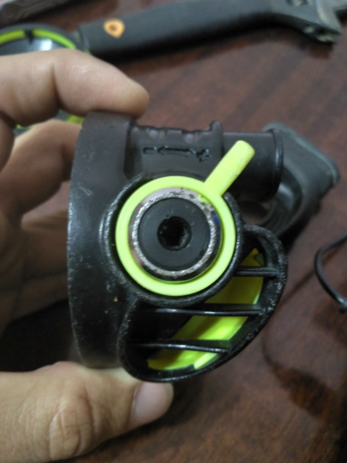

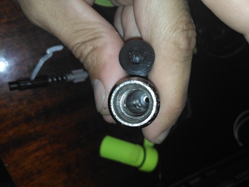

Юрий Крым
post May 12 2017, 00:13
Создана #2127
Сообщений: 448
Зарегистрирован: 19-February 13
Из: Крым
Пользователь №: 53,100
Металлоискатель: AT Gold. Excalibur 2
Репутация: 38 кг
все тоже что и в тх40 только регулировка с право не под шестигранник а бараш, могу завтра разобрать свой и сделать фото

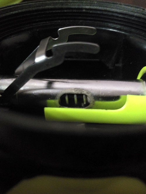

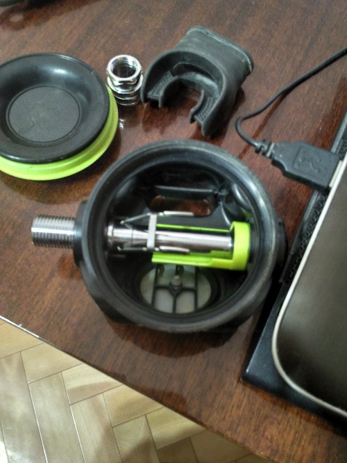

Юрий Крым
post May 12 2017, 21:42
Создана #2128
Сообщений: 448
Из: Крым
Репутация: 38 кг
вот и фото
Юрий Крым
post May 12 2017, 21:46
Создана #2129
Сообщений: 448
Из: Крым
Репутация: 38 кг
а вот так оно внутри расположено
jonikru
post May 12 2017, 21:52
Создана #2130
Группа: Пляжники
Сообщений: 4,444
Зарегистрирован: 5-April 15
Из: КРЫМ
Пользователь №: 2,332,129
Репутация: 259 кг
QUOTE(Юрий Крым @ May 12 2017, 21:46)
За фото спасибо,интересный регулятор.Но по фотке не все понятно,надо в жывую ковырятся и разбиратся,что можно переделать. +
Юрий Крым
post May 12 2017, 22:37
Создана #2131
Сообщений: 448
Из: Крым
Репутация: 38 кг
да не за что! а что не понятно
