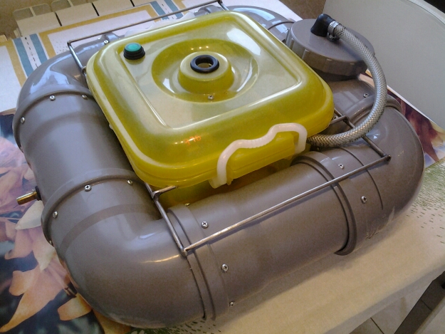

QUOTE(oldmodest @ Mar 5 2017, 08:39)
Приветствую! А вес в сборе какой получился?

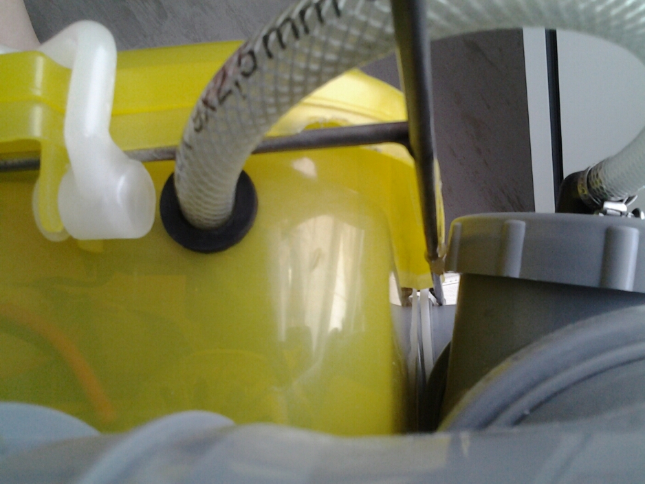

QUOTE(oldmodest @ Mar 5 2017, 06:39)
Отлично вышло. А вот этот вход кабеля как-то загерметизирован?
Если нет, то нужно обязательно это делать. Вода затечет легко.
хорошо подходит кабельный ввод pg21 или любой, куда шланг пролезет.

Боковой ввод был сделан для компактности.
На старой модели шланг проходил через крышку(сверху), всё через тот-же резиновый уплотнитель .Попадал под дождь, даже ливень:-нормально, не протекло ничего.
У меня шланг же не "стандартного" размера.....9мм.,уплотнитель подобрал легко.
И трубка забора воздуха(шток флага) тоже устанавливается через подрбный уплотнитель очень (очень) плотно.
Вес собранной системы (полностью готовой к использованию)ожидается 6кг.

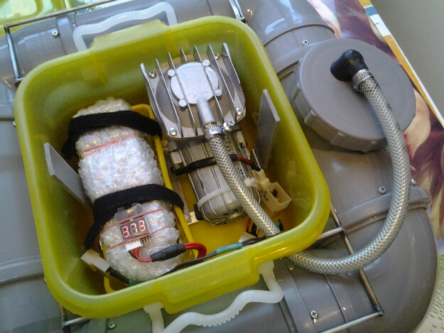

Хорошо сделал, но я б не поленился поискать место для "угля" , хотя бы малую колбу....один раз живем....Или может колба внутри ресивера?

QUOTE(flagman @ Mar 5 2017, 16:19)
Лучше использовать фильтрующий элемент противогаза, дешевле и надежнее. имхо

Володя, думаю, что не впроста у него крышка круглая на рессивере....

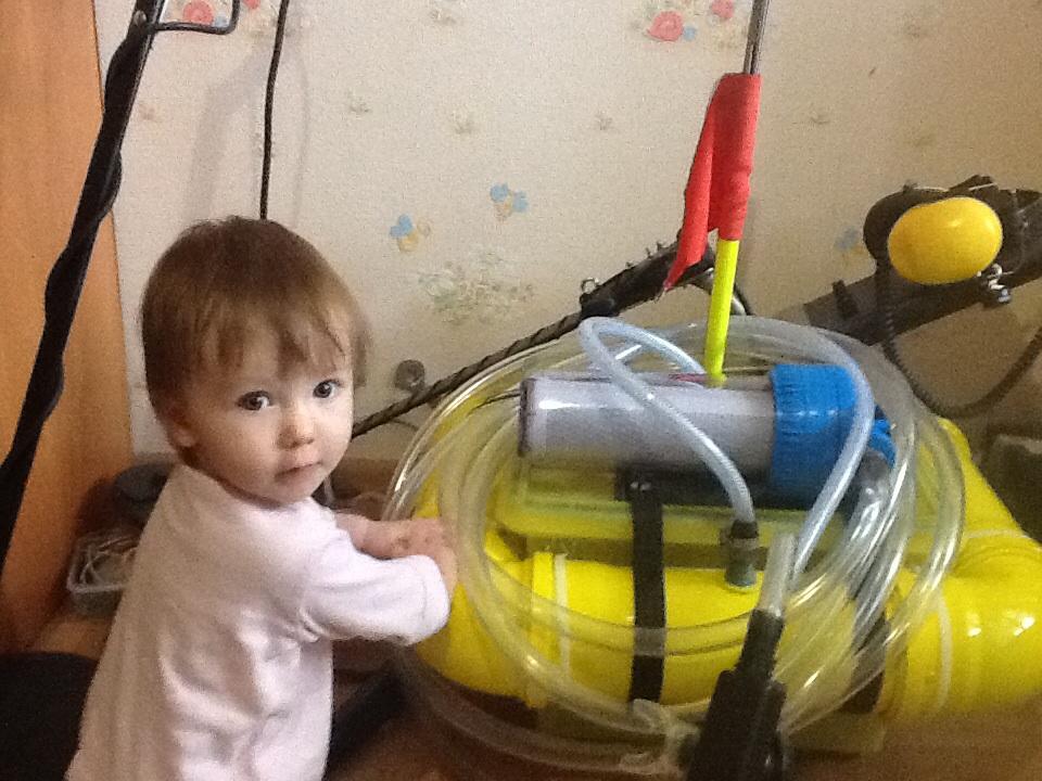

Да, Жень, я тоже потом подумал так же, тезка твой из Феодосии тоже хочет колбу воткнуть в плот 14.gif . По поводу коробки для противогаза - давно пройденный этап..,на фига изобретать велосипед, думать как подсоединяться, думать где потом брать новую коробку противогазную??, когда есть надежная колба водяного фильтра, выдерживающая 7 атмосфер, есть в нее стандартный вход-выход полдюймовый латунный, есть картридж сменный угольный аж за 170 рублей... 14.gif

QUOTE(pjrough @ Mar 5 2017, 15:24)
Всё верно, под крышечкой фильтр от респератора, работает на вход в рессивер.
Но честно-не стал-бы ставить фильтры ни какие, но т.к планирую погружаться в этом сезо9не 3 часа за раз....на турбобатареях по технологии pjrough:-фильтр поставил, хуже не будет. smile.gif
Сообщение отредактировано oldmodest: Mar 5 2017, 15:53
