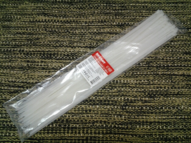

QUOTE(GROMMERS @ Dec 28 2016, 12:09)
У большинства в качестве отсека использован пищевой лоток, в качестве ресивера ПВХ канализационные трубы, на некоторых фото видно что к ресиверу приделана ручка для переноски всего этого добра...
Вопрос:
Как правильно и чем крепить отсек с компрессором и аккумулятором к ресиверу, что бы при переноске хуки вся эта конструкция не развалилась?
Как правильно крепить не подскажу, но я использую пластиковые хомуты.
Кабельная стяжка 500мм....(400мм мало).
И ручки ей можно крепить, и ремень для переноски на плече.....
У меня сваренный "каркас" под крепёж коробки, тоже на хомутах, но можно и дно какое
нибудь тоже хомутами закрепить.
А как крепить сам компрессор с батареями в коробке -это индивидуально.

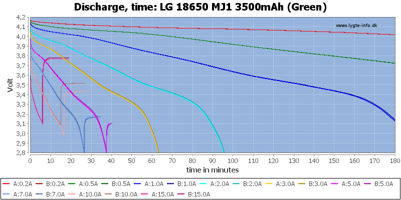

QUOTE(pjrough @ Dec 14 2016, 10:09)
Все описано в теме.
У меня липо весом до 1 кг позволяет плавать более 3 часов. Заряжается за 3 часа (можно быстрее при желании).
Без проблем отдает большие токи, сохраняя свою емкость.
По цене не сильно дорог (элементы от LG или Samsung с  Aliexpress).
Зря я тебя не послушал :-(
На четырех высокотоковых при потреблении в 5А мне хоть бы полчаса вытянуть... Если сборку делать, то она выйдет золотая...

pjrough
post Dec 29 2016, 12:44
Создана #1624
Сообщений: 2,516
Зарегистрирован: 20-May 12
Пользователь №: 43,346
Металлоискатель: minelab xterra 505
Репутация: 154 кг
Так у так у тебя сколько парралелиных элементов будет? 4?
Там и дели ток 5 ампер на 4.
Выйдет 1.25 ампер на элемент. По графику результатсовсем другой!

QUOTE(pjrough @ Dec 29 2016, 11:44)
Нет, я послушал как советовали и сделал сборку из четырех высокотоковых... Полчаса работы и аккумы дохнут.
Делать сборку из 16 высокотоковых и сборку из "дармовых" ноутбучных ведь разница в деньгах есть?

QUOTE(GROMMERS @ Dec 29 2016, 12:57)
Если акумы сдохли за пол часа, значит их емкости только на пол часа и хватает.А если без сборки то и десяти минут не вытянут.

QUOTE(GROMMERS @ Dec 29 2016, 11:57)
Для высокотоковых элементов ток 5-10 ампер это нормальный рабочий режим. Они при работе не греются и отдают всю положенную ёмкость.
Если у Вас ток потребления 5 ампер, то элементы с ёмкостью 2500ма/час и будут работать пол часа.
В чём проблема ?

pjrough
post Dec 29 2016, 13:15
Создана #1630
Сообщений: 2,516
Репутация: 154 кг
QUOTE(GROMMERS @ Dec 29 2016, 11:00)
Зачем давать такие советы? Прикалываетесь?
Андрей, все верно он написал.
Когда говорится "сборка из 4элементов" это значит, что последовательно их 4, а параллельных может быть много.
Параллельные задают общую емкость и максимальный отлаваемый ток, а последовательные задают вольтаж сборки.

Radiomans
post Dec 29 2016, 13:52
Создана #1633
Группа: Пляжники
Сообщений: 7,474
Из: ExUSSR
Пользователь №: 2,926
Интересы: _ ____ ____
Репутация: 400 кг
Я выше уже выкладывал график разряда у свинца.
(именно на ту модель про которую написал GROMMERS)
Печальный.
И подробно написал какой нужен.
GROMMERS - напишите что именно Вам нужно. Какой ток, какое напряжение, какое время работы, какой вес, какой обьём.
А то пока непонятно что Вы хотите, и по этому Вы кидаетесь в крайности ....

QUOTE(Radiomans @ Dec 20 2016, 12:29)
Может они и хорошие, но почему тогда они мало где продаются ????
В проверенных магазинах их нет.
https://www.fasttech.com/search?Samsung%20INR18650%208
Если ставить 16 штук, то пойдут любые элементы 18650. Тут получается 4 элемента в параллель, а 1-2 ампера на элемент это нормально.  Даже самые распространённые обычные Samsung ICR18650-26F https://www.fasttech.com/products/0/1000235...6f-3-7v-2600mah
Вопрос на выделенное синим: А если высокотоковые то 16 не надо?
Сообщение отредактировано GROMMERS: Dec 29 2016, 17:17

QUOTE(Radiomans @ Dec 17 2016, 14:31)
Это рабочий ток или пусковой ? Пусковой ток может быть раз в 5-10 больше рабочего, это надо учитывать.
Для обычных элементов 18650 расчитывайте рабочий ток не больше ёмкости, а лучше половину от ёмкости.
P.S. А насчёт высокотоковых INR почитайте - http://mysku.ru/blog/china-stores/36576.html. Потянут любой компрессор, ток 10-20 ампер это для них норма, цена 13.5 евро за 4 штуки - http://www.gearbest.com/batteries/pp_241350.html
Пару лет назад они были намного дороже, а сейчас в связи с распространением электроинструмента и цена стала нормальной.
Ток 10-20 ампер для них далеко не норма, компрессор их высадит за десять минут... Емкость на высокотоковых батареях указана для тока потребления в 1Ампер, а не 10 или 20...
