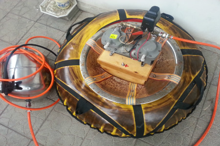

Для тех, кто хочет Хукан, но не может или лень построить самому, предлагаю...

Собрал "хуку" насос 906 рессивер 150 труба по внутреннему размер 25×25 .шланг прозрачный 12. Легочник с резервного акваланга жалко стало портить. С Китая пока еще не заказал. Взял трубку с клапаном .Сделал двухетажный под машинный акум. Емкость с пластиковой 20 лит. конистры
Сегодня поплавал с аквалангом и потом решил испытать насос. Первое что сразу тежелее на вдох. Меньше стал вдыхать чтоб насос накачивал стали вдохи легче. Но это на где то трех метрах. Стал глубже погружаться вдох тяжелей. Мучиться не стал вышел с воды
Может из за того что погружался с трубкой? Не набиралось давление ?
Кто пробовал с трубкой. А не с легочником?

думаю, что это из-за того, что ресивер не натекает.
Я с 903 плаваю, октопус настроен держать макс давление 903-го и открывается только при вдохе. Дает сносно плавать.

``Сегодня поплавал с аквалангом и потом решил испытать насос. Первое что сразу тежелее на вдох. Меньше стал вдыхать чтоб насос накачивал стали вдохи легче. Но это на где то трех метрах. Стал глубже погружаться вдох тяжелей. Мучиться не стал вышел с воды ````
коллеги, что мешает взять компрессор помошнее? только возможности аккума?

Стоял перед делемой 906 или беркут автомобильный
Решил взять 906 .из за большего времени работы на автомобильном акуме хоть и меньше глубина. Как тут писали 5 метров плавать можно. Да и на большие глубины нырять с самодельной системой уже риск (акваланго понадежней)
Пока выводы делать рано. Но если на 4-5 метрах будет дышаться как через соломинку то будем менять систему на посерьезней . Цидить воздух 3-4 часа как то не камильфо

При том, что ты не перед телевизором на диване, а под водой с детектором и надо еще размывать/копать цели. я вообще 2 компрессора в одну трубку видел на И-бее. не зря видимо.
какой в линейке аквариумных комрессоров самый мощный? ICQ-910? 160л/мин вроде. про аккумы от авто читал, что на хуке они быстро накроются. потому как рассчитаны на старт движка, и не рассчитаны на полный разряд. Tak?

Всё у Вас правильно и должно работать.
Видел видео, где и с трубкой с клапаном погружаются, но возможно совсемм не глубоко.
Регулятор настроенный поставит всё на свои места.
И, как писал когда-то jonikru-с Хукой надо заново учиться дышать... после дайвинга с аквалангом.
Мне было проще:-акваланг я и не видел...вдохнул под водой из Хуки и нормально.

Всё верно, при физической нагрузке бывает и не хватает воздуха.
Но с опытом копания с Хукой приходит понимание как дышать.
Если батареи хорошие, то всё нормально.
И вот до сих пор не пойму насколько лучше компрессоры подающие не давление, а литраж воздуха?
Все Боуи давят приблизительно одинаковое давление, (1-1,2бар),а дышать и 30л хватит.
С "мощными" только "батарейки" палить....ИМХО.

Напутал я .ща посмотрел. У меня 908 . Не было 910 в наличии
Будем пробовать с легочником. Вода леденючая .еще и костюм 5 хоть и с 3 поддевкой замерз писец .так что теперь до весны время есть довести аппарат до ума
Аккумуляторы для меня не проблема. Занимаюсь перепродажей машин так что иногда менять акум на получше и все
Сообщение отредактировано rodnikovskay: Nov 27 2016, 21:02

Самое узкое место-вторая ступень.Не предназначена она на столь малые давления.

есть еще тяговые аккумы 100амп вес 23кг хватает на 3-4 часа,но у меня мощный компрессор 2-х клапанный.
