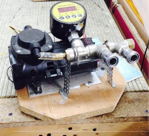

Добрый день! В прошлом году тоже собрал прототип с небольшим компрессором и датчиком давления. ща попытаюсь фото приложить.
Делал кучу замеров и производил 2 погружения, причем первый раз в жизни.
По началу запускал его от 12в, немного тяжело было вдыхать, затем подключил на 15вольт, закрутился намного веселее.
Компрессос создает давление 4атм.
Релле + датчик работают так:
При накачивании 2,5атм выключает мотор, начинаю дышать давление падает!
Как только падает до 0,9включает мотор, выше поднять не возможно, так как мотор не может раскрутиться так как сопротивляется мембрана!
Потребление 5-6ампер при 15вольт, причем если не двшать то с повышением давления ток снижается до 3-4ампер, так же как и в холостом режиме, приэтом поизводительность сильно падает! При дыхании давление примерно 1атм.
В бассейне пробывали плавать вдвоем, если спокойно то на двоих производительности хватало. Использовал пластиковую бутылку 1,5л в кач рессивера, без него давление сильно не стабильное, и немного не успевает насос так как производительность падает с повышением давления.

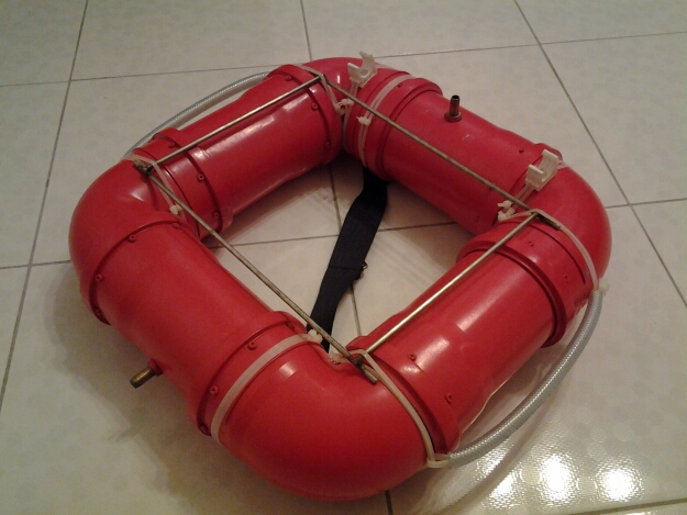

На данный момент собираю плот из канал труб на 100, его планирую исп в кач ремсивера и скорее всего буду использовать ревизию чтоб запихать в этот плот всякую эл начинку!
Сообщение отредактировано JRoman: Feb 20 2015, 19:45

Еще планирую расточить все узкие проходные отверстия, так как очень много энергии тратиться на прохождение узких отверстий!

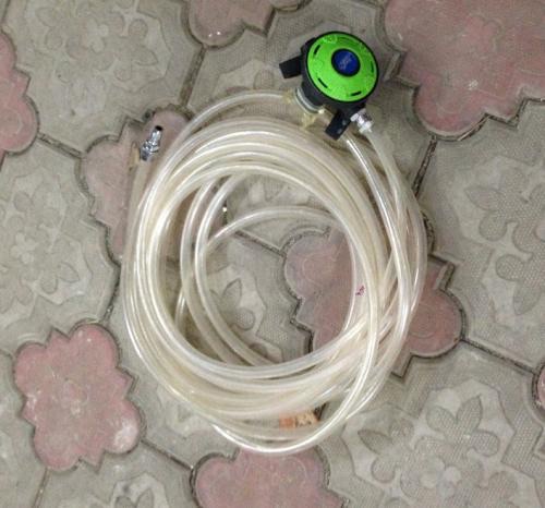

По поводу шланга использовал 15метров. Реально 15 м очень много плавал примерно на 3 метровой глубине от одного пирса к другому метров 500расстояние, так вот плот был так далеко что не слышно работы двигателя.
Акум использовал литий полимер 5ампер час 4s, но сейчас использую регулируемый импульсный стабилизатор и батарею 22вольта

Я плот собираю без резинок, зазоры делаю минимальные, буду клеить специальным клеем для пвх. Как то клеил раньше результатом доволен.
А лишние емкости как то лень таскать.

Еще что понял давление у этих насосов зависит от площади мембраны, если при одной и тойже мощности увеличить площадь то давление резко упадет, но поднимется литраж.
Конденсат!

Велосипед изобретаете? Уже и протестили успешно, не мешайте системе работать, плот-ресивер добавьте и точка.
Приветствую.Чем Вам уплотнительные резинки не нравятся?Они же не внутри плота-рессивера.Клей я думаю вредней,трубы надо полепропиленовые,а клеить их не просто,может и ошибаюсь.Собераешь,саморезы маленькие оцинкованые,готово.Рессивер выдерживает давление 4атм на испытаниях,не расползается.Вопрос:-регулятор у Вас настроен на 1бар как я понимаю?Какую пружинку использовали?У меня коррозирует,думаю заменить,ищу варианты.
JRoman
post Feb 21 2015, 06:20
Создана #160
Сообщений: 28
Зарегистрирован: 20-February 15
Пользователь №: 2,329,971
Номер карты: 1366
В регуляторе нет пружинок. Он электронный. Настраевается 2 порога на включение и выключение или вопрос про через кот дышу, нет его не модернизировал все родное пока. Да возможно поторопился я с клеем, уже посрезал все пазы под резинки. А конденцат реально есть? Чтото я когда испоьзовал бутылку не наблюдал!
