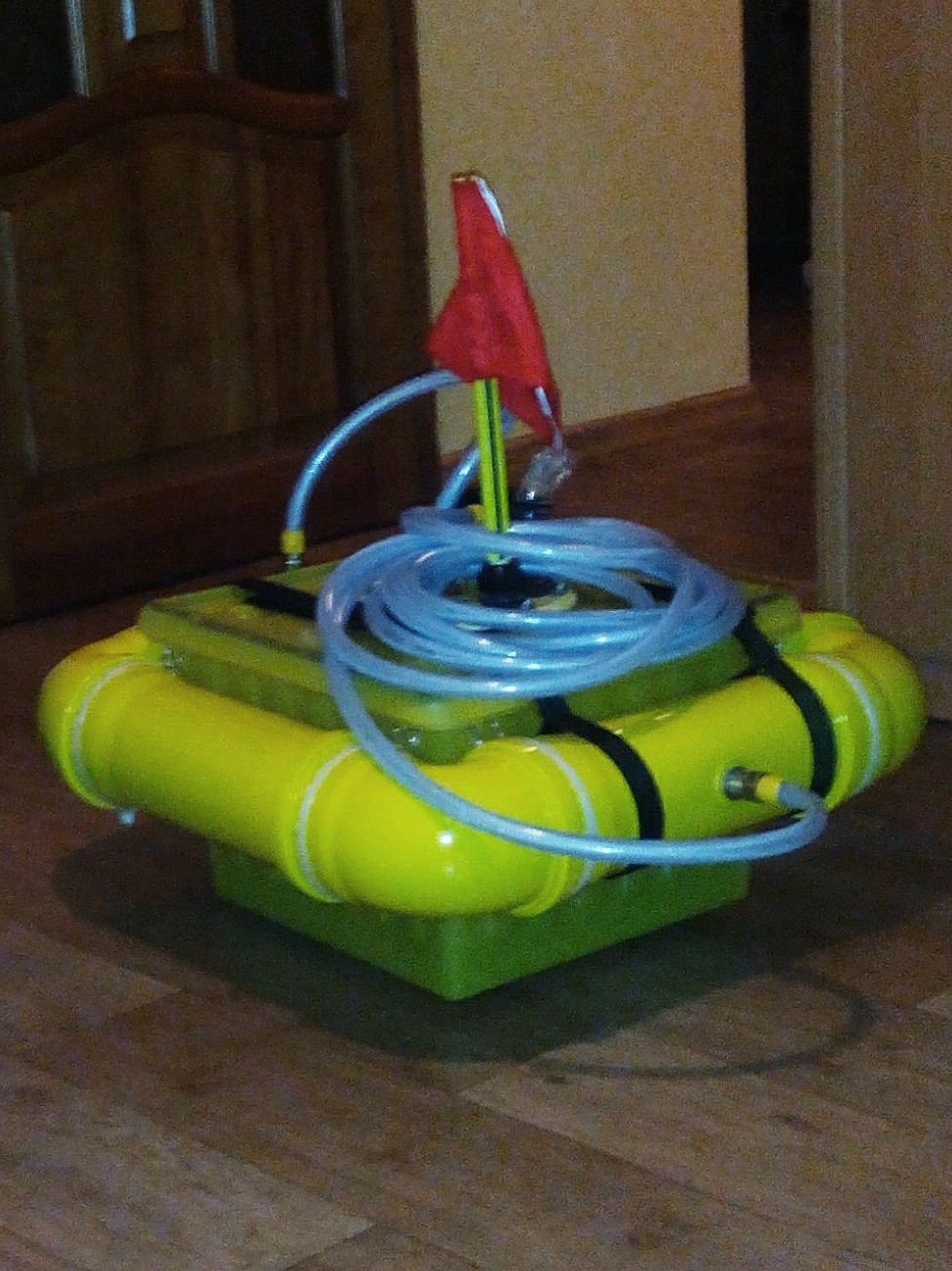

Посмотрел-посмотрел на красную игрушку Евгения и решил домучать свою тоже..... Даже жену раскрутил на пошив флажка.... Завтра мож не ленно будет испытаю.....
Сообщение отредактировано flagman: Jul 4 2016, 22:16

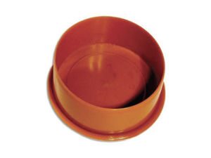

Да, трубы обычные..... Легочник китайский, шланг армированный пищевой (кеговый), у нашего ж форумчанина прикупил.... Подскажите идею, как бы сделать прямо на шланге развинчиваемую коробку с угольным фильтром? Вижу ее небольшой, может пару кулаков в размере, вход и выход патрубки на хомутах, но хочется именно чтоб развинчивалось посередине как матрешка и круглой, циллиндрической либо яйцеобразной формы лучше б всего..,...... blink.gif
Сообщение отредактировано flagman: Jul 5 2016, 07:02
pjrough
post Jul 5 2016, 10:51
Создана #1375
Сообщений: 2,516
Зарегистрирован: 20-May 12
Пользователь №: 43,346
Металлоискатель: minelab xterra 505
Репутация: 154 кг
Вот такие две детали нужны
Их склеить одна в другую, или хоть встык, а потом пропаять, ну и фитинги врезать.
Сообщение отредактировано pjrough: Jul 6 2016, 20:16

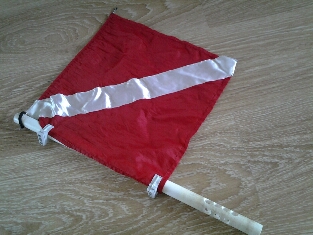

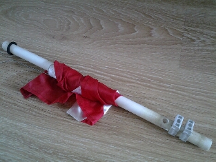

Кстати о флажках.
Может кому такая идея и пригодится.
Всем удачи в пучине морской и речноозёрной!

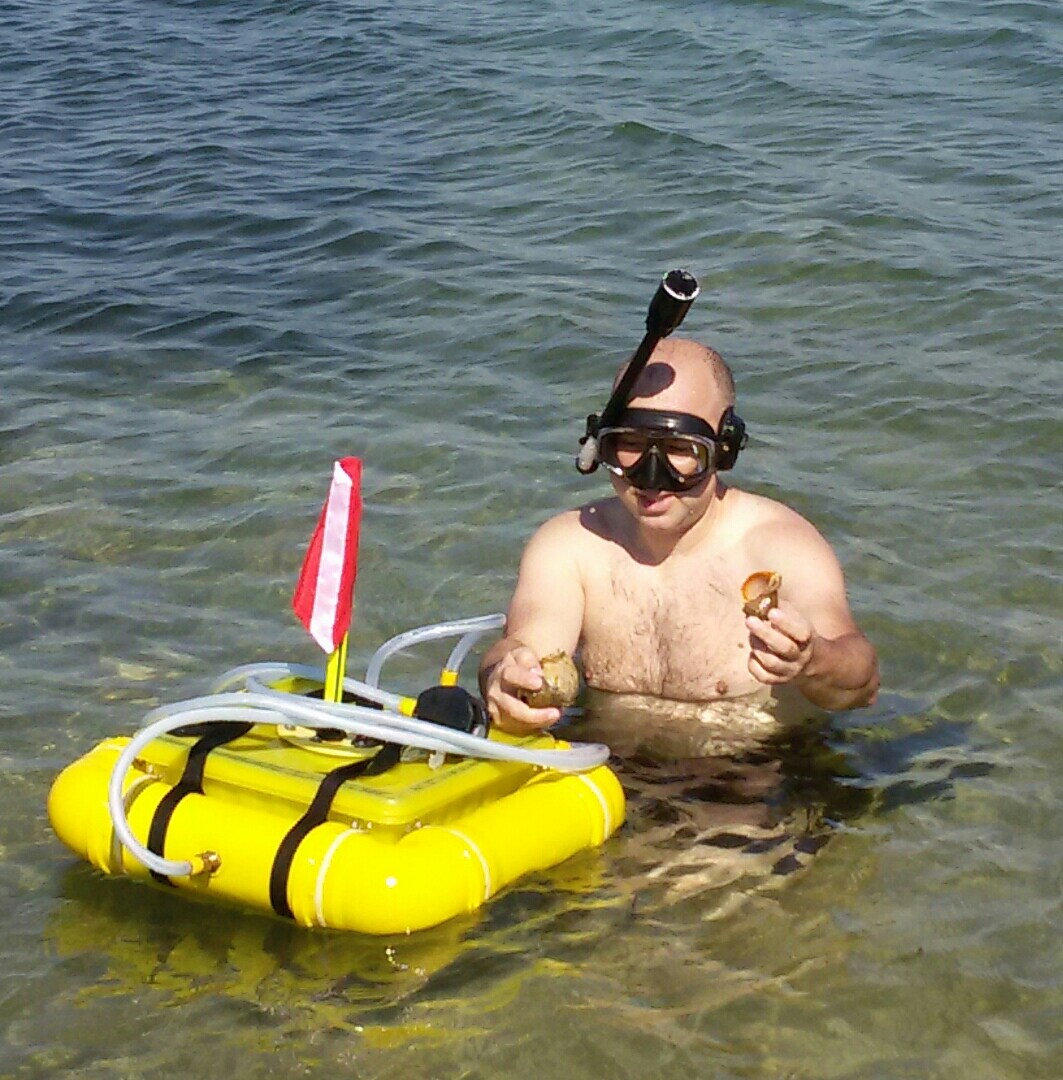

Ну вот, принимайте и меня в ряды псевдоаквалангистов 14.gif изготовившиз свою хокан систему. Запчасти: трубы канашка немецкия, короб для беля из супермаркета, текстолитовая квадратная платформа толщиной 5мм с толстыми резиновыми ножками (антивибрация), ШИМ регулятор, герметичная кнопка, загерметизированный цифровой вольтметр. Мотор - китайский 12В, 8А, 65 л/мин. Аккум - тяговый как на электромашинках 12В/ 21А/ч. Дышалка китайская оранжевая с Алиэкспресса. Шланг (кеговый) пищевой армированный не вонючий.
Ну что сказать, все работает как и было задумано. Заплывал два раза примерно по 45 минут . Движок шимрегулятором ставил примерно на 70-75% от максимальных оборотов. За это время свежезаряженные 13.6В упали до 11.7 под нагрузкой, то есть минимум еще часа 2 думаю я бы отплавал. Самое важное - глубина.... Почти все время проработал на 4....4,5 метрах (ловил крабов и рапанчиков собирал), думаю если вывести движ на максимум мощности прибавился бы от силы метр, то есть расчетная глубина 5м для моего движка предел, хотя мерял дома давление, набивал 1,6 атмосферы. Даже на 4.5 дышать надо ровно и желательно плавно, ибо производительность по воздуху впритык. Движок на самообдуве, но все равно нагревается градусов примерно до 60. Теперь есть о чем задуматься в плане ранее недоступных поисковых мест.
