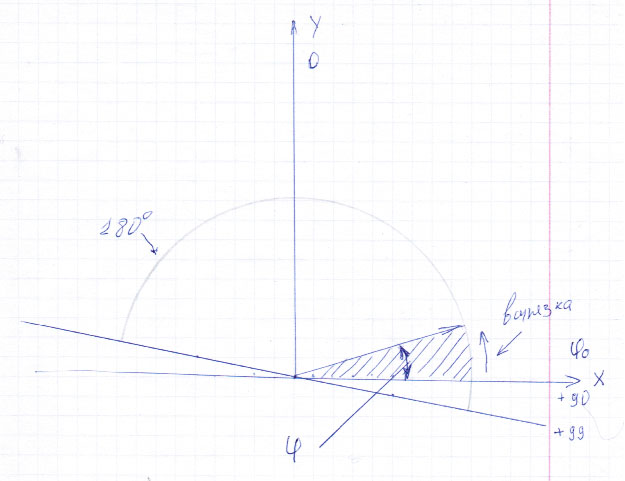

QUOTE(ВаДяН @ Mar 29 2015, 14:26)
Делаю вырезку 86-89. ГК молчит. Но ведь в секторе 76-86 сигнал должен оставаться, по идее?  ddd.gif Значит должен врубаться фильтр какой нибудь, что бы отфильтровывать остатки сигнала, без пиковой оконцовки.
Ты же вырезал кусок фазовой развертки. Нет ее. Все что имеет такой фазовый отклик автоматом становятся невидимками. smile.gif
Тогда, как думаешь они фильтруют остатки сигнала, скажем от ГК?
Вот смотри. Ставлю БГ = 76. ГК слышен как отче наш.
Ну естественно же...он имеет отклик отличный от основного(обеззвученого) отклика грунта. И следовательно.. его отклик( пусть даже минимальный)....увеличит амплитуду суммарного сигнала( сложение векторов). А "порог" равен амплитуде грунта.. smile.gif
Следовательно великолепно будет слышен.

QUOTE(scandijinior @ Mar 29 2015, 15:02)
Ты же вырезал кусок фазовой развертки. Все что имеет такой фазовый отклик автоматом становятся невидимками.
Нарисуй мне, что такое фазовая развёртка или фазовый отклик. И усё, трындец. Сразу стану властелин колец. cheesy.gif

QUOTE(ВаДяН @ Mar 29 2015, 17:13)
Чуть позжей. smile.gif Твой вопрос к разделу книги "Экран визуализации"

QUOTE(ВаДяН @ Mar 29 2015, 13:26)
Вот смотри. Ставлю БГ = 76. ГК слышен как отче наш. Делаю вырезку 86-89. ГК молчит. Но ведь в секторе 76-86 сигнал должен оставаться, по идее?  ddd.gif Значит должен врубаться фильтр какой нибудь, что бы отфильтровывать остатки сигнала, без пиковой оконцовки.
Ну шо тут придумывать? Режет вырезка не какие то там остатки, а режутся конретные векторы с конретной длинной и направлением как серпом по яйцах. И понапридумывают жеш. biggrin.gif
Во держи.
