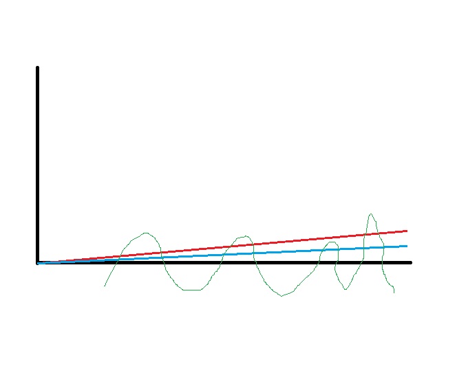

QUOTE(scandijinior @ Mar 28 2015, 01:09)
[attachmentid=2632722]
Ужос нах какой то.. Сканди,а нельзя ли еще проще.. Ну совсем уж для непонятливых.. Ну типа легкого забугорного кина.. Например : https://www.youtube.com/watch?v=Fg4o6MKniKE ПЫ.СЫ. Представляю,как это было бы, если бы все в этом фильме озвучить твоими страшными,умными-непонятными формулировками и терминами.. cheesy.gif ПЫ.СЫ.ПЫ.СЫ. ВаДяН,обрати внимание на 3,57 минуте,какой чудесный вариант тестового станка.. Ничем махать в ручную не нужно,скорость проводки целью на датчиком под контролем,расстояние также контролируемо изменяется.. cheesy.gif Даже тесты на разделение и выделение можно спокойно проводить.. cheesy.gif
Сообщение отредактировано Эрезус: Mar 29 2015, 00:45

scandijinior
post Mar 28 2015, 23:47
Создана #5593
Сообщений: 24,701
Зарегистрирован: 6-June 08
Пользователь №: 4,828
Репутация: 496 кг
QUOTE(Эрезус @ Mar 28 2015, 23:44)
Сделав БГ вы установили порог. Все сигналы превышающие этот порог будут озвучены и будет вычислен их значение ВДИ....кроме сигналов совпадающих выставленному ВДИ грунта, ведь именно оно обезвученно.
Но изменив вручную в минус это значение ВДИ, вы уменьшите значение этого порога( как раз на коэф. равный значению косинуса этой величины).
Прибор станет чувствительней( то есть "увидит" часть слабых сигналов превышающих этот новый порог) ....но часть этих сигналов будут сигналами от грунта( обычно это те которые имеют большую амплитуду).

kolanattt
post Mar 29 2015, 00:44
Создана #5595
Сообщений: 5,577
Зарегистрирован: 2-July 12
Пользователь №: 44,875
ПерсональнаяЗа заслуги
Металлоискатель: ISTF
Репутация: 334 кг
QUOTE(scandijinior @ Mar 28 2015, 23:47)
Этата понятно. smile.gif А теперь таким же слогом, ПОЖАЛУЙСТА - где здесь вырезка чего вырезает? lupsk.gif
На рисунке: красным - авто БГ, синим - выставленный вручную ниже истинного, 3-й зелёный пик НЕ озвучивается при авто БГ, но поёт при опущенном ручном БГ. smile.gif
Сообщение отредактировано kolanattt: Mar 29 2015, 00:52

scandijinior
post Mar 29 2015, 01:57
Создана #5597
Сообщений: 24,701
Репутация: 496 кг
QUOTE(kolanattt @ Mar 29 2015, 01:44)
Ваш рисунок не корректный. Прибор "видит" сигнал в виде гармонического колебания( типа синусоиды). Каждое значение БГ- это тоже синусоида со своей амплитудой и фазой. Поэтому надо рисовать в виде окружности диаметром равным амплитуде и вектором имеющем отклонение от начальной фазы обмоток( это ось х). Ось y "виртуальная"...но от нее идет расчет значений индекса ВДИ....слева отрицательные, справа положительные.
Попробую без рисунка пока.
По поводу "вырезки"....ее пока нет. Есть изменение так называемого "окна минерализации".
И так. Конкретный пример. Вы сделали БГ. Получили значение БГ 87.
Прибор запомнил значение амплитуды умноженое на косинус 13 градусов.
Теперь вы в ручную изменили значение БГ до 80.
И тем самым уменьшили ( в последующем вычитающиеся значение из абсолютно всех сигналов) на величину косинуса (87-80)=7...то есть домножили на 0,99.
С точки зрения грунтов это значит:
Прибор не будет "вякать" на все сухие грунты имеющие значение БГ от 0 до 80.
Это и есть ваше новое "окно минерализации".
То есть тем самым, вы сделали грунты имеющие значения БГ от 80 до 90...целями....точно такими же как и монеты.
Толь, несколько вопросов есть. Пока с Эфиопского на Русский язык перешёл. cheesy.gif
1) Если БГ не делать. Я выходя на поле БГ не трогаю. Оно у меня в ручнике на 82 стоит. Но прибор постоянно следит за реальным БГ и его значение высвечивается. В моём случае прибор сам будет отслеживать значение амплитуды и умножать на косинус 13 градусов. Или....... Как думаешь?
2) Окно минерализации имеет параметры регулировки 60-95. Ты говоришь о 0-80. Очепятка или .... ( Имею ввиду первые цифры 60 и 0)
3) Вырезка грунта работает по такой системе.
Полная шкала 60-90 ( да, да 90. А БГ до 95. 14.gif )
Начало вырезки:
первое нажатие = 87-88 вырезано.
второе нажатие = 86-89
третье нажатие = 85-90
Следующие переключения, тупо двигают шкалу в сторону 60.
Почему ты тогда говоришь, что если БГ = 85 и вырезка = 85, это не одно и тоже, что БГ = 90? ddd.gif

QUOTE(ВаДяН @ Mar 29 2015, 11:11)
Сохранит 82. Ведь оно, у него в памяти записано. А вот амплитуду может новую взять. В зависимости как у него в алгоритме(программе) прописано.
Просто ты имеешь возможность устанавливать такие значения БГ.
Как раз из-за присутствующего в вычислениях косинуса.
Сухая минерализация как была так и останется. 0 - чистый кварцевый песок, к примеру... 90- отдельные виды ферритов. ( они располагаются в зависимости от их магнитных свойств....как и металлы от их электропроводности.) Опять таки разговор о сухих....так как есть еще электролиты. 14.gif Это отдельная песня...
Начало вырезки:
Ну, если применена дискретная, как ты пишешь. То да. Одно и тоже. biggrin.gif alko_2464.gif Я согласный... smile.gif

QUOTE(scandijinior @ Mar 29 2015, 14:19)
Ну, если применена дискретная, как ты пишешь. То да. Одно и тоже.    Я согласный...
Тогда, как думаешь они фильтруют остатки сигнала, скажем от ГК?
Вот смотри. Ставлю БГ = 76. ГК слышен как отче наш. Делаю вырезку 86-89. ГК молчит. Но ведь в секторе 76-86 сигнал должен оставаться, по идее? ddd.gif Значит должен врубаться фильтр какой нибудь, что бы отфильтровывать остатки сигнала, без пиковой оконцовки.
