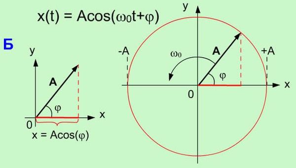

Сканди... dry.gif  По моему Вы что-то не договариваете... cheesy.gif   В смысле - просьба развернуть свой пост №5564. Подробностей не хватает.. cheesy.gif
Когда мы делаем БГ происходит вычисление фазы сигнала грунта( Ф ) относительно фазы опорной частоты которой возбуждается обмотка.
Но если мы задаем ее в ручную, то происходит следующее:
Прибор видит этот сигнал в виде Х=Аcos(Ф), где А-амплитуда сигнала грунта, а вы задали Ф-ручное....
Следовательно ввели коэффициент равный cos( Фручн.) и вычитаться будет именно Х=Аcos(Фручн.).....то есть меньшая величина.

post Mar 28 2015, 00:18
Создана #5569
Сообщений: 24,701
Зарегистрирован: 6-June 08
Пользователь №: 4,828
Репутация: 496 кг
QUOTE(kolanattt @ Mar 28 2015, 00:53)
Для фильтра с коэффициентом передачи в полосе пропускания, равным единице, выходной сигнал будет равен:
yS(t) = const = R S cos(Ф) /2 .
Таким образом выход синхронного детектора пропорционален амплитуде входного сигнала и зависит от фазового сдвига относительно опорного сигнала.
Если изменить фазу опорного сигнала на Ф/2, т.е. взять его в виде r(t) = R cos (ФRt) , то в синхронном режиме выходной сигнал будет равен:
yC(t) = const = R S sin(Ф) /2
Сигналы yS и yC пропорциональны квадратурным составляющим Scos(Ф) и Ssin(Ф) измеряемого гармонического сигнала s(t) и позволяют определить его фазу и амплитуду раздельно:
S в квадрате = yC в квадрате + yS в квадрате , tg(Ф) = yC/yS

QUOTE(kolanattt @ Mar 28 2015, 01:35)
cheesy.gif Не-е.. Ну, так не честно.. cheesy.gif  Вон и Вальдас заметил, что нам тут впаривают длину гипотенузы... image046.gif  cheesy.gif
Одна оговорка......Это справедливо...если возбуждение происходит гармоническим сигналом.
Если измерение происходит модулированным по частоте, фазе или амплитуде сигналом подаваемым на обмотку...чутка по другому( но принцип тот же). smile.gif

QUOTE(kolanattt @ Mar 28 2015, 01:58)
И всё-таки, для того, чтобы окончательно запутать широкие массы морщащих лбы, тут в самую пору были бы графики и рисунки.. image046.gif  smile.gif
Чувствую себя персонажем из песни Высоцкого...
Говорил, ломая руки, краснобай и баламут
Про бессилие науки перед тайною Бермуд.
Все мозги разбил на части!
Все извилины заплёл!
И Канатчиковы власти
