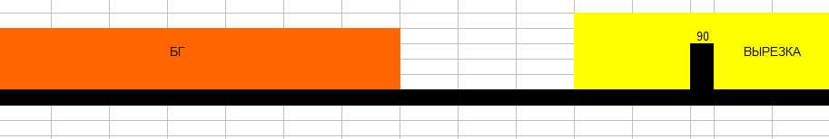

ВаДяН
post Mar 1 2015, 12:38
Создана #5432
Сообщений: 8,145
Зарегистрирован: 16-June 08
Из: Ярославка, мать её.
Пользователь №: 4,921
За работу в тылуОтличник соцсоревнованийАктивист
Репутация: 512 кг
QUOTE(Yuran-vld @ Mar 1 2015, 13:27)
запутать всех решили?
если БГ и Вырезку перехлестнуть, то это всё равно что БГ>90
Вот я это mih@ник и объясняю, а он сопротивляется.
Дворянство по-французски ни бельмеса. Фурье не читают. А в народе мрак, дичь и отупение.

ВаДяН
post Mar 1 2015, 12:53
Создана #5434
Сообщений: 8,145
Репутация: 512 кг

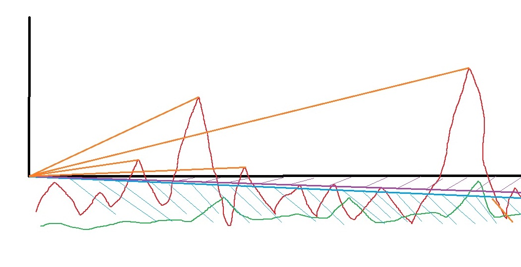

QUOTE(kolanattt @ Mar 1 2015, 13:36)
Может это в виде годографа-вектографа изобразить? Можно? Что откуда куда режет..
Поглядел на свой квадрат Малевича и офигел. Абстракционизм, едрёна батон. lol.gif
Сообщение отредактировано ВаДяН: Mar 1 2015, 12:55

kolanattt
post Mar 1 2015, 12:58
Создана #5436
Сообщений: 5,577
Зарегистрирован: 2-July 12
Пользователь №: 44,875
ПерсональнаяЗа заслуги
Металлоискатель: ISTF
Репутация: 334 кг
А у меня во чо получилося..
Сиреневенькая - вырезка. Голубенький - грунт. Зелёненькие - глюки... cheesy.gif И ещё глюки красненькие, но ниже горизонта..
Короче, как "квадраты" не рисуй, а глубокая монета (если по-квадратному смотреть biggrin.gif ) в вырезку попадает и, наверное, отрежется. 14.gif

mih@ник
post Mar 1 2015, 13:08
Создана #5437
Сообщений: 883
Зарегистрирован: 17-December 08
Из: У Понта Эвксинского
Пользователь №: 7,041
Репутация: 36 кг
QUOTE(kolanattt @ Mar 1 2015, 12:58)
Проще открыть вектграф и посмотреть предмет спора так сказать. Откуда чего стартует и т.д. Все видно как 2 x 2 = 4 . А это слишком сложно так сказать. biggrin.gif
Сообщение отредактировано mih@ник: Mar 1 2015, 13:09
kolanattt
post Mar 1 2015, 13:10
Создана #5438
Сообщений: 5,577
Репутация: 334 кг
Достал, посмотрел... Как и думал - вырезка никак не отражается на вектографе. ddd.gif
Ничего.. 14.gif Сегодня уже весна! smile.gif Через недельку-другую можно будет уже в грязи поковыряться и попроверять эту вырезку.. 17.gif
