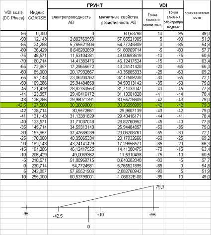

QUOTE(mih@ник @ Apr 16 2014, 15:13)
При чем же тут поднятие дискрима до 6 к пропаданию всех глюков? Где грунт, а где дискрим 6 или до 6.
я уже давал ссылку на хороший пост по ХЛТ и влияние грунта:
ЗЫ: коротко смысл, что только на легком грунте можно опустить дискрим и поднять чуйку, с преобладанием либо магнитных, либо эл. свойств, эти частицы начинают давать сигнал сами по себе в "железном секторе" - отсюда и глюки грунта.
Сообщение отредактировано Yuran-vld: Apr 16 2014, 14:28

Абракадабра какая то, а не таблица. Как эту таблицу Деусом мерять? Черт же ногу сломит. Не проще ли открыть график X - Y и глянуть где грунт пляшет, а что такое дискрим 6.

QUOTE(mih@ник @ Apr 16 2014, 15:48)
как можно посмотреть где пляшет грунт? На вектографе?
по таблице видно, что тяжелый грунт может давать глюки да же в "положительные" значения ВДИ (на дэусе это больше 30)
Сообщение отредактировано Yuran-vld: Apr 16 2014, 14:57

QUOTE(Yuran-vld @ Apr 16 2014, 15:55)
Ну да, график x - y .
Оно конечно все может быть, все может статься. Но для обычной средней земли, это слишком круто и не типично. Где наши обычные законые грунтовые от 90 до 60, а где дискрим 6. Не говоря уже про дискрим 30. За море и прибойную морскую полосу речи нет.

Чтобы разобраться с тем какой метод отстройки от грунта использовал разработчик, приходится подвергать прибор испытаниям...подпихивать ему разные имитаторы сигнала грунта из разных магнитных минералов (с нужной амплитудой и фазой сигнала наводимого в приёмной обмотке ...) измерять ширину окна минерализации... прикидывать параметры фильтрации...
Зато всё наглядно, не то что эта мутная таблица от Спектрума ХЛТ (я так и не понял что там к чему).
