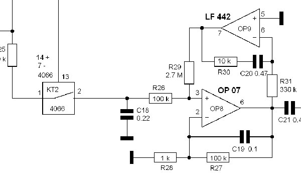

QUOTE(Magik @ Feb 2 2014, 00:04)
Ну, почти так... Вкратце, как работает автоподстройка (она же "Реактивити"):
К выходам фильтров синхронных детекторов подключены интеграторы, которые измеряют средний уровень сигнала. С выходов интеграторов сигнал поступает обратно на вход фильтров и суммируется (либо вычитается) с входным сигналом. Таким образом поддерживается средний уровень нуля на выходе фильтров синхронных детекторов. Параметр "Реактивити" - это постоянная времени интеграторов. Чем меньше постоянная времени (больше "Реактивити"), тем быстрее устанавливается 0 на выходе схемы, соответственно, быстрее происходит восстановление, лучше разделение. При увеличении постоянной времени схема восстанавливается медленнее, разделение целей ухудшается, но медленные перепады сигнала (глубинные цели) фиксируются лучше, поэтому, глубина поиска увеличивается.

QUOTE(Magik @ Feb 2 2014, 01:04)
имеется ввиду этот кусок схемы? и какие конкретно интеграторы?
ЗЫ: наверно R25 и C18?

QUOTE(Yuran-vld @ Feb 2 2014, 11:02)
Не,..по всей видимости треугольнички ОР9 и ОР8 ...
П.С. Ток я х.з....что это за схемы кусок...это путь Magik разбирается... 14.gif

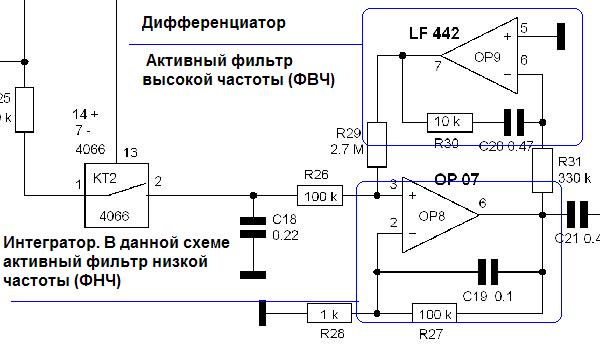

QUOTE(Yuran-vld @ Feb 2 2014, 10:02)
Кусок этот, только "моя" biggrin.gif так не стал бы делать. Не совсем, мягко говоря, правильно.

QUOTE(Magik @ Feb 3 2014, 11:09)
14.gif так скорость (реактивити) чем тут меняется.

QUOTE(Yuran-vld @ Feb 3 2014, 10:31)
А схема от известного и многими любимого тесоро.
Да вижу, что классика тесоро.. smile.gif Тут ничем не меняется. Самоустаканивается на определенном уровне. Зависит от номиналов RC цепочек.
T=RC biggrin.gif T- она и есть постоянная времени. Меньше- "Т", выше скорость автоподстройки...

QUOTE(Magik @ Feb 3 2014, 11:55)
я наверно не правильно выразился... Изначально речь шла о параметре "скорость" у Деуса, вот в этом контексте и спрашиваю.
Тесты, вполне раскрывают суть работы скорости автоподстройки. Для общего понимания и график сойдёт. Если не собираемся конструировать, оно нам подробней и не надо.
Конструировать не собираемся. А вот зависимость чувствительность - реактивити? ddd.gif
И сайленсер тут сразу появляется. Как он режет сигнал? Как реактивити или как чуйка? facepalm.gif ddd.gif
