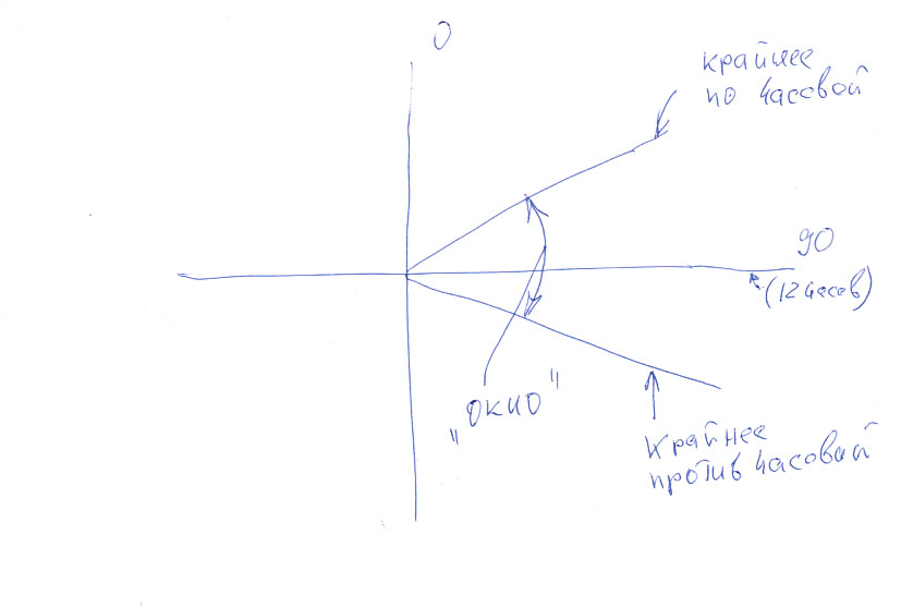

Так, BlackWaltz слухай сюды...как работает ента крутилка...на ГМП.
Видишь точку красную на 12 часов...так вот, это как раз и есть "фиксированное значение баланса грунта"...."вырезка" не задействована (другими словами) в этом положении.
Вращая против часовой стрелки....ты уменьшишь "вырезку"...таким образом увеличив так называемое "окно минерализации" (не люблю это словосочетание... 17.gif потому как оно не передает смысла этого действа)
Ну и соответственно...вращая по часовой "увеличишь вырезку"...и "уменьшишь окно минерализации"

QUOTE(BlackWaltz @ Jan 13 2014, 19:37)
Я не могу понять , как измерять эту минерализацию ??? Чтобы крутилку Граунд поставить в правильное положение , и не ошибится  . Плохо что в приборе нет отдельного пункта чтобы можно было перед началом поиска определить какая минерализация у грунта . ...
Все делается просто.....хотя это приходит с опытом.
Поставь на 9 часов...и пойдись не много по площадке...можно просто помахать катухой( только не надо "вверх-вниз") как при обычном поиске.
Если если есть "высоко тоновые" сигналы....крути по часой на 10 часов...опять пройдись или помаши...
Если не стало...то все...можно работать.
Если продолжаются глюки...продолжай выкручивать постепенно по часовой.

QUOTE(BlackWaltz @ Jan 15 2014, 08:38)
А Сенсетив куда ставить , тоже на метку ? А то если ее увести против часовой стрелки немного , по идее и глюки должны исчезнуть . Я как то ради интереса перед копом крутилку Граунд потихоньку крутил с одного крайнего в другое положение , катушка у земли была ,  так в наушниках слышно как будто всплески звуков через определенный промежуток  , как на сектора разделена шкала крутилки . Запомнил где эти звуки на шкале , старался не ставить на эти границы метку .
Нет там никаких "всплесков".
Во, картинка для илюстрации....ентого окна...и режекции..
Сенсетив...по месту...и от решаемой задачи...
Ну типа на, что охотиться собрался..

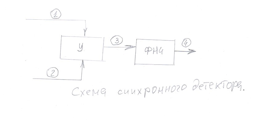

А за такие картинки...вечный... cheesy.gif Увесь принцип работы детектора..кратко.. и в картинках...без всякой "магии":14: smile.gif
Просвещайся...здесь...обещали не трогать...физиков.. cheesy.gif А там Х.З. ddd.gif
