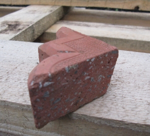

QUOTE(Влади @ Dec 2 2012, 11:08)
Немного видоизменил имитатор грунта (уменьшил мощность путём уменьшения размера камушка из того же материала) и отснял ещё один короткий видеоролик. На этот раз в тесте две монеты - 50 рублей 1993 года и чешуйка серебряная убитая (из присланных мне в своё время Вадяном для опытов).
Показано отсутствие реакции прибора на имитатор грунта (без монет), отклики по воздуху (стрелки немного искажённые только ЭМ-помехами в помещении) и отклики на разной глубине залегания.
Смотрите, делайте выводы...
http://rutube.ru/video/87d7440dcd7971c02f9faecf4f032abd/
Вот теперь наглядно и читабельно! Спасибо Влади, убедили!

QUOTE(Lvovich @ Dec 2 2012, 08:39)
Вадик , давай посмотрим, что находится под слоем французской шпаклевки - косметики. biggrin.gif
Грунт для "теста по Влади" (так и назовем) сымитируй красным кирпичем . НЕ целым, конечно. biggrin.gif
или кусок феррита
Годится. Попробую. Только кирпичи искать под снегом сложновато. 17.gif Может кусок феррита 34х20х3 мм пойдёт, такой есть. biggrin.gif
ПС: Теперь по поводу тока в катушку. Позвонил знакомому сантехнику и он на основе водопровода объяснил, что к чему.
С увеличением тока в катушку возрастает напряжённость магнитного поля. Своими словами его плотность. Вроде так. Чем меньше плотность, тем быстрее затухает в грунте. Но если грунт сложный, то слишком плотное поле сильно искажается из-за своей плотности. По этому уменьшение напряжённости тут помогает. Во, кажись ничего не перепутал. facepalm.gif cheesy.gif
Влади, в твоём Сорексе нет тех возможностей, которые есть в Сиге или в Сорексе ПРО.
Так, а теперь скажи нам. У тебя что стоит, имею ввиду ВТП. Настройки какие у мыша. Это я для того, что бы не сразу его убивать ДЭУСом, а помучать. facepalm.gif cheesy.gif
ПС: Ну, так ферритик 34х20х3 пойдёт? Я по помойкам шарится в поисках кирпича не пойду. Сразу предупреждаю. cheesy.gif

QUOTE(Влади @ Dec 2 2012, 10:08)
Таким образом, если подобрать кусочек кирпича согласно показаниям грунта в конкретных условиях и примотать его к катушке (чтобы эта постоянная сигнала грунта была именно постоянной), то можно исключить влияния неоднородности грунта и показания прибора станут более стабильными. Правильно??

QUOTE(zmei_gorinich @ Dec 2 2012, 11:34)
Вообще интересная идея biggrin.gif Предусмотреть в катухе кармашек для грунта с конкретного места. Приехал. Понюхал.Насыпал. alko_2464.gif Ну и пошёл по стрелке. biggrin.gif

Влади, Львович. Мой кусочек феррита 34х20х3 мм, это что то. Столбик минерализации заполняется почти весь. Рекомендую начать сразу с мощного воздействия. Влади найдёшь такую полосочку феррита? Очень бы хотелось посмотреть на Сорекс, при проводке скажем 2-3 см ферритом от ВТП и медную монету Д=25 мм в скажем 15 см от феррита. ДЭУС это более-менее пережил, правда с нюансами мелкими. biggrin.gif Но реакция не сей ферритно-медный чуппа-чупс, повергает в состояние вольдельеризма. cheesy.gif

QUOTE(ВаДяН @ Dec 2 2012, 11:58)
А оно точно надо? Ну, в смысле, эти возможности каких нет в моём Сорексе? Вот настоящий двухчастотник от akalogo.gif это да, надо. У меня есть настоящий двухчастотник от fisherlogo.gif но что-то мне подсказывает что РИ сделают куда лучше...
Датчик у меня в тесте 10'' 7 кгц, настройки: ОУ-5 РВ-20 КТ-17 (моя обычная полевая настройка), никаких фильтров, никаких ПГК, режим АМ, граница НТ на -30.
Не надо шариться по помойкам. Можно отломать от феррита столько сколько надо. Нужно только тестировать сравниваемые приборы на одном и том же имитаторе.

QUOTE(Влади @ Dec 2 2012, 13:52)
Думаю, что тебе нет. 17.gif Всё мечтаешь о "принце на белом коне". Зачем портить детские фантазии. Потом трёхчастотный, четырёх, пяти. Эта музыка будет вечной. Так и просидишь в "старых девах" в ожидании, не попробовавши. cheesy.gif
И на одном удалении от катушки. 14.gif Ну, так сколько вешать в граммах? Какой размер мне сделать? Ужо руки чешутся. trudu.gif

QUOTE(ВаДяН @ Dec 2 2012, 14:19)
Если есть желание поработать с чешуйками, то одного грамма феррита должно хватить. Как-то так. А одно удаление от датчика как раз не принципиально. Поверхность грунта - это имитатор, монета расположена на строго фиксированном расстоянии от него. Если Сорекс затопчет Деуса с 10 см до грунта это ему только в плюс biggrin.gif

QUOTE(ВаДяН @ Dec 2 2012, 13:17)
Когда будешь выкладывать ролик, не забудь указать "мелкие нюансы" - как я предполагаю это будут измененные границы озвучки. smile.gif
