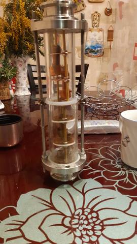

провел эксперимент рукоблудной тарелочной колонны. если коротко, это диоптр 1,5 дюйма, к нему купил дополнительное стекло, в них вставил 5 ситчатых тарелок с переливом самопальных. длина царги 260 где то. пробный перегон, на входе 3 литра 25 градусного спирта сырца ,на выходе головы 80 мл вылил, 530 мл , сколько градусов не знаю, бытовой спиртометр до 90 гр утонул, скорее 92-94 градуса и 200 гр 80 градусный хвостов. хвосты отсекаются очень уверенно, по запотеванию на нижних тарелках. это не спирт, "хлебный " дух сахарного самогона есть, но не сильный. думаю, для настойки само то. очень доволен. вся колонна с дифом и коленом 530 мм. фото

+ за творчество! Все вроде одинаково, только отбор на тарельчатой останавливаю на 92С в кубе, потом прямотоком отбираю хвосты до 98С.

QUOTE(gogench @ Apr 8 2020, 01:06)
провел эксперимент рукоблудной тарелочной колонны. если коротко, это диоптр 1,5 дюйма, к нему купил дополнительное стекло, в них вставил 5 ситчатых тарелок с переливом самопальных. длина царги 260 где то. пробный перегон, на входе 3 литра  25 градусного спирта сырца ,на выходе головы 80 мл вылил, 530 мл , сколько градусов не знаю, бытовой спиртометр до 90 гр утонул, скорее 92-94 градуса и 200 гр 80 градусный хвостов. хвосты отсекаются очень уверенно, по запотеванию на нижних тарелках. это не спирт, "хлебный " дух сахарного самогона есть, но не сильный. думаю, для настойки само то. очень доволен. вся колонна с дифом и коленом 530 мм. если кому-то интересно,  могу фото выложить.
Фото будет более информативно , для понимания возможности повторить blink.gif

QUOTE(Краевед @ Apr 8 2020, 06:43)
спасибо! сивуха пошла на 96.5 где-то. тут же и градус погона резко упал ниже 90. дальше добрал хвосты на колонне до 99 гр.
фото добавил в исходное. материалы, метр трубки медной 12 , и метр 10. 12 распускал и из неё делал тарелки, плюс стопорное кольцо на трубку перелива. 10 - трубки перелива. колпачки 15 для пайки труб, шпилька 4, гайки нерж, шурупы нержа мелкие. уплотнение из сантехнич. фторопластовых прокладок 1 1/4 дюйма с подрезкой, во втором стекле диаметр 35 внутри, без уплотнения.

QUOTE(gogench @ Apr 8 2020, 09:26)
фото добавил в исходное...

Отличная работа, можно посмотреть в мире крепежа шпильки полноразмерные.

QUOTE(rastrepa @ Apr 8 2020, 15:55)
Только все закрыто. smile.gif Я дособирал в карантин. поэтому сварка двух гаек , внутри шпильки не 2 а 4, по 2 на текло. Вы еще моей подачи воды не видели из самопального Гофмана. biggrin.gif
Но, в принципе, работает и отлично. Мне нужна была не высокая колонна с укреплением и четким отрубом сивухи. Все получилось, даже не ожидал что с первого раза так хорошо полетит.
