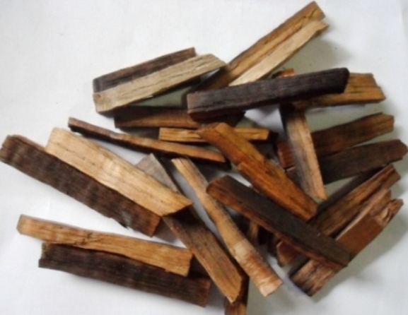

genaikaNN
post Mar 9 2020, 12:44
Создана #5931
Сообщений: 10,767
Зарегистрирован: 3-March 15
Из: Ниж.Новгород
Пользователь №: 2,330,562
Репутация: 876 кг
QUOTE(ЧерепашкаНиндзя @ Mar 9 2020, 04:52)
если одни хвосты
1 не отбираю, гоню до 20-25%.
2 не отбираю,гоню пока горит.
3 разбавляю до 40%., с отбором голов и хвостов.
пробовал два раза, не то
У меня тоже такой аппарат..
Гоню 2 раза.
1.гоню ничего не отбирая до 10%
2 Разбавляю полученное до 20%..гоню с отбором голов (50мл с 1кг сахара)
хвосты отрубаю с 45%
Проверить качество не могу...так как пью в очень небольших количествах(30-40грамм за ужином)
Делал всякие рецепты...и рисовую и кукурузную на ферментах (по -Саранскому)
Сейчас остановился только на обычной сахарной.
Делаю всякие настойки(на клюкве,на кедровых орехах,на хрене,на рябине двух видов,калгановку..)
Но лучшее сейчас это обычный настой на сделанных самолично дубовых колышках....настой до цвета коньяка...
+на 3л только ст.ложка мёда и всё..развожу до 43град.
ничё больше не надо....ну если только Джек Дениэлс иногда могу посмаковать...
Сообщение отредактировано genaikaNN: Mar 9 2020, 12:45

По началу думал нифига путного не получится. Перегнал сахарные, настаивал на яблоневой щепе, дегустацию проводили настоенного сахарного и из хвостов в "слепую" smiles-pyushie-201.gif smile79.gif , разницы абсолютно ни какой. на капельке выкладывали анализы хвостов и двойного на простом аппарате с сухопарником, в хвостах получилось меньше примесей.
вот такие дубовые из комеля получились, вымачивал неделю, варил, жарил 5 часов и подпалил грилем.Попробую в вино сливовое и виноградное добавить.
