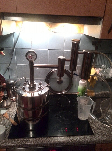

Виталий, вот мой аппаратик он без названия, недалеко от твоего дома находится производство.
Сейчас жалею, что не послушал производителя и не взял 20л. куб, а также не купил 40см. царгу.
Может в этом году, может в следующем буду строить сам под себя аппарат.
Это вчера гнали, брага хорошая получилась smile.gif , выход был 68 на спиртомере и запах приятный.
Это там два сухопарника, что ли? Оправдано? Что это даёт?

Привет Петрович, да я уже привык, когда привез курьер мне тоже показалось, что громоздко, но потом привык. Первый это сухопарник мне понравился, что я могу после отбора голов или в процессе гона сливать из отстойника внизу кран есть, второй сверху на резьбе и прокладка силиконовая тоже с краном внизу это арома контейнер куда я закладываю- травку тархун, листья барбариса, смородины и тоже в процессе сливаю внизу кран. Всего за 3 часа гона сливается около 200гр. Это не считая отбора голов.
Но, но - это все фигня, никакого аромата это напитку не придает smile.gif , это развод или надо что-то подбирать на самом деле очень сильно ароматное. Отвечаю на твой впрос - ничего не дает. smile.gif
Этот прибор я купил сыну в прошлом году в сентябре на день рождения smile.gif , метал хороший, сварен хорошо, меньше 65 градусов ни разу не было, запах продукта намного лучше чем у соседа сверху или у двоюродного брата. Но все равно это не то, как я писал в предыдущем посте буду делать сам совершенно другую конструкцию, единственно, что куплю на 17 или 20л. перегонный куб с широким горлом и из такой же медицинской стали.

QUOTE(Петрович @ Sep 7 2016, 16:18)
Обычный прямоточник, сухопарники кроме душевного успокоения ничего не дают, я сколько не бился на прямоточнике получить качественный продукт никак не мог хотя и брал почти половину от первого прогона а хвосты всё равно залетают.

QUOTE(Васюган @ Sep 7 2016, 18:24)
Конечно, если гнать из сахара, то может и не будет супер качества, а зерновую или фруктовую, думаю получится хорошо.

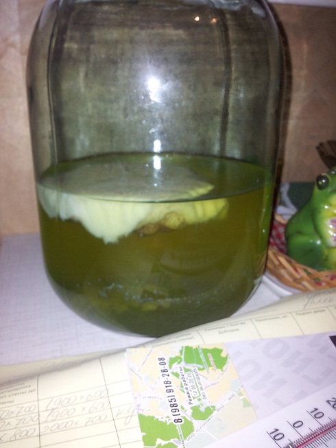

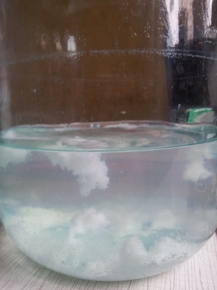

Вернемся к теме теперь, вот так я очищал напиток (декабрь 2015г.)
1. Просто молоко спустя 2 дня (1 или 2 столовые ложки)
2. Напиток на апельсиновых корках отстоял 2 дня и очищал тоже молоком (1-2 дня)
Нафик вообще такой аппарат, если после него нужно ещё какие то очистки делать.
