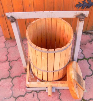

QUOTE(Begemot @ Nov 25 2015, 21:06)
Интересно по прессу, если не жалко и не секрет-выставьте фото? Ну или опишите из чего сделали? С домкратом понятно, а вот с емкостью в которой давится это дело-интересно. И вопрос-а сразу давить не пробовали, без соковыжималки?
Я делал кальвадос-просто бревном в корыте подавил яблоки-и в 40-литровую флягу, долил теплой водой и сыпнул горсть немытой малины. Закрыл крышку на защелку  и на 3 месяца под яблоню. Потом перегнал-с фляги вышло примерно литра 4 45 градусного. .
Не жалко и не секрет biggrin.gif Фото своего выставлю по позже, а пока фото с которого делал, но слегка удешевил конструкцию на более бюджетный вариант т.к. нержу варить не умею. Сделал нижний приемный поддон из дерева и носик слива сока тоже. А так так же как и на фото. Полосы стяжки попросил у электриков ну в смысле дали с запасом за бут. кальвадоса и сказали если что то надо что бы обращался в любое время biggrin.gif Полоса крепёжная на столбы у них с нержы, саморезы пользовал обычные " сока они всё равно не касаются" жмых скидываю в чистый мешок из под сахара, мешок со жмыхом в пресс ну а дальше понятно. Через поры мешка из под сахара сок стекает чистый без жмыха чистый и светлый. Когда яблок мало я в жмых добавляю под скрытие воды что бы выбрать оставшийся сахар и запах из жмыха. Жду когда немного под бродит но не до конца и это всё в пресс. Потом выжимаю уже чистый забродивший сок и дображивает уже без жмыха. Получается очень вкусный и полезный продукт.А да целые яблоки не давил т.к. их мало войдет в пресс он у меня на 27 литров всего но в смысле объёмом да и домкрат 3 китайских тонны не продавит

QUOTE(Ruslikxx @ Nov 26 2015, 01:31)

Симпатичная, антуражная вещь. Даже чисто визуально вызывает уважение и аппетит. smile.gif

Как и обещал фото моего пресса, в процессе работы пришлось подварить а так работать им нормально. К следующему сезону приварю усилители рамки, покрашу и будет конфетка.

QUOTE(Ruslikxx @ Nov 26 2015, 00:31)
Хитрые электрики smile.gif Лента монтажная стоит в пределах 50 руб за метр 14.gif А вот кальвадос-бесценен cheesy.gif

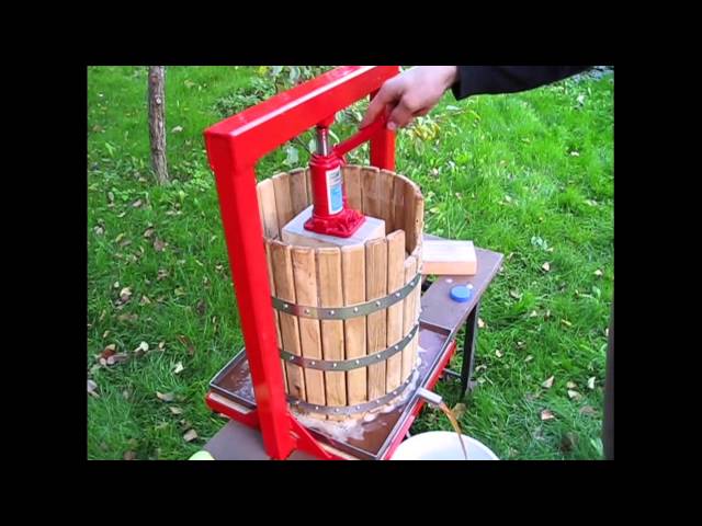

ПС: А за пример пресса спасибо! Видел только такой,как по следующей ссылке! А этот,в принципе,можно и квадратным сделать из толстой фанеры,например,с мелкими отверстиями
