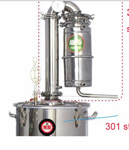

Вопрос к Басмачу: вот такой аппарат, имеет возможность по разному собрать конструкцию над кубом (так, как на фото и горизонтально), обе секции со штуцерами для подвода-отвода воды. Собственно вопрос: при вертикальной сборке (как на фото) надо подключать охлаждение первого к баку сегмента? Что изменится при подключении или неиспользовании охлаждения к этому участку?

QUOTE(Terraved @ Jun 19 2015, 08:38)
С уважением
Нарисуйте что куда подходит.
Вероятно вы пишите про предварительное охлаждение паров.
Собирать сей аппарат надо только вертикально и ни как по другому.
