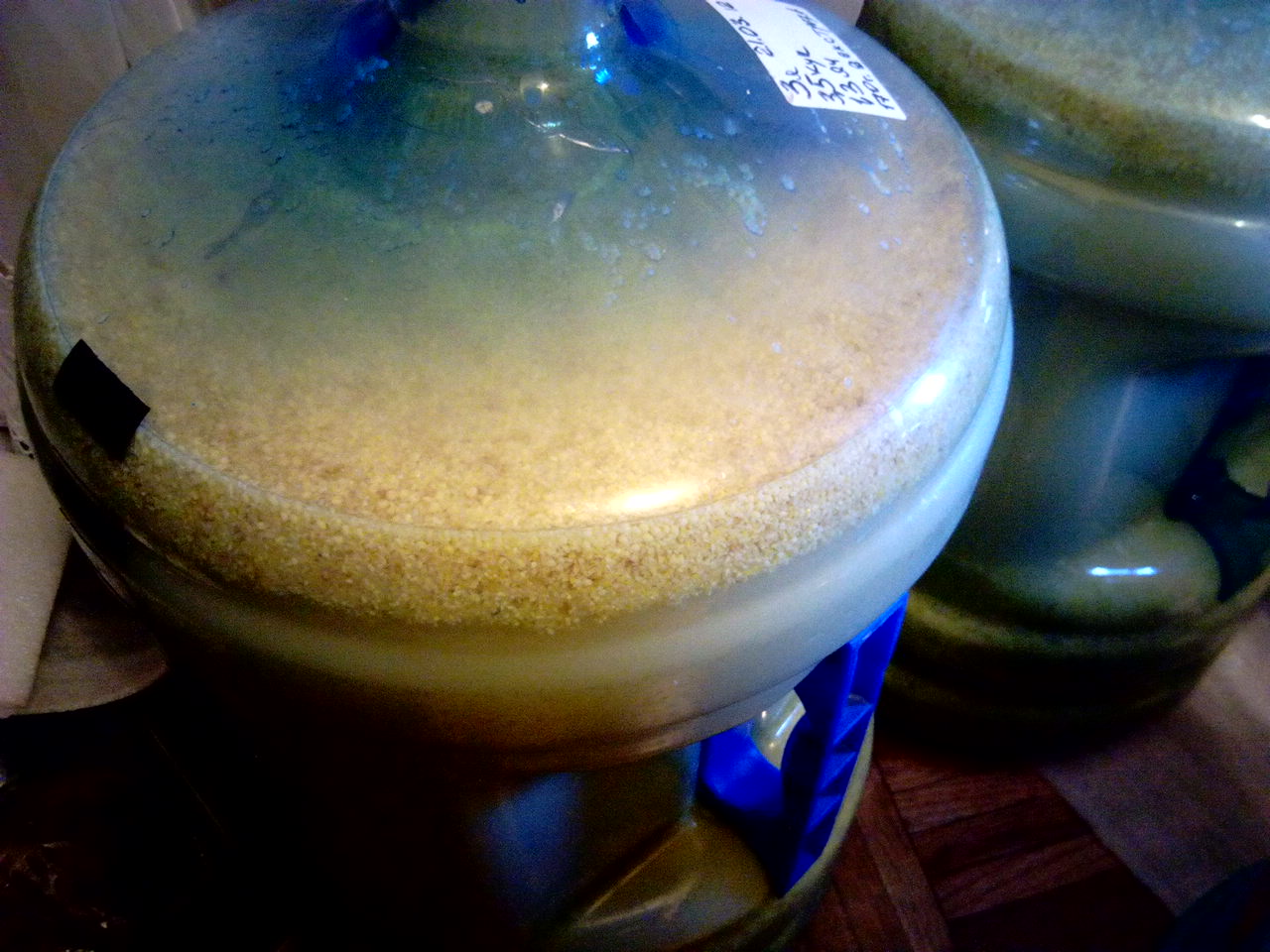

Жареные зернышки кофе привкуса кофе в продукте не дают при долгом настаивании, или со щепой все в гармонии?
Еще по кукурузной вопрос возникает, осадка много крупяного, пол бутыля ровно, и он мелкий очень, почти в муку на дне. Соответственно отжать наверно трудно будет. Если я осадок в марлевый мешок, и в куб с тэнами, не пригорит? Тэны вот такой приблудой как на фото прикрою, чтобы прямого соприкосновения не было.Присоединенное изображение
И сверху бутыля плавает шапка крупы с два сантиметра, это нормально?Присоединенное изображение И у риса плавает сверху с сантиметр толщиной. Рис прошлый раз делал так чуть чуть совсем сверху плавало. Чего-то не хватает что-ли?

Если в 3х литровую банку положить до 10 зернышек кофе то все нормально,приятный еле заметный легкий оттенок вкуса.
А вот если штук 50 бухнуть то тогда как то приторно кофейно бурдово получается.Но всегда можно разбавить. smile.gif
