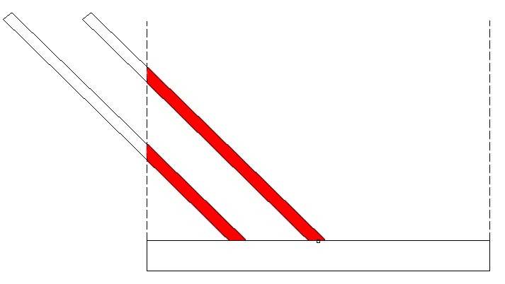

Медь в нормальных приборах влияния не оказывает, я на самодельных катушках кладу в 2 см от нее молоток!!! и прибор работает без изменений чувствительности, тоже самое, если приклеить к катушке монету, то ее характеристики не изменятся, пока будет достаточно динамического диапазона прибора.
Я считаю, что Вы привели неправильный пример. В нем и катушка и молоток неподвижны. В полевых условиях мы носим прибор, а не монету. Попробуйте прикрепить молоток к нижней штанге в зоне приема катушки (но не вплотную к катушке) и сделать несколько обычных махов. Прибор будет весело петь. Как я уже говорил (раза 3), это происходит из-за люфта соединения и динамического изгиба штанги. Вследствии этого при каждом махе происходит небольшое смещение молотка (в данном примере) относительно катушки и она замечательно это фиксирует. Естественно, что масса кабеля это не масса молотка, и фантомов от него будет меньше.
Посмотрите на набросок:
Красным отмечены области кабеля, попавшие в зону приема катушки. При центральном расположении ушей в зону приема попадает почти в 2 раза больше кабеля. Причем верхняя часть кабеля, попавшая в зону приема при центральном расположении ушей, будет иметь наибольшее смешение относительно катушки при махах. И, соответственно, оказывать бОльшее влияние на образование фантомов.
Поэтому я считаю, что заднее расположение ушей - одно из удачных решений, повышающее стабильность катушки.

И объясните, пожалуйста, если кабель оказывает минимальное воздействие, тогда зачем его фиксировать, как рекомендуют производители приборов? Бусть себе болтается, воздействие-то минимальное и значит им можно пренебречь.
ПС Совет для людей, которые хотят повысить чуйку своего детектора: не обматывайте кабель вокруг штанги в ее нижней части, а проложите его вдоль и закрепите изолентой. При этом масса металла, находящегося в зоне обнаружения катушки, будет меньше и кол-во фантомов также уменьшится.

QUOTE(mermak @ Sep 12 2012, 15:38)
но чем дальше кабель от катушки, тем его влияние меньше smile.gif и этот дальний участок почти не будет влиять. Как и проволка торчащая из земли под 90гр, опознается плохо.

QUOTE(Yuran-vld @ Sep 12 2012, 15:06)
Не согласен. У части кабеля, расположенного непосредственно рядом с катушкой, почти нет движения относительно катушки, поэтому его влияние будет минимально. А у дальней части самая большая амплитуда колебаний, поэтому и влияние будет велико. Это ИМХО, т.к. не проверял, выходит ли дальняя часть кабеля из зоны уверенного определения катушки.

QUOTE(mermak @ Sep 12 2012, 16:46)
У меня там уже металлическая часть штанги начинается.... её влияние будет поболе чем от кабеля.
я себе все штанги укорачиваю на всякий случай (не люблю длинные, люблю под ногами потихоньку...)
и не глючат у меня терковские и коилтековсая катушки, только за это и работаю с Т74, а так давно бы уже поменял на другой прибор.
QUOTE
ну там же у катушки саммая низкая чуйка .... чем дальше - тем слабже (чем глубже, тем ... меньше находим)
