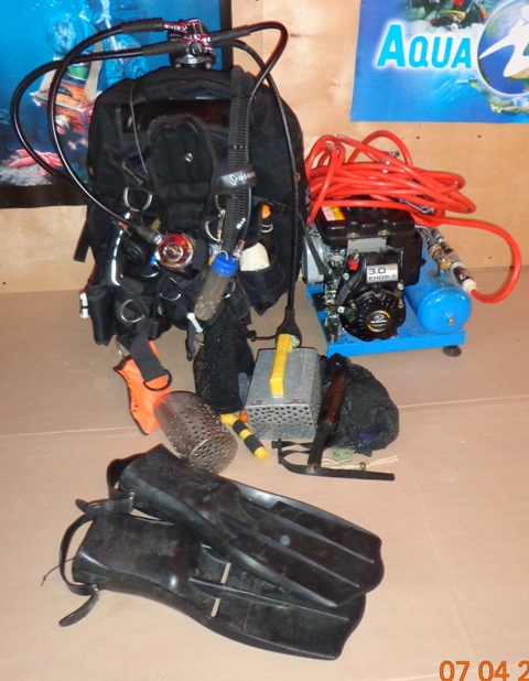

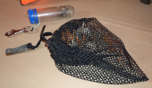

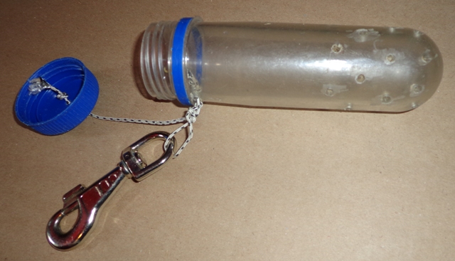

Хочу поделиться своим опытом. Для копа под водой (с полным погружением, а не в забродку попояс) использую самодельный скуп из листовой оцинковки (какой точно металл не знаю, не ржавеет, довольно упругий) на работе по моему чертежу узбеки сделали. Использую 4 год, не ломается.
Находки складываю в заготовку для 5 литровой пластиковой бутылки. В которой просверлил дырки для слива воды. Получился прозрачный пластиковый тубус. Стандартную бутылочную крышку прикрепил светлым шнуром к данному тубусу, что бы не потерять. К тубусу прикреплён карабин для его крепления на снаряжении. Мне удобней его крепить в районе плеча. Так его видно через маску и не промахнёшся укладывая мелкий предмет в мутной воде в толстых перчатках.
Фото данных девайсов:

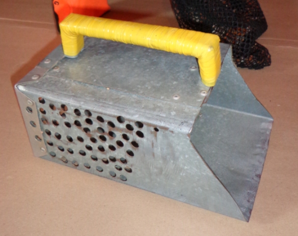

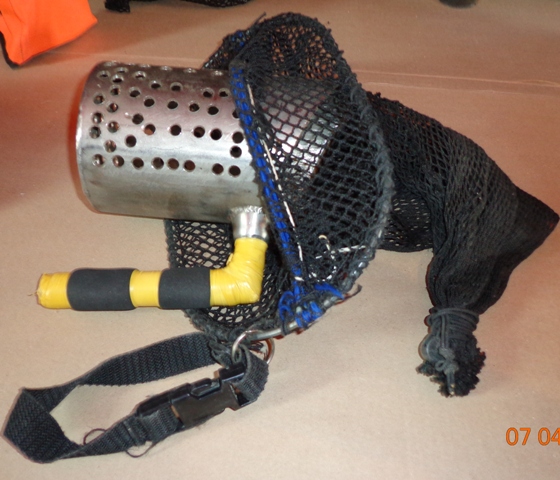

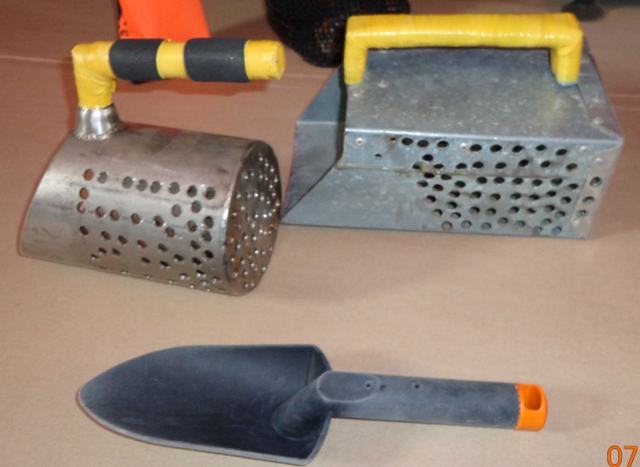

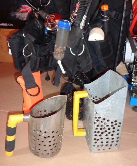

Фото скупа из жести и второй из нержавейки. Ручки покрыты неопреном и замотаны жёлтой изолентой для лучшей видимости в мутной воде.

Металломусор складываю в сетчатый мешок с затягивающейся шнурком горловиной, который креплю в районе пояса.

Методика поиска такова: обнаружив сигнал, останавливаю над ним катушку. В дальней от себя её части втыкаю савок с буйком. Затем убрав катушку, скупом зачёрпываю грунт. После чего завожу скуп за спину и там просеиваю грунт. Так хоть немного, но видимость сохраняеться.( При этом либо лежу горизонтально на грунте либо стою на коленях. Видимость можно немного улучшить если руками пригрести к себе поток воды в водоёмах со стоячей водой.) В случае обнаружения цели, извлекаю её из скупа и убераю либо в тубус для ценных находок либо в сетку для мусора.(Мусор нужно забирать как и при наземном копе, а вот ямки закапывать ненужно!).

Интересная метода (с с полным погружением) то есть вы не ходите по дну а постоянно плаваете даже на мелководье и по шею? Мне кажется при таком раскладе много энергии уходит? Флагман если не ошибаюсь тоже так копает..

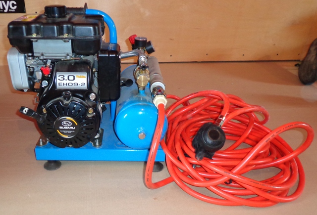

На морях-океанах с чистой водой и мелким песочком, конечно можно ходить не погружаясь. У нас с тяжёлым грунтом (глина с гравием, ил) со скупом ходить в забродку сложнее. И энергии уходит больше. Перегреваешься в гидрокостюме, а без него холодно. В прошлом ноябре когда был уже снег копал на Истренском водохранилище на затопленной деревне. Грунт глина с илом. Скуп приходилось вбивать ногой в грунт. Затем руками из совка скупа вытаскивать его руками. Просеить через скуп нереально. В итоге порвал скуп по шву сварки. Хоть и лежал снег и дул ветер я в сухом гидрокостюме чуть не сдох от жары. Намудохался, в итоге две деньги, современная ходячка.
Для погружений я использую акваланг и водолазную помпу. Помпа более удобна для меня. Не нужно таскать жилет (BCD) с баллоном на спине, на мелководье это не удобно.
Основные глубины поиска у меня от 1.5м. до 6м. Если ищу потеряшки в зоне мостков для купания, где все ныряют, то ставлю помпу прямо на мостки и ныряю со шлангом.
Если на пляже, то ставлю помпу в надувную одноместную лодку на водостойкую фанеру, что бы пол не прорвать (вес помпы 25 кг.+ вибрация при работе.). Лодку обязательно ставить на якорь, так как при волнах или течении её будет сносить, а держать её придётся зубами за загубник. Шланг помпы 25 м длинной имеет положительную плавучесть и парусит при волнах, по этому загубник держать зубами тяжело. Челюсти сводит. Проблема решаеться просто: на шею одеваеться шнурок с карабином (как у саксофонистов)и к нему пристёгивается шланг возле регулятора 2-й ступени.
Фото помпы:

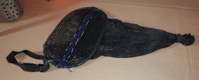

Тут спрашивали что такое Питомза. Вот образец моей использую в основном для ловли раков. Удобно руку засовывать с шустрой добычей через верхнюю часть с резинками при этом не развязывая и не расстёгивая её. В нижней части большая дыра затягивающаяся по кругу шнуром, который нужно плотно и туго завязывать, а то вся добыча убежит.

У нас такая помпа называется Хука.. редко кто её использует но всё таки пользуют на копе.. громоздко но нет проблем с воздухом. Ну а находки интересные были? image046.gif

хука-интересная штука!сами самопалили или покупная?а на мостках ни кто не пробовал ножиком шланжик чик! и бегом с Хукой на хату?
а в общем целом готовились хорошо.только с втыканием совочка это всё лишнее.на пресняке только катушкой махнул и уже темень-куда уж тут копать.мне привычней по надводной привычке тем же скубиком в полный рост пешочком по дну с перегрузом.уверенней как то прибором (металодетектором smile.gif )размахивать опираясь на две ноги.
за питомзу скажу,что она плоская и норовит перекручиваться-отказался от этой идеи даже для ловли раков.так же резьба на хаборнице это долго.проще пластиковый пузырёк от витаминов с отчпокивающейся крышечкой.и обязательно не прозрачный!!!!! 14.gif

Помпа заводская. Итальянская.nardi. Возле купалок глубина метра 3, сигналов очень много на малой площади,где народ ныряет и современную ходячку любит кидать. Бывает за одно зачерпывание скупом по несколько современных монет попадается. Муть сильная. Место раскопа, если сразу не зацепил цель легко можно потерять и переключиться на другую цель. Поэтому буй с совком и использую, очень помогает.
На мостике помпу рабочую ни кто не трогает. Толко подходят смотрят, что тарахтит и что под водой происходит пытаються рассмотреть, но хоть тут муть помогает.

кстати по поводу помпы:у неё воздухозаборник не близковато ли к выхлопной трубе находиться?существуют варианты отвода шлангом воздухозаборника подальше.

Возле выхлопной трубы это не воздухозаборник помпы. Сам вначале так подумал. Но изучив устройство понял, что это не так. Возле выхлопной трубы где лапан сброса давления находится ввод воздуха после компрессора, перед ресивером. Затем из ресивера выход воздуха на фильтр очистки и из него уже через шланг нарегулятор.

А вот это вы зря особенно в части про шнурок на шее!:)
всяко бывает!
Для того чтобы убрать нагрузку с загубника шланг крепится на поясе сзади!

Да нет. Все про шнурок продумано. Он тонкий, в крайнем случае его легко порвать. Шланг закреплен на пластиковый карабин с застежкой штатный для крепления октопуса. Да и в случчае если помпа заглохла, в ресивере 7литров воздуха 10 атмосфер. Шланг помпы длинной 17метров. Обвсплываешся в аварийном режиме с таким запасом воздуха.
Вот года четыре назад з января поехали на подводную охоту на сброс с гэс в Конаково ночью. Нырнул на русле назадержке дыхания с фонарем, плыву вдоль дна видимость не айс. Уже воздух заканчивается и вдруг перед собой вижу сеть. Сеть стояла поперек течения растянута на веревках высотой метра з. От течения ее выгнуло карманом, и я уже был в нем. Еле выплыл. желание там охотитья без акваланга сразу отпало.
Вот шланг за спиной отцепить думаю будет труднее если под мостом спиной за армаатуру зацепишься.
Но это все специфично для каждого и для различных условий погружений.
