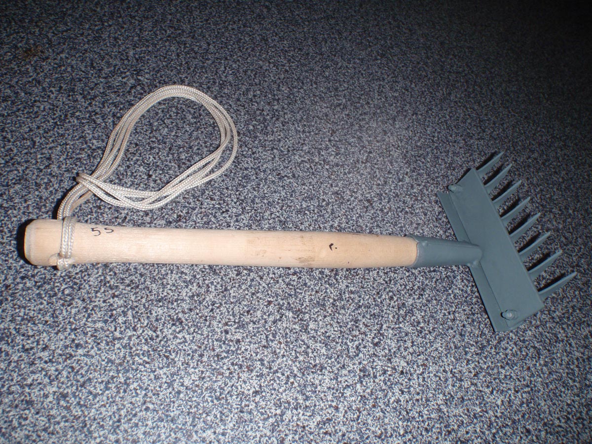

alexskaner
post Nov 14 2012, 15:55
Создана #51
Сообщений: 250
Зарегистрирован: 12-April 12
Из: регион 16.
Пользователь №: 41,999
Металлоискатель: GZ-21,GMP.
Репутация: 18 кг
фото моих грабелек-стоят 55р в сельхозмаге.просверлил два отверстия и прикрутил металлическую пластину.

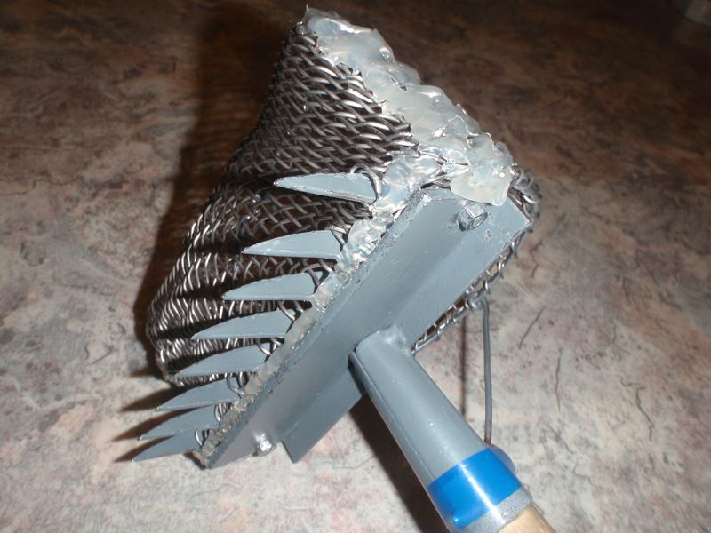

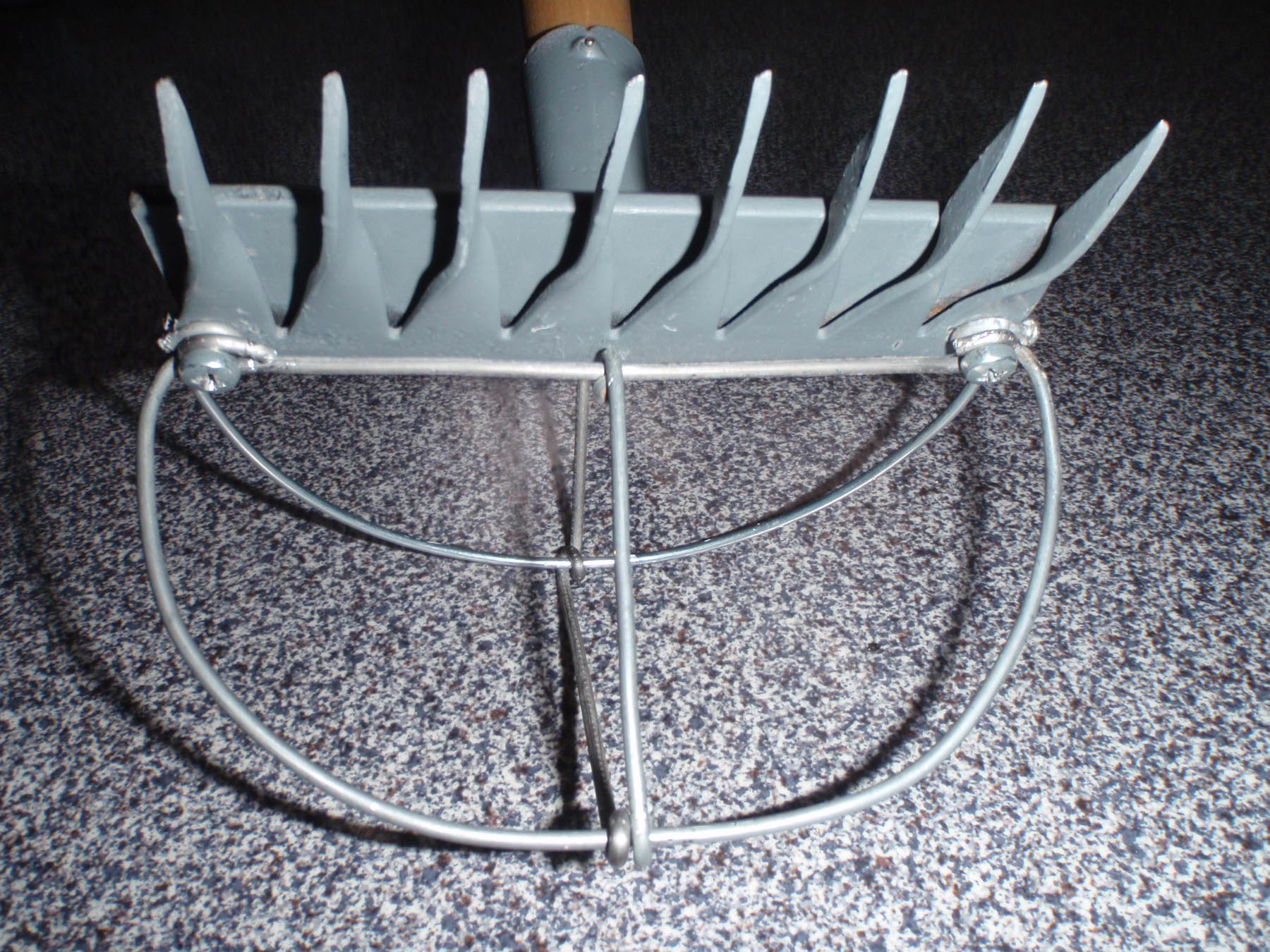

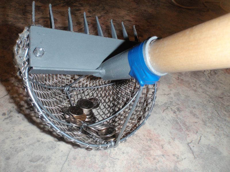

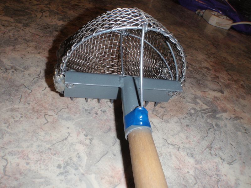

alexskaner
post Feb 19 2013, 19:49
Создана #54
Сообщений: 250
Из: регион 16.
Репутация: 18 кг
QUOTE(alexskaner @ Nov 14 2012, 15:55)
сетку привезли,слепил наскоряк без эстетики-будет работать,будет эстетика! biggrin.gif
