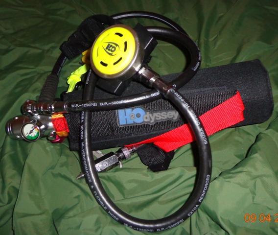

Да знаю я всё куда что крепиться и сбрасывается. У меня квалиффикация: NAUI MASTER SCUBA DIVER, RESCUE, ICE DIVER. Даже хитрая есть, сейчас такие уже не делают дословный перевод: охота и собирательство. Один раз на подводной охоте рыбнадзор решил на лоха деньги снять. Спросили удостоверение подводного охотника (такого документа официально нет). А я им показал международный. Они очень озадачились и отвалили. 49.gif ddd.gif
С аквалангом то же не охочусь, только с трубкой. Акваланг имел в виду резервный понибаллон, для экстренного всплытия. Вот его иногда беру для заныривания под пловучие острова, накрайняк.
Фото моего:

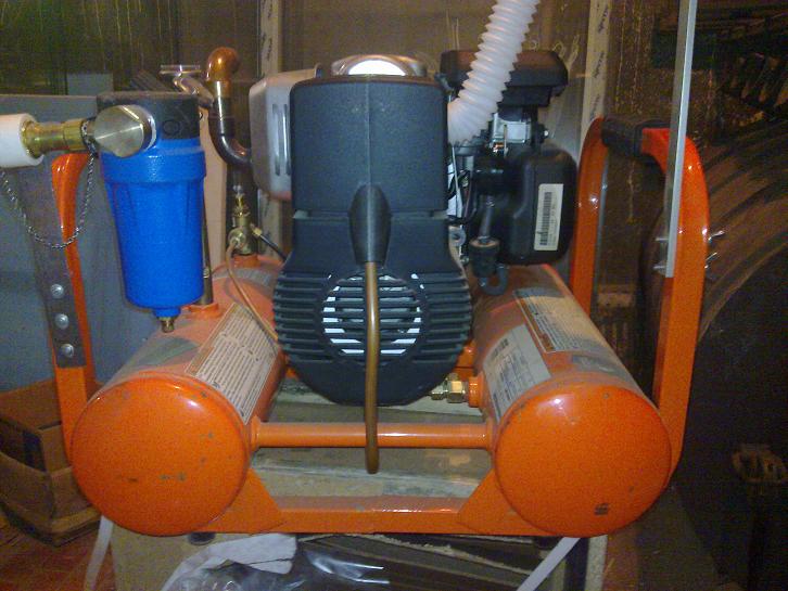

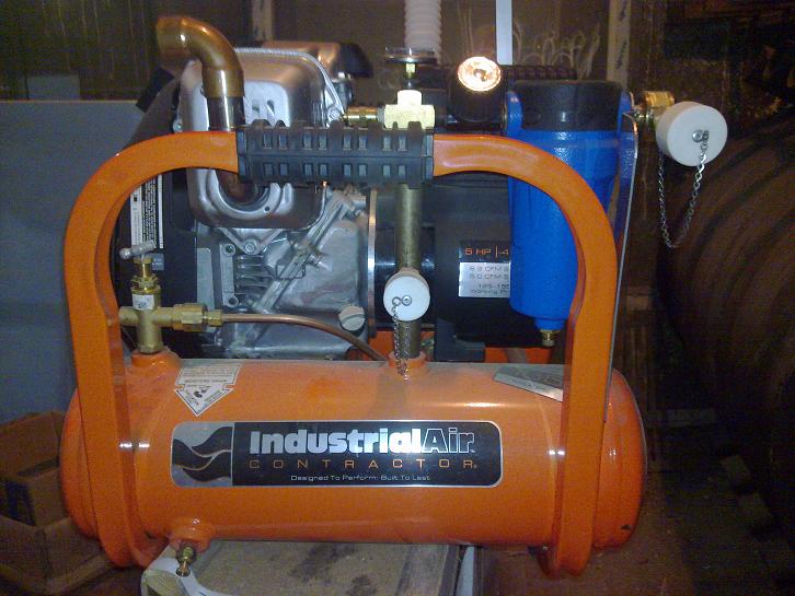

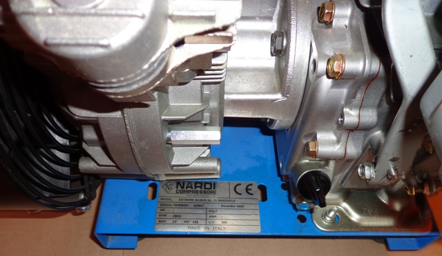

По просьбам форумчасн в личке, выставляю фото помпы.

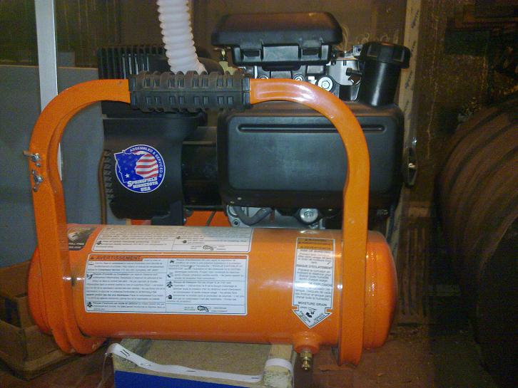

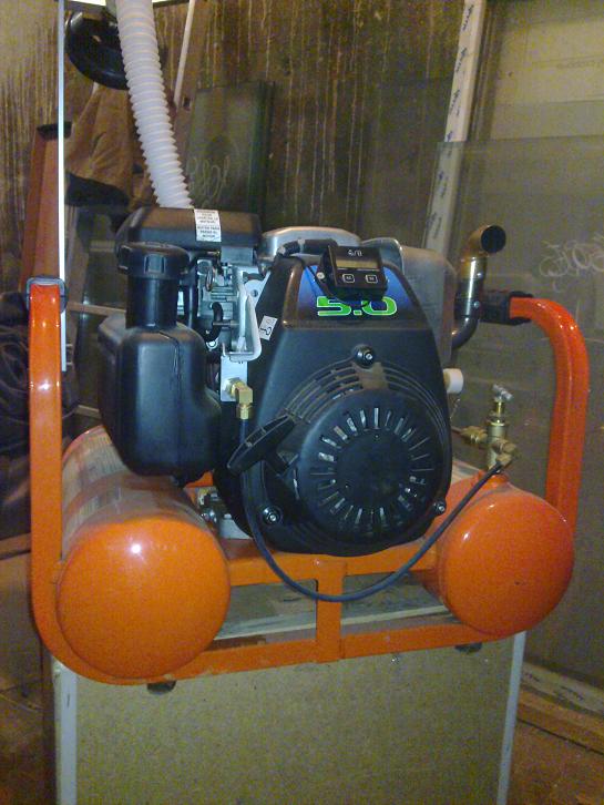

Ещё фото:

Больше двух фото в сообщение не лезет.

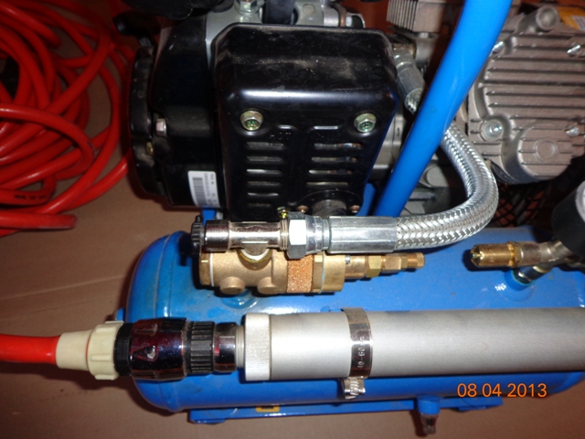

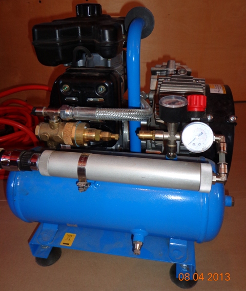

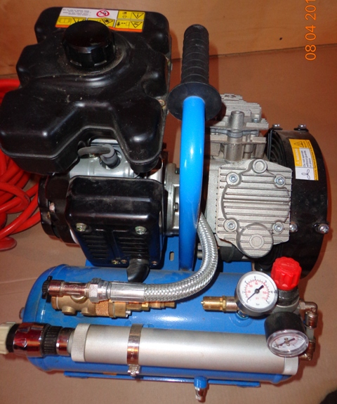

Пользователь №: 28,849
Репутация: 15 кг
Хуки разные бывают , я пользую типа такого " Hookamax dive systems " . Только брал в строительном американском магазине и чутка доработал ( центробежное сцепление , промышленный фильтр на входе и угольный "медицинский" на выходе .

ndmitry
post Apr 10 2013, 21:29
Создана #107
Сообщений: 494
Зарегистрирован: 14-November 07
Пользователь №: 2,950
Металлоискатель: minelab explorer. excalibur
Репутация: 134 кг
Интересный агрегат и его доработка.
Подскажите: а какое давление выдаёт компрессор и сколько в нём ступеней сжатия воздуха? Синяя штука это влагоотделитель или фильтр и что за маленький электронный прибор?
Карабас-Барабас
post Apr 11 2013, 01:15
Создана #108
Сообщений: 179
Зарегистрирован: 13-April 11
Из: Нижегородская обл.
Репутация: 15 кг
QUOTE(ndmitry @ Apr 10 2013, 21:29)
Одноступенчатый безмасленный компрессор , давление качает 10 бар , производительность меньше чем на вашем - 200 л/м , обьём рессиверов 12 литров , мотор HONDA 5л.с. Синяя штука - угольный фильтр ( фог знает сколько мало микрон ) , а приборчик - тахометр и счётчик часов наработки в одном флаконе ( ставился мной ) . Шланг , длинной 30 иетров , идёт с лёгочником и поясом ( брал отдельно ХУКАМАКСОВСКИЙ ) . Если кому интересно , могу уступить .

ndmitry
post Apr 11 2013, 08:41
Создана #109
Сообщений: 494
Репутация: 134 кг
Добротно сделано и с умом. В фильтре только уголь? Если да, то я бы посоветовал добавить слои селикагеля и фетровых салфеток. Хуже не будет.
Карабас-Барабас
post Apr 11 2013, 08:59
Создана #110
Сообщений: 179
Репутация: 15 кг
В фильтре только угольный картридж , который предназначен для удаления из воздуха паров и запахов.
Время работы этого элемента до 3000 часов
Остаточная влага, мг/м3 - 0,001
Степень фильтрации, микрон - 0,01 .
Можно конечно поставить дополнительную фильтрацию , но не вижу смысла . Влага сначала отсекается в ресиверах , потом в корпусе фильтра .
Спасибо за совет .
