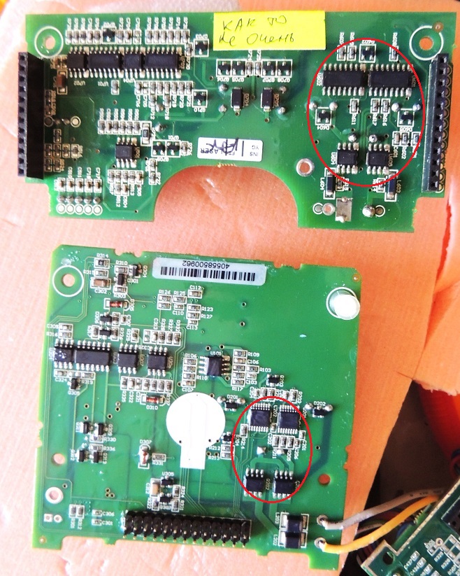

Далее сравниваю плату Е-Трака и СТХ 3030. Полевые сборки наверно такие же, но вот две микросхемы сверху в другом корпусе. Предохранитель целый.
U201, U202 наверняка те же 4053, просто в другом корпусе.
Сейчас нужно дежурку отследить.. - на кнопке включения есть напряжение?
Вообще плата что-то потребляет? При попытке включения потребление меняется?

Это наверно в корпусе SOP16 ? Чтобы смотреть напряжение на кнопке, это надо еще блок с экраном разбирать? Чтобы измерять потребление, надо еще выяснить где оно это питание поступает. Пока только вытащил и сделал фото. По сопротивлению выходные полевики целые, так же звонятся как и на Е -Траке.

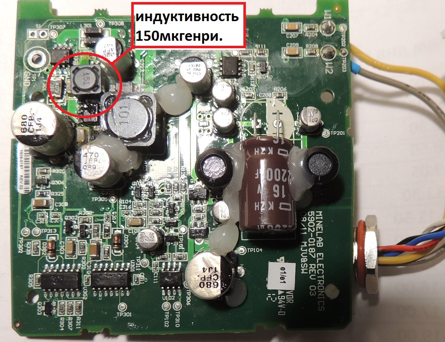

Научился разбирать блок 3030 и собирать. Который снизу. не сразу там платы всунешь в коробку. История.После того как заменил якобы 4053 и поставил вместо выходных IRF7309. Неисправность осталась. То есть выходной каскад не при чем. Потому заменил по аналогии с Е-Траком одну сборку где два Р канала и одну N+P. Потому что была выбита сборка два Р-канала. После ее замены 3030 стал включаться, но тянуть большой ток. И вырубаться. И вот все целое, а он не включается. И только после как попала в руки другая рабочая плата, нашел коротыш в индуктивности 150 мкгн. Ее сопротивление должно как минимум быть около 1 ома, в таком размере. Но было короткое. 100 процентов коротыш. Я сразу понял вот она , болячка. Потому заказал на али 10 штук индуктивностей, за 80 рублей, с пересылкой. Чтобы все пошло быстрее, заказал одну индуктивность за 170 рублей в ЧИП и ДИПе. Но чип дип выставил счет на 320 рублей за 1 штуку. И плюс пересылка СДЕК 320 рублей. Так как замена в виде рабочего 3030 была, отказался от столь щедрого предложения. Вчера пришли индуктивности, с АЛИ, правда чуть больше размером 7мм, вместо 6мм. Я изаказывал 74. Встала нормально. 3030 стал включаться. Засветился. Но стал писать: обнаружена непредвиденная ошибка. Вернул якобы 4053 на место. Заменил выходные сборки (7309), на те которые стояли. И вернул на всякий, случай родную NP сборку, которая на входе. В итоге заменены индуктивность и рядом с ней сборка из двух Р-каналов. Которую взял с пусковой платы от Е-Трака.

В Е-Трак'ах и Эксплорерах тоже встречаются индуктивности с кз-витками.. не часто, но несколько приборов на моей практике было.

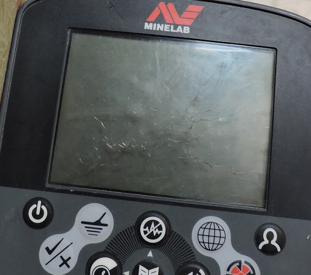

"Научился разбирать блок 3030 и собирать." А что там проблемы какие-то? Всё мечтаю дисплей поменять, не разбирал ещё.

Платы в коробку, которая под локтем, не сразу вставишь. А в коробке, где дисплей, главное шлейф не оборвать. Про замену дисплея есть видео на ю-тубе. Подробное. В свободное от работы время вырезал потресканный пластик, и вклеил кусок плексигласа. Муторное дело, не советую делать. На моем приборе этот пластик был вздутый и еще потрескался. Но клавиатура без проблем.

Не у меня не вздутый, и трещин нет. Дисплей заполосил, на самом стекле скол,видимо ударил где-то. На работу не сильно влияет, но неприятно.

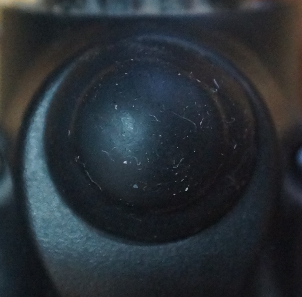

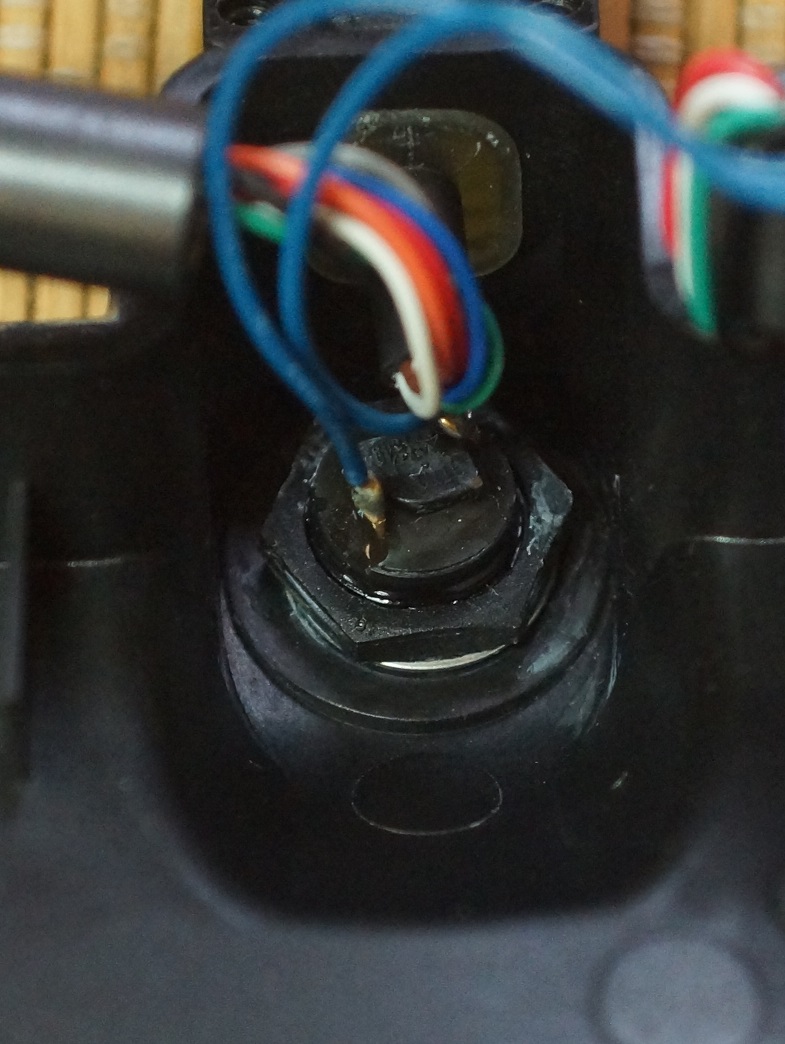

Доброго времени суток!
Кто может описать процесс замены резинки пина. Оригинальной резинки нет, чем ее можно заменить.
С Уважением.Присоединенное изображение

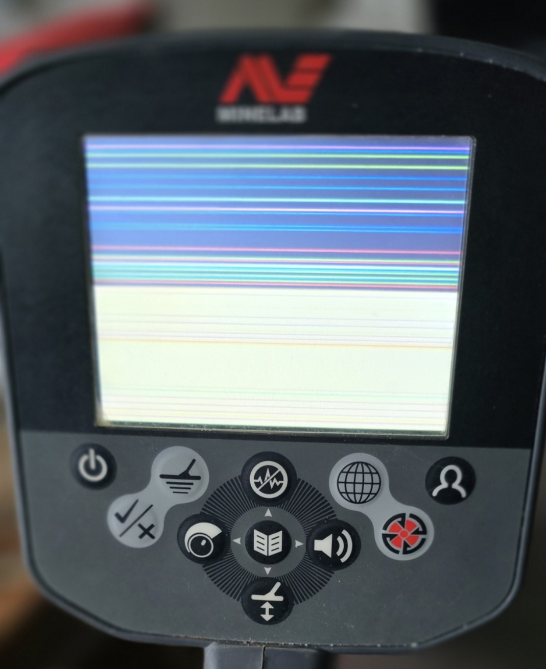

Добрый день.
МД Minelab CTX3030 после попытки обновления ПО через X-Change ПК на экране стал показывать только полоски. Незнаю, связано ли это с прошивкой.
Пробовал много раз обновить, каждый раз тоже самое.
Комп видит МД, пытался на прямую скинуть на него прошивку 2016 года, копирует на МД, но ничего не меняется.
Сама прошивка примерно 7Mb, а после включения МД как было свободными 127 MB - так и остаётся.
Кто-нибудь сталкивался с таким?
До этого проблем не было совсем.
