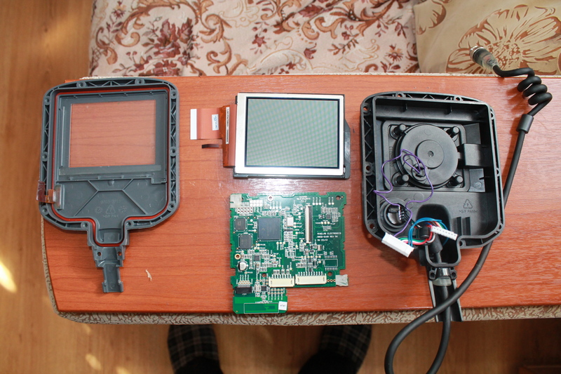

Добрый день! Помогите с проблемой CTX 3030
При загрузке не включается экран, то есть он просто горит но не какой информации не отображается, но при этом аппарат работает идеально, и на все кнопки реагирует и делаю баланс грунта и добавляю чуйку (тоесть в слепую) при этом звуковые сигналы работают норм, по ним ориентируюсь! Если аппарат пару раз включить выключить получаеться что экран снова начнёт норм работать, то после выключения снова не могу запустить (именно экран) в остальном работает, приходиться копать так сказать в слепую! В чем может быть причина (
Fuma
post Oct 18 2021, 07:35
Создана #566
Сообщений: 2,259
Пользователь №: 11,796
Репутация: 1438 кг
Если иногда включается, то могу предположить, что пропадет механический контакт. Там где шлейф дисплея подключается к плате. Надо разбирать, осматривать плату. Вытащить шлейф дисплея из разъема и вставить снова. При разборке можно порвать разъем клавиатуры (на фото).
А когда вытаскивать шлейф дисплея, то можно повредить и его. Надо делать все очень аккуратно.

Самчинский
post Oct 21 2021, 06:32
Создана #567
Сообщений: 2
Зарегистрирован: 17-October 21
Пользователь №: 2,398,905
Металлоискатель: Minelab ctx 3030
QUOTE(Fuma @ Oct 18 2021, 09:35)
Спасибо, надеюсь что проблема именно в этом!
