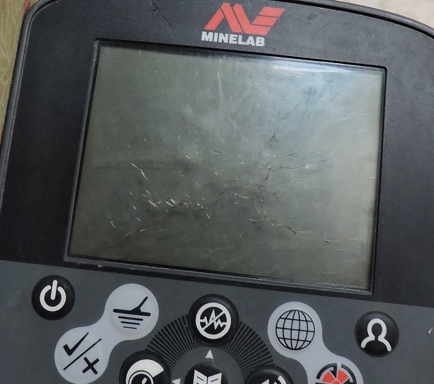

Было два 3030. Остался один. На новом экран был ровный, ровный. На старом, котрый купил, экран был надутый. Причем когда купил на это не обратил внимания. Мне показался он ровным.
Занялся катушками, которые были в придачу. И вот в один из дней смотрю экран как то надулся.
До этого темы не читал про 3030 и этих нюансов не знал про экран. И подумалось, что
экран был ровный, а полежал в тепле и его выперло, от того что воздух внутри блока неагрелся. Как раз была зима, не такая как сейчас, а минуса около 5 было. И я его вынес на балкон. Экран как был так и остался надутым. А решил в этот момент рассмотреть блок и все что с ним связано поподробнее. Обычно всегда блоки с клавой протираю спиртом. Оттирается грязь и панель как новая становится. И я ваткой в спирте провожу по экрану 3030, а он еще холодный, и наверно поэтому на моих глазах, начинает трескаться. Вслед за ваткой нарисовалась елочка. На фото.
Поначалу очень хотел исправить, но панель стоит 15000 рублей. Купил кусок плексигласа, смотрел на фото, можно старый убрать, новый вклеить. На передней панели этот кусок с завода вклееный. А потом просто налепил пленку для фар с авторынка так и пользуюсь. Пользуюсь в воде, еще не протек.

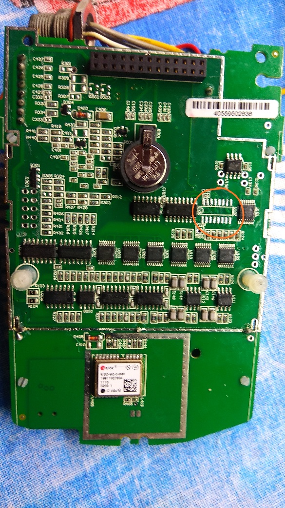

Попало в руки сие чудо...При попытке включения увидел дым.Коротнула по питанию микросхма U107.Может кто то знает марку.Маркировку затерли основательно не видно вообще...И может у кого есть карта напряжений в контрольных точках замерить питание?Заранее спасибо всем!
