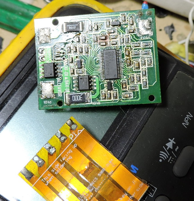

На днях защелка блока питания отстегнулась, в багажнике. Не заметил, полазил, залил. Вода пресная, но блок все равно перестал заряжаться. Разобрал, зелень почистил, пришлось шлейф отпаять. Собрал. Заработало.
А сломанная плата есть. Фото. Пытался реанимировать, не вышло. Нет одной микросхемы на плате. Это было года три назад, а может и четыре. Вот тогда то и поставил владельцу СТХ3030 3 лития последовательно. И тогда еще без прибора. В блоке же было два по два лития. Я ему и сделал два, быстро разряжались. Своего 3030 еще не было. А когда увидел кассету, для батареек (и то случайно) а в ней оказывается 8 элементов. Тогда и дошло, что надо три лития. А эта плата в блоке и повышает и заряжает, ну и КПД наверно процентов 70....

QUOTE(Fuma @ Aug 8 2019, 14:48)
..А эта плата в блоке и повышает и заряжает, ну и КПД наверно процентов 70....
Сергей, эта платка не повышает - выдаёт как есть. На оригинальном акб подписано номинальное напряжение 7.2В.
На платке стоит балансир, защита и чип с прошивкой(идентификация акб и его блокировка в случае неисправности)
Я тоже переделывал акб на Li-Ion 18650 - был залитый акб и зарядка. Ссылка
В акб установил 3 элемента с платой защиты-балансировки, в ЗУ собрал схему для зарядки этого акб. ..работает до сих пор )
Сообщение отредактировано WaS: Aug 8 2019, 15:05
