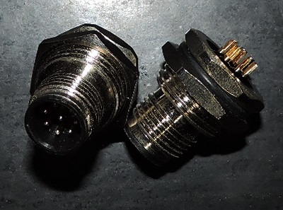

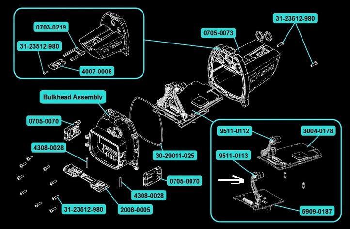

Всех приветствую! Очень нужна помощь. Разыскивается разъём катушки....или штекер (не знаю как правильно назвать), на рисунке под номером 9511-0113, белой стрелкой показан. Может кто знает где купить или чем можно "безболезненно" заменить.? А может кто то готов продать? Отзовитесь тут или в ЛС.

Если по картинке, то это разъем куда прикручивается кабель катушки. По русски называется разъем на блок 8 контактов папа.

Да, спасибо, для катушки. Его на ЗОЗО можно заменить любым другим или там какой то обязательно свой, водонепроницаемый?

Если для катушки, то на али экспрессе ищите разъемы М12, 8 pin, на панель, папа(мужские).
Как наберете М12, то и подбирайте нужные.
Заменить можно, если в воду не заходить можно поставить любые. Но тогда и на кабеле катушки придется менять разъем.

Fuma огромнейшее спасибо! Полез искать!
