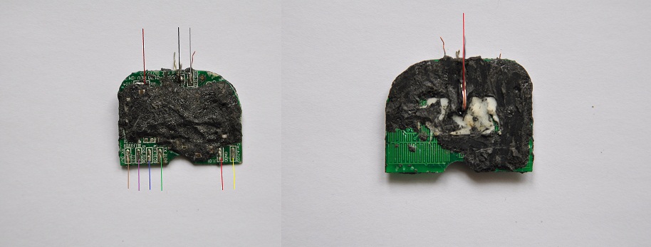

Распиновка разъема такая же как и на штатной катушке. К прибору подключается штатный разъем, переходник делается из катушки, с другой стороны разъем для Е-Трака. По моему все понятно. Наивно думать, что я расшифровал прошивку контроллера, спаял на платке усилитель и т. д. и тому подобное. Переходник делается из донорской катушки для СТХ3030. То есть любому по плечу. Потому и подарок.
Плату выдернул из старой не работающей катушки. Хотелось бы как вы распаяли 1) подключение к блоку 3030 2) подключение к катушке Е-Трака. Такая идея уже давно в мозгах сидит.

Чтобы убрать внутрь, нужно разбирать прибор. А прибор дорогой. А вдруг он потом протечет и даже не по этой причине, а как то еще. Это же тогда придется и за прибор, и за пересылку и за моральный вред выплачивать компенсации. Как сейчас, этой приставкой можно пользоваться по-суху без ограничений.

Да я думал об этом, что переходник(плата в катушке) может быть один в один. Хотя есть моменты, что может быть и другая. Но то что катушки(обмотки)разные, это точно. Если делать такой переходник к эквиноксу, то переходить будет можно только на катушки, которых готовых нет. Их придется делать вручную.

Не совсем так. уменьшить в размерах (естественно поизвращавшись) и под выдвижную часть , не в сам блок. там ведь есть место, например рядом, между двух разъемов, чуть в перед(в сторону катушки) пристроить платку. И разъем в разъем. Должно поместиться. Ну как то так. ddd.gif

Не осматривал то место, надо посмотреть. Но тогда кабель от катушки Е-Трака нужно будет тянуть. И чтобы сделать герметично, разъем на Етраковском катушке тоже ставить IP68.

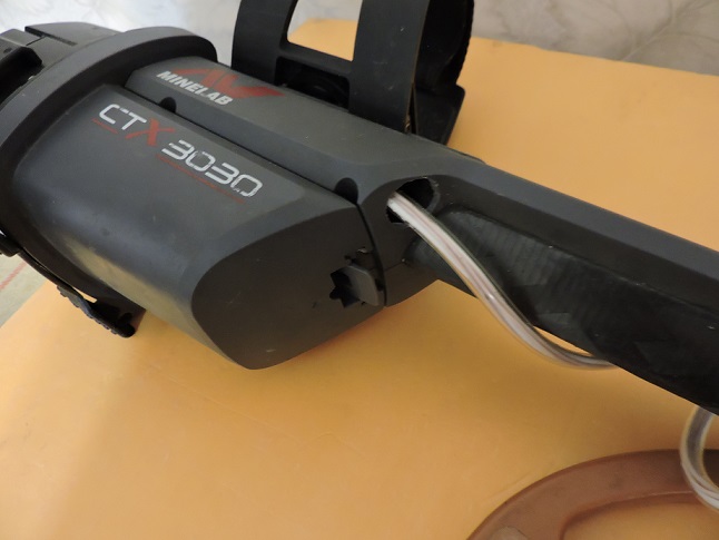

Приветствую комрады. решил перед сезоном апгрейдить свой СТХ и снизить риск обрыва провода катушки. Решил сделать отверстие для провода в самой штанге, предварительно укрепив её стекловолокном для прочности, пропитав предварительно стекловолокно клеем ЭДП.
[img=http://i12.pixs.ru/storage/9/9/8/IMG1735JPG_3869897_29809998.jpg]
[img=http://i12.pixs.ru/storage/0/1/9/IMG1736JPG_7978947_29810019.jpg]
Затем я отшлифовал стекловолокно наждаком и сделал отверстие для провода
[img=http://i12.pixs.ru/storage/0/3/4/IMG1750JPG_5976452_29810034.jpg]
Для эстетики покрыл стекло волокно гравитексом. Получилось симпатично.
[img=http://i12.pixs.ru/storage/0/4/0/IMG1757JPG_2794356_29810040.jpg]
И есть нюанс. Ввиду увеличения толщины штанги в месте её усиления, пришлось немного спилить стопорный выступ, который не дает вращаться штанге в рукояти.
С Уважением Ярославович!

Тоже решил апргейдить. Нашел место куда подключать переходник для всех катушек на СТХ3030. При таком включении, когда кабель от катушки Е-Трака снаружи никаких дырок сверлить в штанге уже не надо. Теперь на СТХ3030 катушек столько, что не хватит пальцев на ногах и руках. Через отверстие проходит разъем и подключается без проблем. Моржно или катушку от СТХ, или от Е-Трака.
