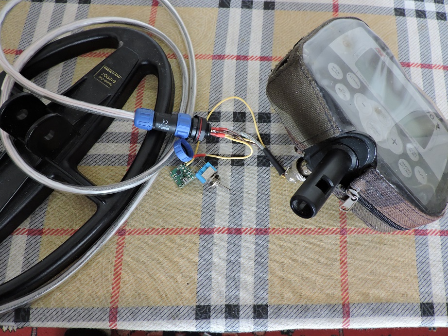

Распиновка разъема такая же как и на штатной катушке. К прибору подключается штатный разъем, переходник делается из катушки, с другой стороны разъем для Е-Трака. По моему все понятно. Наивно думать, что я расшифровал прошивку контроллера, спаял на платке усилитель и т. д. и тому подобное. Переходник делается из донорской катушки для СТХ3030. То есть любому по плечу. Потому и подарок.
Коли так, это здорово. Напрашивается мысля - перепаять разъем катушки Е-Трака на донорский разъем 3030 с учетом , что распиновка у них одинаковая. Без переходника. Или нет?

вроде слышал,что на СТХ-3030 катушка с чипом внутри в отличие от Е-ТРАКА катушки.Для чего тогда этот чип,если безчиповые катушки от Е-ТРАКА и ЭКСПЛОРЕРОВ работают на СТХ?
Берётся платка с чипом (снимается с донорской катушки СТХ3030), и ставится в переходник.
Получается, что прибор работает с платкой от своей катушки - но вместо обмоток родной катушки, к платке стоящей в переходнике, можно подключать любые катушки для экспоподобных.
Т.е получается если есть катушка и плата от 6 дюймов стх 3030 с нее снимается платка и вставляется в переходник а провод к блоку управления и к переходнику делается из катушки ctx, и мы можем подключать через переходник любую катушку от E-track хоть 8 дюймов хоть 15 или все таки нет?
В переходник, ставится штекер блока для катушек экспоподобных, и на него, делают распайку от платки.
Платка позволяет, подключить к себе любые катушки от экспоподобных (выходит, что она с ними сопрягается - как с обмотками родной катушки, вне зависимости от размера).

Переходник это быстро. Простой вариант. Это даже проще чем для Х-Терры. Где к переходнику надо добавить еще и переключатель, чтобы переключать частоты. К переходнику СТХ3030 добавлять ничего не надо. И сделал для того чтобы и стх 3030 был как должен быть, и катушки на нем можно было бы делать, теперь и родные и Е-траковские. Но если бы я реально искал с стх3030, переходник не делал бы. Вставил бы плату в блок, используя штатный разъем СТХ3030. А переходник был бы, чтобы не переделывать разъем на катушках Е-Трака просто разъем -разъем.

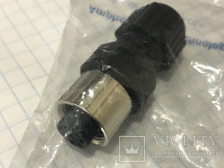

Если использовать только катушки от експов,то можно и сам разьем в блоке заменить на експовский,а плату спрятать внутри блока, но есть пару неприятных моментов,во первых,родные катушки от зозо уже не подключить, вторая, самая основная проблема, он перестанет быть герметичным…
Разьемы к меня есть от катушек и от наушников новые,где бы плату донорскую раздобыть ?
Тогда родную катушку не подключишь, но родными станут все катушки для Експлоеров.
Плата в родной катушке.
Во вторых разъем в блоке менять не надо. Оставить тот разъем который есть. Он ИП68. А вот после него нужно сделать простой переходник разъем=разъем. Этот разъем можно поместить в штангу и герметизировать тоже можно. Другой вариант паять на кабель катушки нужный разъем, а кабель удлинять. Потому что его длины не хватит.

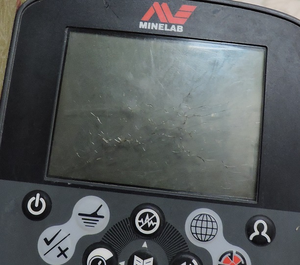

На фото экран СТХ3030, который с холода протер спиртом. Он потрескался. (Такое слышал, что бывает с лобовым стеклом автомобиля, но эта крышка стоит дороже) Кто нибудь заморачивался заменой или вклейкой именно этой части крышки. То есть вклейкой квадратика из плексигласа, вместо потертого, выгнутого, потресканного. Из чего, каким клеем, интересует.

Такой вариант встречал натфорумеь,возможно Выьделали, не помню
А если делать простой переходник разьем разьем,все равно на експовских катушах разьем не герметичен, так что не выйдет сделать
Передние панели стоят очень дорого,я нашел за 250$,посмотрите щас в мд регионе они на акции,правда доставки нет,только за наличку и забирать в Кирове (бред еще тот…)
В свое время ремонтировал 2 зозо, у обеих панели вышли из строя ,у одного шлейф надован был, у второго неработала кнопка питания,вылечили установкой геркона.
А разбирать живую катушку ради платы я бы не стал .
Там она легко вынимается?
Мне в свое время Неловцы предлогали сделать катушку любую на зозо,только нужна была эта плата.
По поводу вклеивания,смотрите чем склеивают акрил, в старые времена клеили диклоретаном , он дешевый но токсичный…
Сергей, надо поспрашивать у тех кто занимается сборкой аквариумов - подскажут и клей и по материалам в какую сторону смотреть.
..дихлорэтан не подойдёт - склейка пузырит.

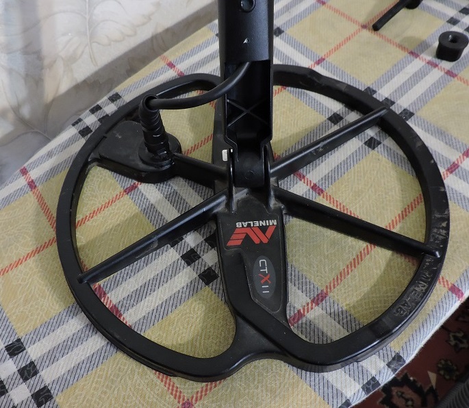

*Хочу написать о том, о чем много раз говорилось, но еще раз повторю. Настоятельно рекомендую,
спилить мушку на штанге от СТХ3030 и носить катушку как на фото. Штанга позволяет одевать катушку таким образом. В основном кабель рвется у входа в датчик, именно из-за неестественного перегиба, кабеля, когда катушка при поиске ходит туда сюда.
*Второе фото, как заправлять катушку после ремонта, когда кабель становится на 3..5 сантиметров короче. То есть сначала заправить кабель, подключить. Потом вставить уши в штангу.
*Еще добавлю, что пластмассовый штырек мешает заправке кабеля в штангу, что так же приводит к ненужным перегибам, а толку от него я не вижу. Не нужен.
На счет штырька это правда, на моей катушке заменили штекер по гарантии, после ремонта кабель стал короче, штырь этот как бы не дает витому шнуру распуститься у основания, ненужный он ,так сказали в оф. Сервисном центре.
Я на Траке занимался этим,вырезал только окошко где цифры,пленку брал для сотовых телефонов(защита на стекло),клей использовал для склейки стекол для аквариумов,получалось не плохо. Менял дважды потому как в основном копаю по рейтингу цели(цифры) и поэтому во время ненастья постоянно тер стекло....
Напомните мне, о выигранных мной лотах.номер карты ..........1605

QUOTE(Fuma @ Feb 21 2018, 23:54)
Если не разбирая, вылечить это можно автомобильной броне пленкой,для стекол и фар .
тянется очень хорошо вода никогда не пройдет к трещинам. Если эстетика,и чистое окно, то только замена .
Я все, что у меня были 3030 сразу полностью перетягивал лицевую часть , и пластик живее от прикасания трудовых рук нажатия перчатками кнопок, да и царапак меньше, все на пленке.... а тифлонка с логотипом тоже еще то покрытие , слетает на раз.
В общем если хотите у меня есть кусочек, смогу выслать Вам безвозмездно . (адрес только в л/с укажите) .

Спасибо Себастьян Перейро за предложение. Пока думаю хватит такой пленки, какую предложил Berkutfive. Купил, наклеил пока на АКА, Беркут без чехла.
https://www.reviewdetector.ru/index.php?showtopic=1871878
Герметизацию может и не обеспечит, но от грязи кнопки защитит.
