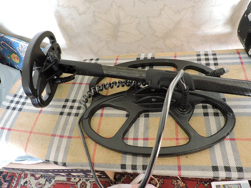

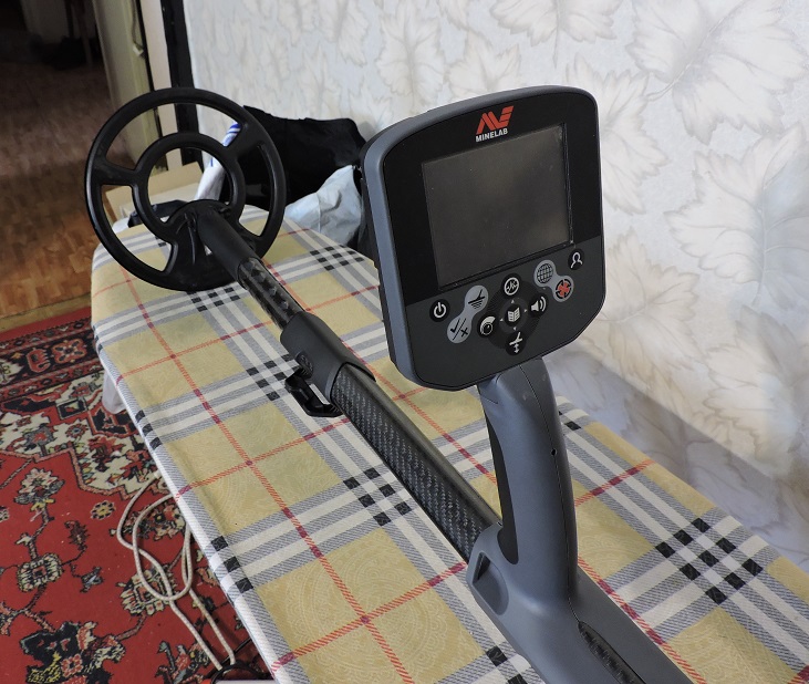

Когда ремонтировал только первую катушку, то приметил, что катушка СТХ3030, это копия катушки предыдущего прибора. Пусть будет Експлоер 2, или Експлоер СЕ, или Е-Трак. То есть катушки одинаковые. Все что разные фирмы, делали для Е-Трака будет работать и на СТХ 3030. При проверке оказалось что на СТХ3030, эти катушки работают даже лучше чем на Е-Траке. Прибор то более современный. Сделал для своего СТХ3030 переходник. В новом приборе под переходник проложил поролон, и не сверлил отверстие для кабеля. А кабель без оболочки, чтобы сдвинуть СТХ3030 в рабочее положение. Свой НОВЫЙ почти совсем, в полях не был, тольоко иногда подключал к нему катушки для проверки буду ПРОДАВАТЬ. Потому что появился старый. В продаже так же катушка на 6 дюймов и на 17 дюймов.
В чем смысл этой коробочки. Смысл в том, что выбрасываем катушки от СТХ3030. А выбираем хорошие катушки, и хоть ULTIMATE 13 дюймов.
И хоть рыжую Коилтек 15 дюймов. И хоть 6х8 SEF DETECH. И хоть Минелаб 8 дюймов. Да разницы нет, какую выбрать катушку для СТХ 3030 их очень много....
user posted image user posted image user posted image user posted imageuser posted image

Хороший подарок. Ещё бы бонусом к подарку подсказали где взять разъем как на родной катушке 3030 и его распиновка? smile.gif Сергей на 17 цену озвучте, если в продаже, можно в личку...
