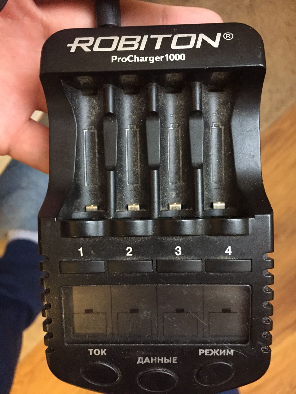

Здравствуйте, подскажите,может кто сталкивался с такой проблемой :поставил на зарядку беспроводной блок наушников, он помигал красным,думал заряжается и оставил на пару часов,сейчас вообще не включается.Прибор только купили.заряжал через интелектуальную зарядку с юсб выходом ..?

Уточните, что такое "интеллектуальная зарядка с юсб выходом"? Штатное зарядное устройство или что то "левое"?

QUOTE(Артхас @ Jan 10 2018, 17:19)
  ...  заряжал  через интелектуальную зарядку с юсб  выходом ..?
Многие повербанки когда ток устройства снижается до маленького значения отключают выход (для экономии электроэнергии). И заряжать малопотребляющие устройства (например bluetooth гарнитуры) от них не получается.
Может и у Вас так-же ?

Робик он под аккумулятор, но с юсб.

Артхас - прочитайте моё сообщение.
Если кроме этой хреновины у Вас заряжать нечем, то просто воткните в USB порт компьютера.

QUOTE(Radiomans @ Jan 11 2018, 18:41)
Пробую через юсб компьютера, после этого робикона, втыкаю в комп, не заряжается.. (

QUOTE(Артхас @ Jan 10 2018, 18:18)
Попробуйте сброс сделать - в левом нижнем углу есть отверстие, под ним кнопка сброса.. в инструкции расписано.

QUOTE(WaS @ Jan 11 2018, 19:42)
Пробовал, что то мертво все,может батарейка мёртвая. .(

QUOTE(Артхас @ Jan 11 2018, 20:19)
Зарядка для акб 3030 есть? - у неё есть usb-выход 5В для беспроводного блока. Пробовали так заряжать?

QUOTE(WaS @ Jan 11 2018, 21:09)
нет нету заряжается через робикона этот..

QUOTE(Артхас @ Jan 11 2018, 22:01)
Найдите любой блок питания 5В с подходящим разъёмом и током на 1А.
Если от компа пробуете заряжать - подключайте к usb 3.0
Возможно в беспроводном блоке глюкнул контроллер заряда - нужно разобрать, отключить/подключить акб и пробовать заряжать от нормального БП.

Если не получится с вышеописанным способом, то попробуйте следующее:
разберите блок;
отсоедините аккумулятор;
возьмите крону и соедините с вынутым аккумулятором "+" к "+" и "-" к "-", начиная с 30 секунд, а потом пробуйте на заряд.
если 30 не хватит, то добавьте ещё 30 секунд

QUOTE(srwqqq @ Jan 11 2018, 23:00)
разберите блок;
Так делать не надо..!
1. Напряжение кроны в 2 раза больше
2. При таком подключении нет контроля тока(я понимаю, что крона много не даст - но бывает много и не нужно)
3. Если контроллер акб заблокировался по низкому разряду - надо сначала разблокировать, а потом "поднимать" акб низким током
4. Если б Артхас был в теме, он и не спрашивал бы что делать - не надо ему советовать то, что может усугубить ситуацию ..только простые действия.
