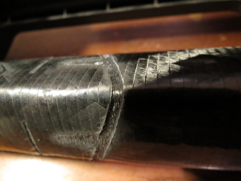

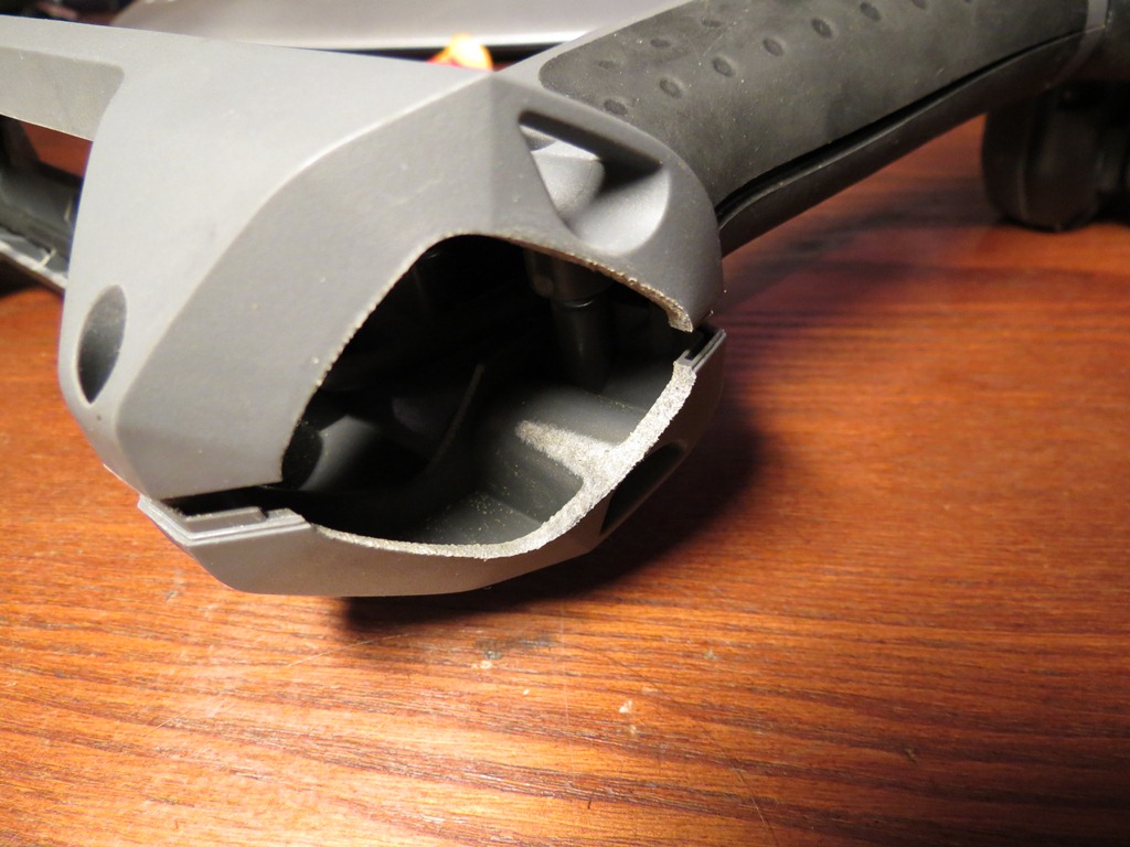

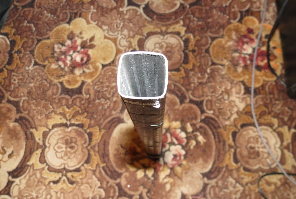

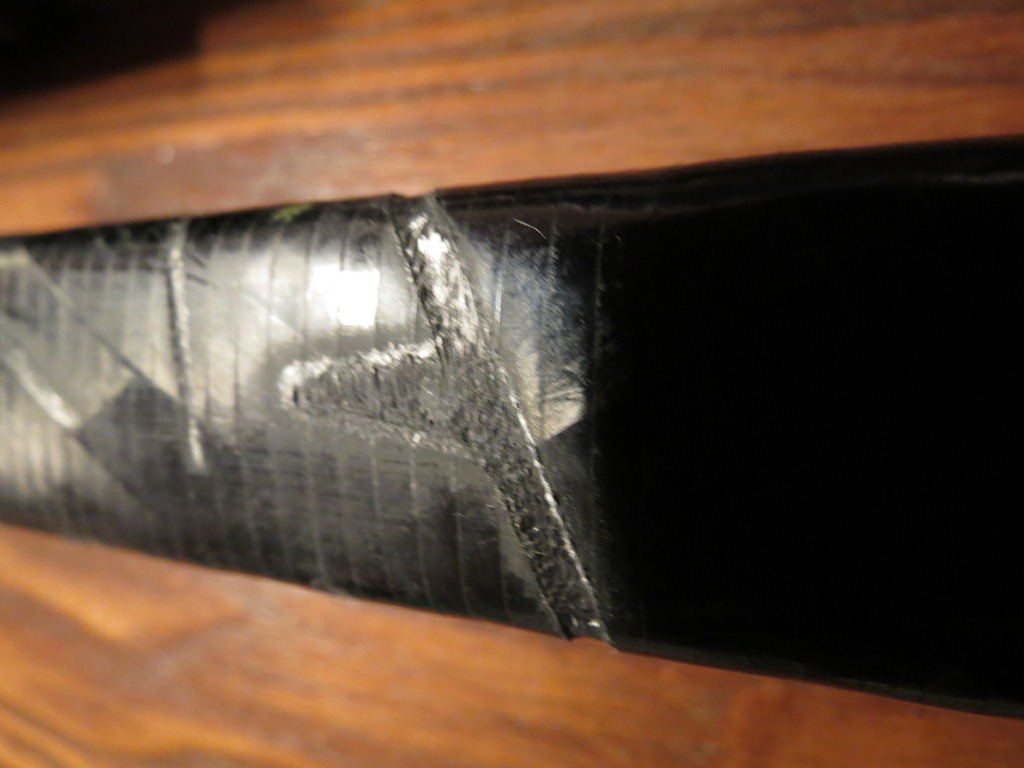

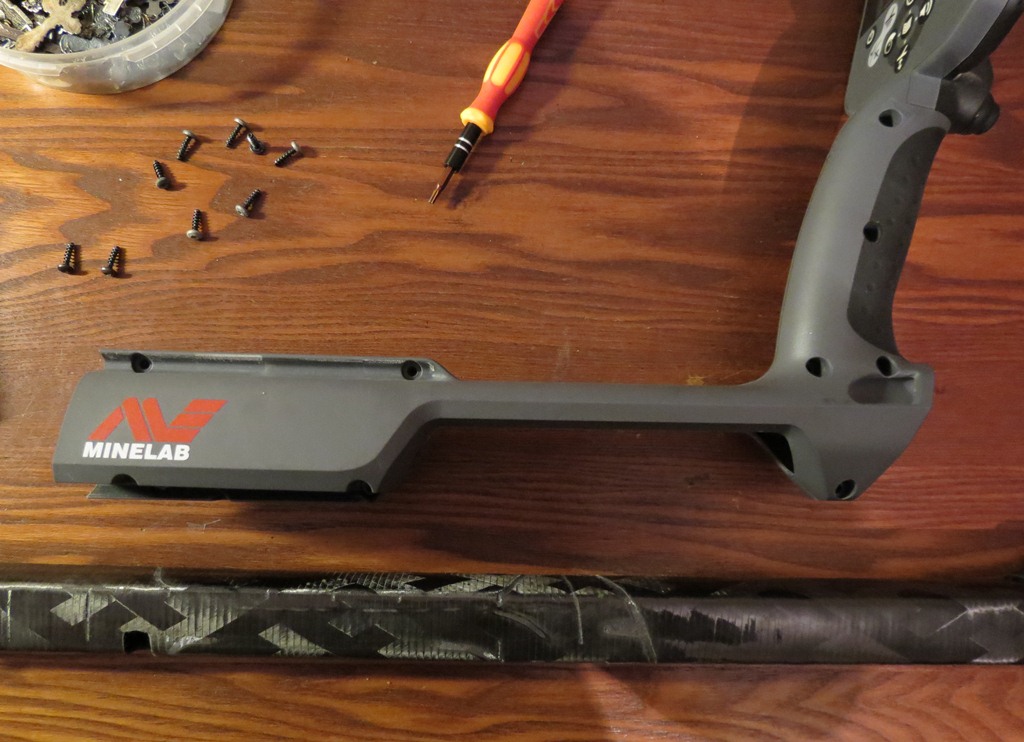

Камрады, пишу об этой проблеме не ради того, чтобы известить об этом весь мир, а для того, чтобы предупредить камрадов обладающих прибором Минелаб СТХ3030 о надвигающейся и прогрессируещейся со временем "болезни" сего девайса.
Суть проблемы в следующем:- Я занимаюсь поиском в воде, хожу пешком в воде до уровня 1,5метра (уровень по шейку), занимаюсь поиском очень часто. Мой прибор куплен 9.08.2012г. Примерно через неделю после покупки стал появляться люфт между штангой и корпусом рукоятки в том месте где штанга обжимается посредством винтов двумя половинами корпуса несущей части прибора. С каждым днём этот люфт становился всё больше и больше и я решил его немного устранить, ослабил стягивающие винты и подложил туда несколько слоёв изоленты со всех четырёх сторон, люфт исчез. Но радовался я не долго, он стал появляться всё больше и больше и в скором времени люфт стал проявляться по всей длине обжимаемой корпусом штанги, и с каждым разом он всё больше и больше прогрессировал.
Вообщем решил немного разобрать корпус и подложить подкладки между штангой и корпусом, с целью устранить образовавшиеся зазоры. Разобрав немного корпус выкрутив стягивающие его винты, обнаружил такую хрень:-Корпус изготовлен не цельным, а пустотелым, с узкими рёбрами, которые и зажимают непосредственно штангу. Штанга выполнена пустотелой из материала похожего на стекловолокно, с толщиной стенки 1,5мм. Люфт образовался оттого, что рёбра корпуса вышаркали (сточили) штангу до такой степени, что на штанге образовались глубокие выеденные пазы.Отсюда и появляющийся с каждым разом всё больший и больший люфт, ввиду того, что штангу всё больше и больше "выедает". Если не принять какие либо меры, то в скором времени штангу сожрёт так, что она просто переломится пополам в месте соприкосновения с корпусом.
Причина появления этого люфта скорее всего оттого, что при "махании" прибором в воде, создаётся повышенная нагрузка на этот узел, а попадающий туда песок служит как абразив вышаркивая штангу и половинки корпуса.
Сообщение отредактировано Ведагор: Sep 12 2012, 04:39

P.S.Вывод напрашивается такой:- Если появился даже незначительный люфт надо, на начальной стадии как то его устранить, пока он не перешёл в запущеное состояние.
А Минелабу и сервис центру найти способ как решить эту проблему.
Полностью подтверждаю все вышесказанное. Пластмасса ручки очень мягкая и посадочное гнездо для верхней штанги разбивается очень быстро. Пока у дилера замотали изолентой и все стянули обратно, но сказали, что ненадолго и нужно следить за этим узлом, чтобы не допустить дальнейшее разбивание ручки 17.gif
Повторюсь, что я копаю только в полях и лесах, а проблема та же.
