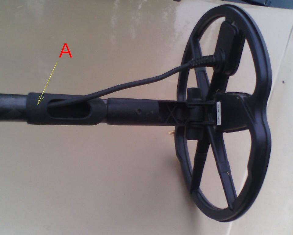

Спичёк Дата Sep 3 2017, 19:39
Здравствуйте. Чтобы кабель не ломался, я переделал штангу. Получилось как то так
Приветствую!
Подскажите, что за деталь "А" на вашем фото?
Как вы ее одели и закрепили на штанге?

Хорошее решение. Для сохранения работоспособности катушки. Вместо этой детали, можно взять колено от китайской удочки, отпилить 10 сантиметров. Потом распилить вдоль, одеть на штангу, на эпкисдку. И сделать отверстие для разъема.
Но можно спилить на этой штанге торчалку, и развернуть катушку задом наперед. Кажется в этой теме про это и написано.

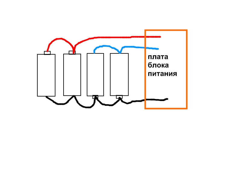

В АКБ стоит 4 элемента. Но если питать прибор без схемы, которая в АКБ(а использовать просто кассету для батареек), то надо три элемента LI-ION, что примерно эквивалентно 8 батарейкам. И в этом случае можно поставить 6, включив их последовательно- параллельно.

kalbob
...Чтоб сразу все 6 штук блоком питания 12.6 вт заряжать...
Очень не советую! Можно нарваться на маленький бара-бум!
Каждый элемент Li-Io надо заряжать или отдельно, с контролем тока / напряжения / температуры, или при помощи специального зарядного устройства.
Штатная зарядка именно так и сделана - посмотрите на количество контактов разъема блока аккумуляторов 3030.

Есть рекомендации заряжать литий через балансир, но даже в фирменном минелабовском блоке, их четыре, соединены по два. То есть заряжаются сразу два.
Советую периодически проверять напряжение на каждом элементе. Если оно одинаковое, то можно заряжать и кучей.
Кроме того есть рекомендации, что литий нельзя греть при пайке. Нужна контактная сварка. Но я паял паяльником....мощным и быстро. И сразу охлаждение. Чем то теплопроводящим.

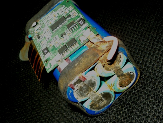

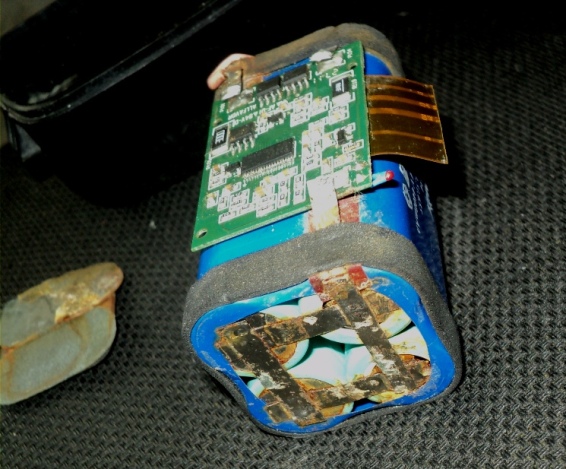

Занимаюсь ремонтом катушек, но иногда навязывают и другие части от детекторов. Это не мой.
Как удалось, сколько и где находился этот блок питания не знаю. Наверно набрав соленой воды
не вскрывался долгое время. Восстановить плату у меня не получилось, она вся поржавела.

QUOTE(Fuma @ Sep 26 2017, 12:01)
Ясно..
Тем не менее, что показывает вскрытие корпуса аккумулятора?
Как вода приникла внутрь? Через контакты или через трещину в корпусе?
Интересуюсь, что бы не повторять чужих ошибок...

QUOTE(ua3bm @ Sep 24 2017, 20:30)
Приветствую!
Здравствуйте. Деталь "А" состоит из 2 частей. Пластмасса разогревался феном и выдавил на оправке по диаметру штанги. Обрезал под размер с дальнейшей подгонкой деталей на штанге. Дальше вырезал отверстие под кабель на нижней детали. Обе половины смазал клеем дхэ несколько раз и наложил на штангу, закрепил изолентой на сутки. Бормашиной прорезал отверстие в штанге и обработал внешние и внутренние края чтоб небыли острыми.

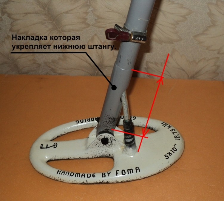

Из колен китайской удочки, можно сделать штангу к детектору. Если она круглая.
На фото накладка на штангу, которую если покрасить, ее почти не видно. Она ничего не весит, и прочности будет достаточно. Сделать легко и просто. Как уже писал выше, отпилить нужной длины и сделать разрез ножницами вдоль. Раздвинуть, одеть на нужный участок на эпоксидку. Сделать нужное отверстие.

QUOTE(Спичёк @ Sep 28 2017, 20:50)
Здравствуйте. Деталь "А"  состоит из 2 частей. ... Бормашиной прорезал отверстие в штанге и обработал внешние и внутренние края чтоб небыли острыми.
Как я понял, эта деталь необходима для увеличения прочности штанги после вырезания в ней отверстия под кабель.
Если так, то предлагаю более технологичный вариант - трубка термоусадочная с клеевым слоем. Такие трубки выпускаются с разными диаметрами и толщиной стенок. Клеевой слой после застывания намертво приклеит трубку к штанге. Если не найдется трубки с нужной толщиной стенки - можно надеть трубку вторично, а то и третий раз. А после - бормашиной отверстие под кабель.
