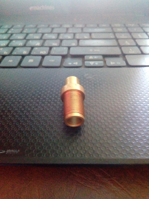

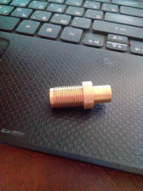

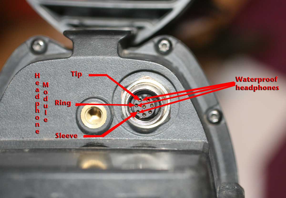

блогадоря уважаемому fuma решение подключения наушников найдено!уши меча и зозо подводные идеентичны подключение в 3 разьемах 3030 подключается один провод с ушей меча к первому разему 3030 второй провод во второй и замыкается с третьим smile.gif звук глуховат но подругому не как!завтра токарь выточит разьемы под уши,кому чертех и как реализовать пишите обьясню и разкажу!

гермо раземы 2 штуки зделаны smile.gif так же и к катушке можно установить 14.gif они идеентичные

QUOTE(Azovskaj @ May 26 2017, 16:09)
Отправь чертеж сюда, я немного не понимаю что за переходник...
