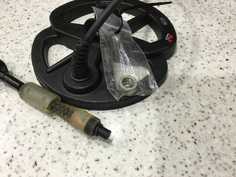

post Feb 25 2017, 01:53
Создана #350
Сообщений: 123
Зарегистрирован: 20-March 14
Пользователь №: 66,556
Катушке год как купил
DeepMaster
post Feb 28 2017, 20:06
Создана #351
Сообщений: 123
А теперь самое интересное,официальный представитель отказал в гарантийном ремонте, механический дефект не есть гарантийный.
В свой адрес услышано что: эксплуатировал не в тех погодных условиях,очень часто менял катушки, не проводил профилактику………
И это я ,у которого уже один стх с сентября лежит в ремонте,а второму пол года…

DeepMaster
post Mar 16 2017, 01:45
Создана #356
Сообщений: 123
Видимо производитель читает данный форум,починили катушку ,точнее заменили разьем,сделали по гарантии,что это на них нашло … biggrin.gif
